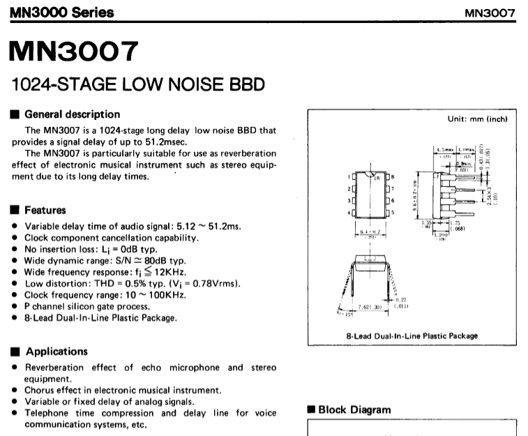

Je viens de jeter un oeil aux schémas de l’AS50R et n’y ai pas vu de réverb mécanique mais un MN3007 à BBD.
c’est ce qui se dit sur les sites audiophiles informés
suis pas allé vérifier le schéma
