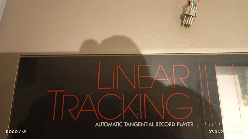

j’ai récupe platine radial Schneider ST4755 /18 avec connecteur din 8 broches voir les photosj JE T ente de remettre en etat avec fiche cinch JE VOUDRAI AUSSI LE SCHEMA TECNIQUE POUR DEPANNER CETTE PLATINE??

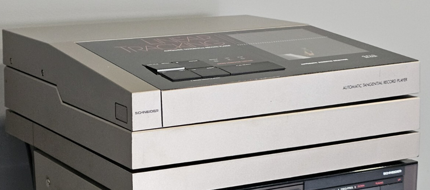

Je ne savais pas que Schneider avait vendu des platines à bras tangentiel (je suppose, « automatic tangential record player »). De plus, du Schneider qui parle anglais… Je doute que ce soit une conception Schneider…
Pourriez vous mettre une photo complète de la platine avec la marque bien visible ?

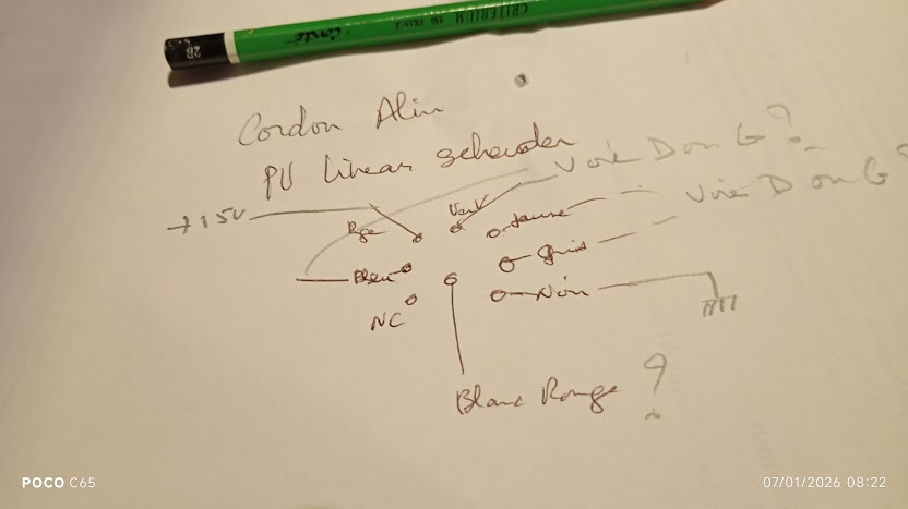

A ma grande surprise j’ai une platine tangentielle de cette marque devant les yeux !! si j y arrive je vous joins des photos . et un petit schéma du connecteur 8 broches type DIN .
que j’ai relevé à mon sens ( sans certitude) n’ayant pas le schéma

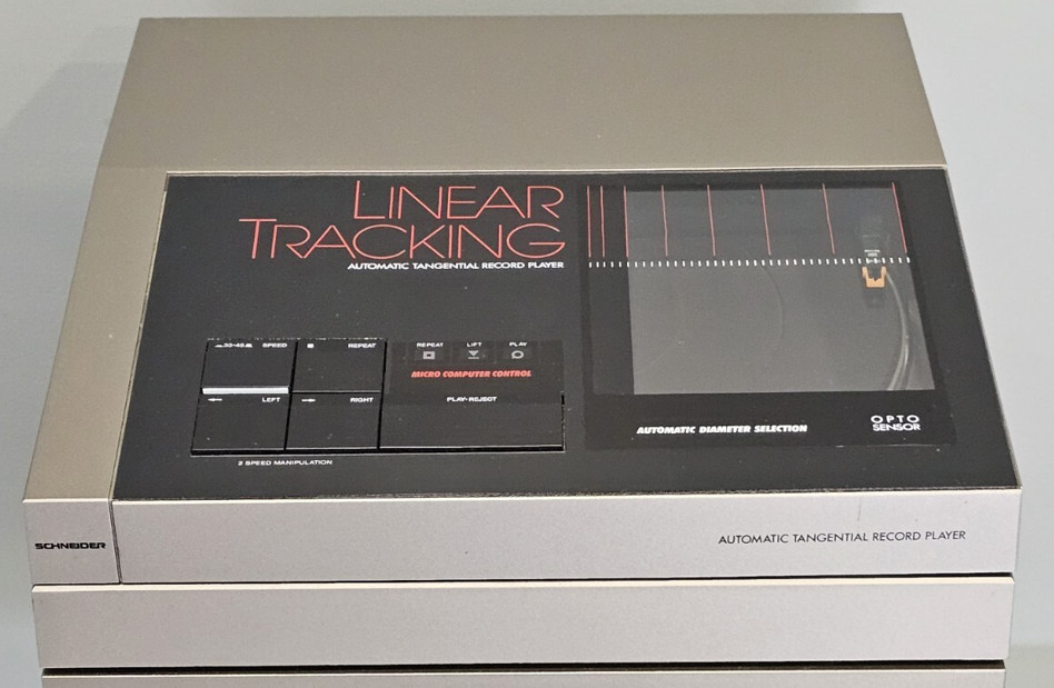

est-ce ce modèle ?
st4755.pdf (3,7 Mo)
C’est une Philips. Rebadgée Schneider ? Dans ce cas, le câblage du connecteur est dans le schéma.
@thery

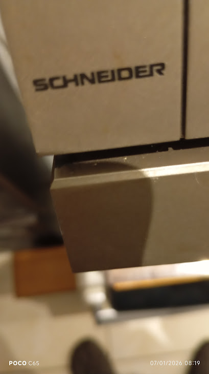

Avec un peu de chance, ça permettra de retrouver la marque d’origine.

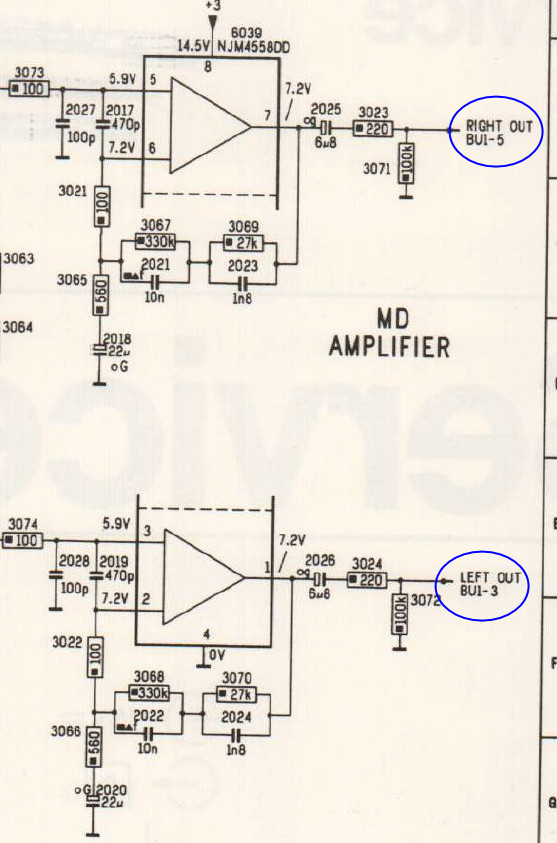

Contrairement à ce que je disais précédemment, le schéma ne donne pas directement la signification des pins de la prise DIN. Il va falloir voir où les fils arrivent sur le circuit imprimé et voir à quoi ça correspond sur le schéma…
Ou alors, il y a un truc plus simple que je n’ai pas vu.
Ce qui serait « drôle », c’est que le modèle Philips viennent lui-même d’un autre fabricant. Mais je ne pense pas qu’à l’époque, c’était dans les habitudes de Philips de rebadger des produits d’autres marques.
J’ai encore les oreilles qui bourdonnent :slight_smile:

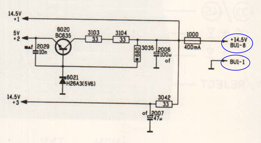

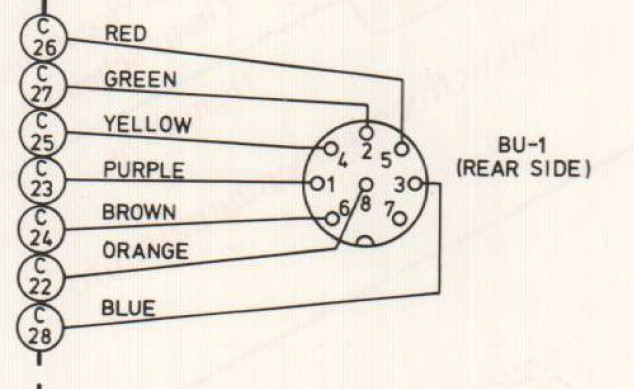

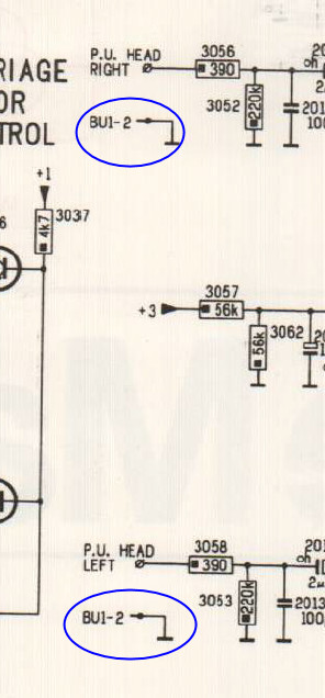

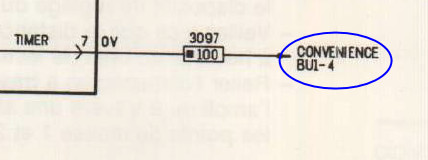

Les fils de la prise BU-1 sont clairement indiqués sur le schéma : exemple :
Je savais bien quil y avait un truc que je n’avais pas compris. Donc, BUI-3, ça veut dire fil 3 de la prise BU-1 de la platine B. C’est ça ? Ils auraient pu mettre C28 quand même !
Bon, faut chercher tous les BUI (ou BU1) du schéma…
