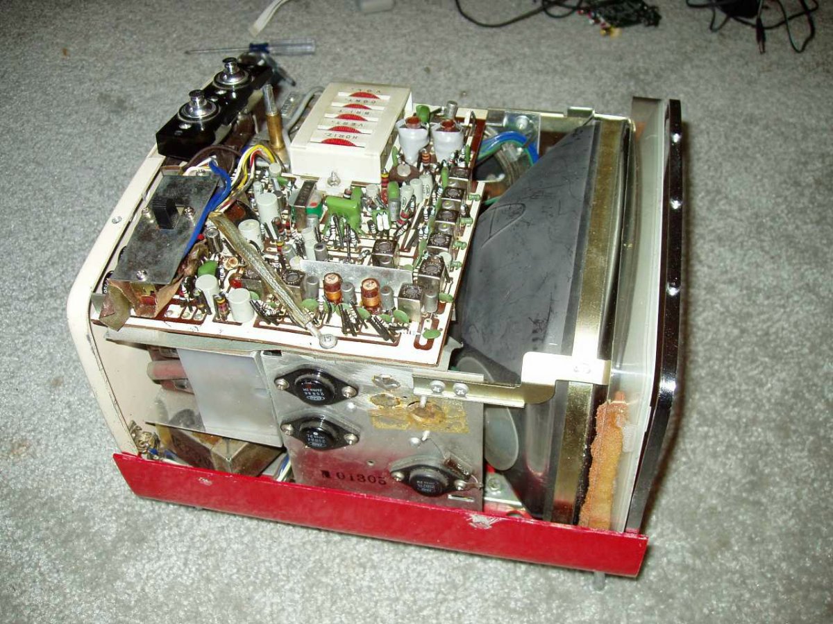

Normal qu’il n’y ait pas vraiment eu de doc sur ce poste: tout est hyper condensé à l’intérieur, il faut presque respecter un ordre précis pour le démonter sans casser quoi que ce soit. En plus, les transistors sont tous au germanium, donc bonjour ceux qui sont HS ou fuyards… Dépanner ce poste demande une grande attention, beaucoup de temps et de patience, et surtout une table de dépannage bien propre car il faut retirer nombre de vis et petites pièces pour accéder à tout. La platine principale en haut est de la rigolade à coté du reste et de l’emellement de fils en tout genre…

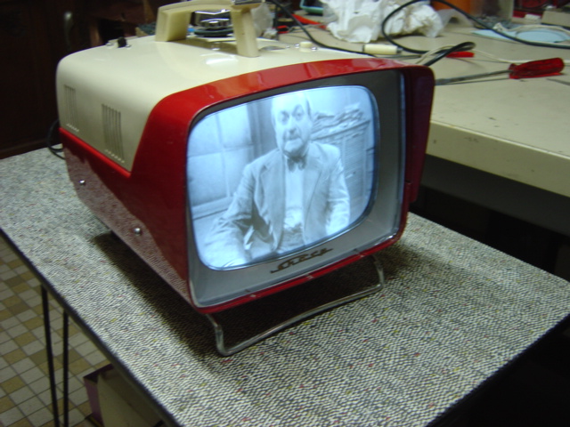

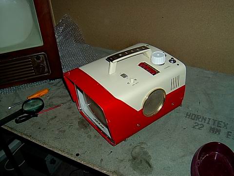

Ce week-end j’ai depannè mon TRP801. panne d’alim ( un fus cachè dans une sorte d’olive en plastique noir ) , puis panne de son ( un chimique en c/c en BF ) et pas mal de reglages apres etre restè sans fonctionner plusieurs annèes . sur les photos on peut reconnaitre les inspecteurs DUPUY et BOURREL . :slight_smile: pour le schema je ne l’ai pas mais il y a quelques similitudes avec celui paru dans la revue television n° 114 de juin 1961 . temps passè (demontage , depannage , reglages , nettoyages , remontage ) une journèe . televiseur peu accessible . A BIENTOT .

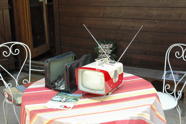

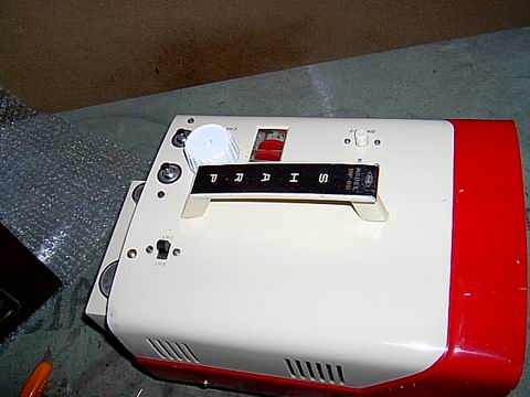

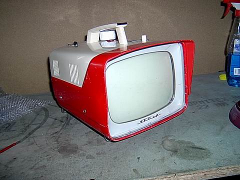

Comme promis j’ai pris quelques cliche de mon sharp que j’ai recu il n’est pas a l’etat du neuf mais hormis quelques petites rayure et malheureusement son bouton de rotacteur manquant il est pas mal.
amicalement a tous
wilfrid

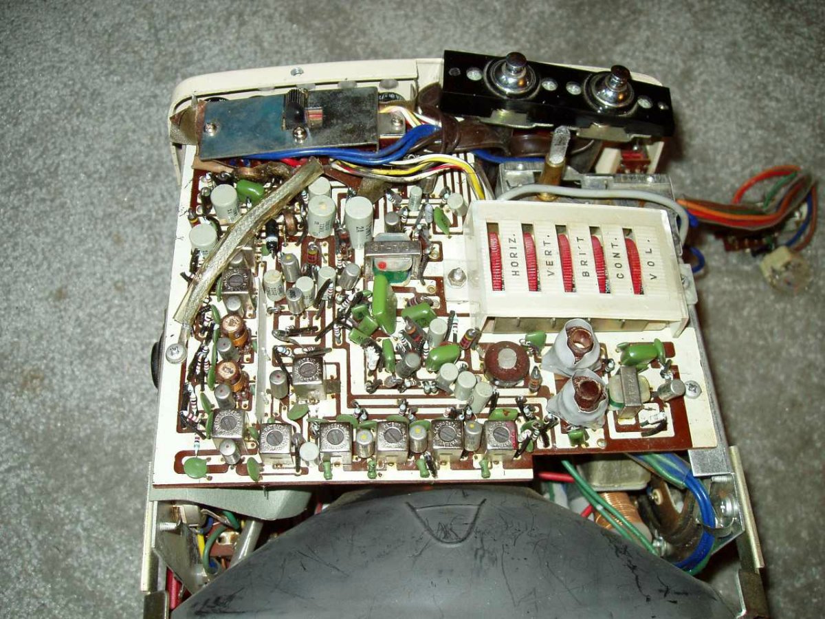

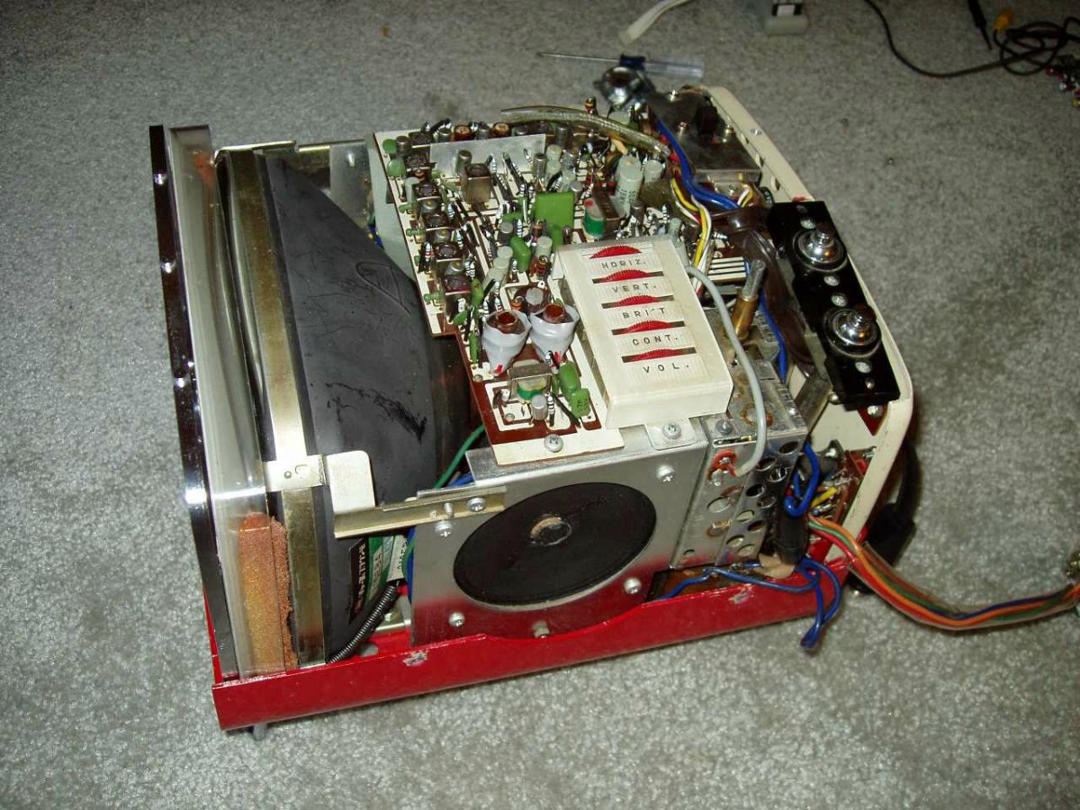

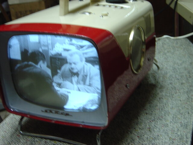

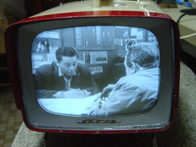

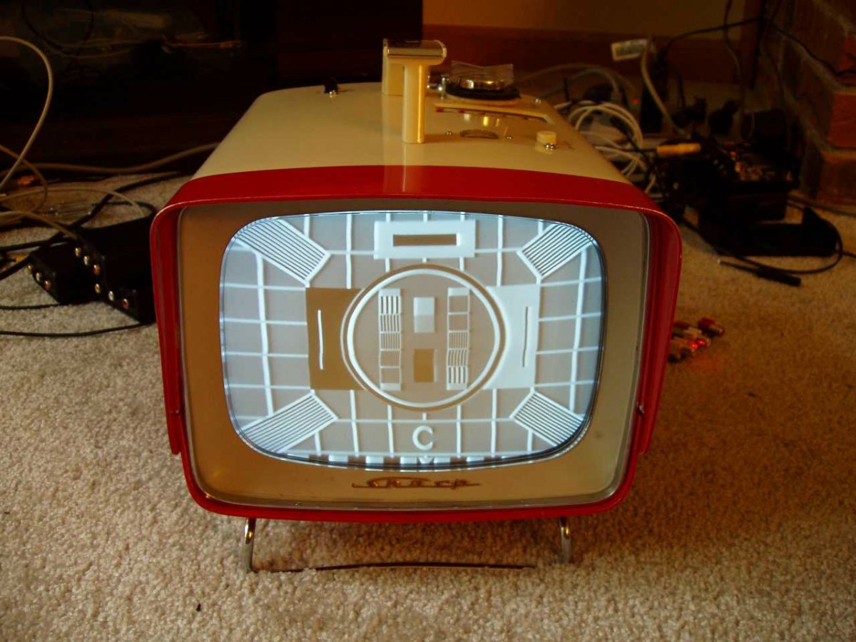

Bonjour à Tous,
Quelques nouvelles d’un Sharp TRP-801 acheté en France et émigré aux USA.
Etat initial : inerte électriquement.
Dépannage 1 : Court-circuit total de la ligne + 12V. Cause: suite à un choc ancien, le commutateur AC/DC/Charge batterie était disloqué et l’un des contacts faisait court-circuit. Réparation du commutateur.
Dépannage 2 : remplacement fusible d’alimentation.
Progrès : balayage écran complet mais ni audio, ni vidéo. Le TV est alimenté en 819 par un convertisseur/modulateur Aurora 525 —> 819
Dépannage 3 : Signal tracing de la vidéo, OK jusqu’à la détection.
Remplacement d’un transistor 2SA80 amplificateur vidéo.
Le TV remarche ! Sûrement encore des chimiques à changer mais pour une TV de 40 ans c’est déjà pas mal.
Voir photos
Cordiales Salutations
jhalphen@dial.oleane.com

Bonsoir Jerome,
Merci pour ces belles photos et toutes mes felicitations a cette personne pour cette restauration.
amicalement a tous
wilfrid
