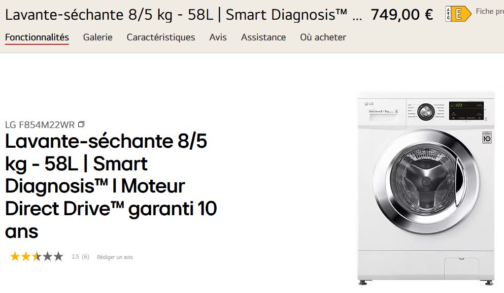

Cherche SM ou vue éclatée lave linge LG F854M22WR
Ce n’est pas de la radio mais comme il y a des pros du SAV ici, je tente ma chance. A priori j’ai un souci sur la voie rinçage de l’électrovanne. Sur les sites de vente de pièces je trouve différentes versions pour cette pièce, et je voudrais bien être certain de la référence à commander.
La machine arrête au cours du rinçage avec un code d’erreur 1E.

Comme on vient de me demander quelques précisions en MP, j’ajoute ici qu’il y a en fait 2 filtres à nettoyer. Ils sont tous 2 accessibles en dévissant le tuyau d’arrivée d’eau à l’arrière de la machine. Le 1er est une grille (bleue) assez grossière qui était déjà bien entartrée dans mon cas, mais le vrai coupable était le plat à mailles très fines qui est en fond du logement. Comme la machine refonctionne sans souci depuis le nettoyage, c’était bel et bien l’origine des mises en erreur.

Bruno,
Pour « 1E » l’on trouve « erreur arrivée d’eau ».
Souvent c’est le filtre (comme pour toi) ou le tuyau écrasé/plié (en repoussant la machine).
Quelque fois, c’est aussi le réducteur de pression qui coince avec une pression forte en statique (sans débit) et une pression qui diminue en fonction du débit.
