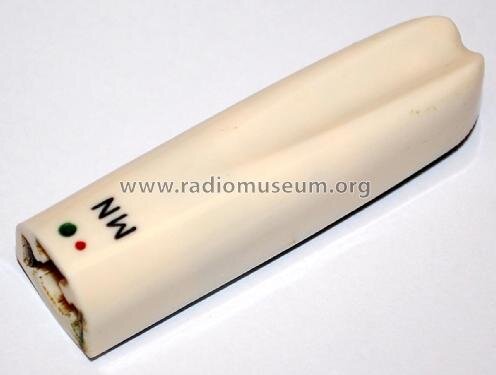

Je recherche pour l’ami Robert radiofiliste 5904 de Nice une tête de lecture Philips portant la référence AG 3010. Les têtes AG 3012 et AG 3013 conviendraient aussi.
Si l’un d’entre vous possède ce trésor ,Robert ancien dépanneur radio/ télé pourra terminer la restauration de son Philips HF 538A à façade basculante.

Les têtes AG3010 du milieu des années 1950 étaient très hygrométriques et devenaient inutilisables rapidement .
J’ ai connu ce problème quand j’ avais 12/13 ans avec le tourne disque, puis la radio / tourne disque que nous avions à la maison , appareils que j’ ai encore tous les deux , avec leur tête d’ origine !
On ne doit plus guère en trouver en état de fonctionnement .
Elles ont été remplacées par les têtes AG3019 , vendues aussi sous tube alu scellé, et un peu plus résistantes à l’ humidité mais aussi à maintenir au sec
Il est difficile d’ en trouver encore dans leur tube d’ origine , et si oui , hors de prix .
On en rencontre encore sur des platines de tourne disque d’ occasion , mais c’est la pure loterie quant à leur bon état .
Certaines conservées bien au sec fonctionnent encore , mais de nombreuses également sont hors d’ usage :frowning_face:

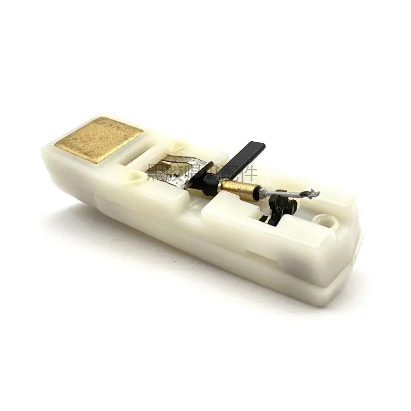

Les cellules plus « modernes » de remplacement sont les types 22GP230 ou 22GP235 dont on trouve des répliques chez les vendeurs en ligne.
Elles seraient donc disponibles ici:

Attention , l’ annonce dit bien " stylet de cartouche " , et pas " cartouche " :wink:
donc à 14, 99 euros , c’est juste la pointe et pas la cellule complète ; comme ici , à 31.94 eu , avec la même photo

Il y a beaucoup de photos sous divers sens dans la description , faut les dérouler plus bas … en cliquant sur voir plus
comme celle là

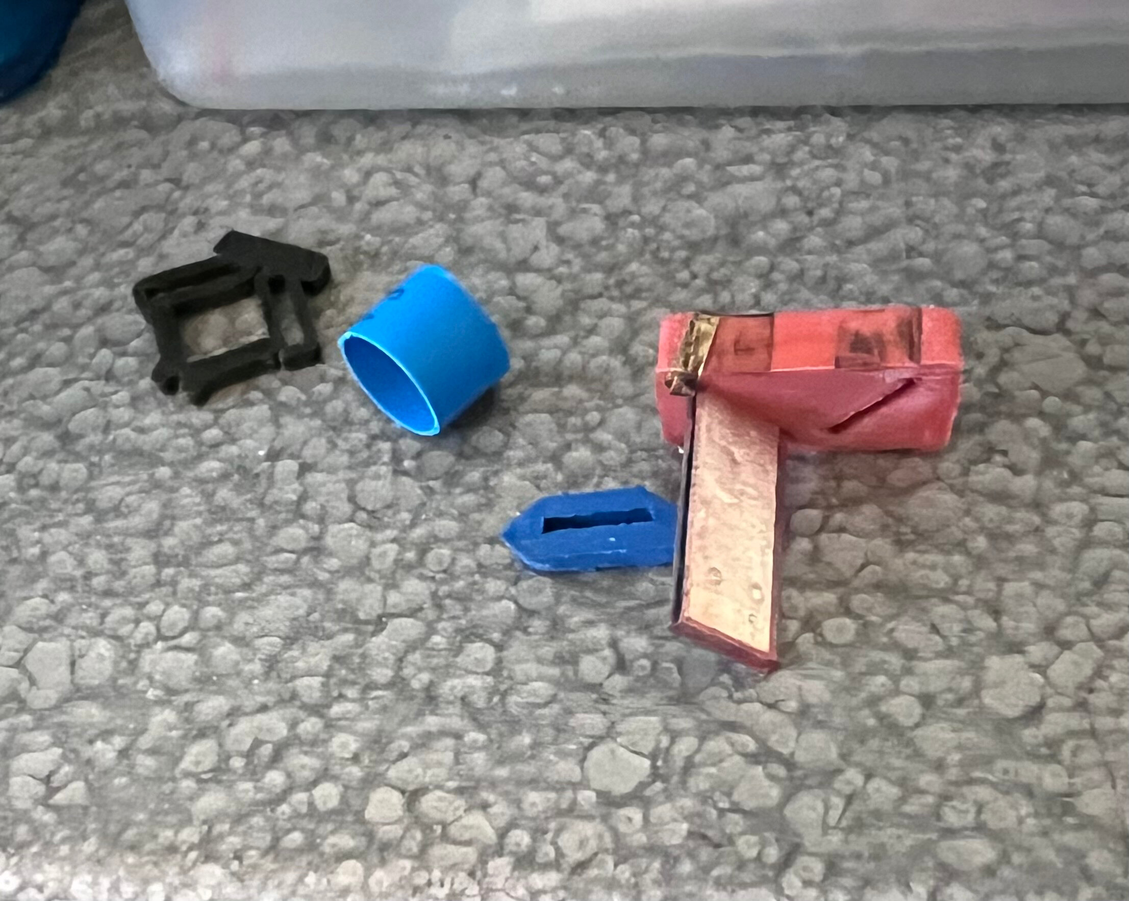

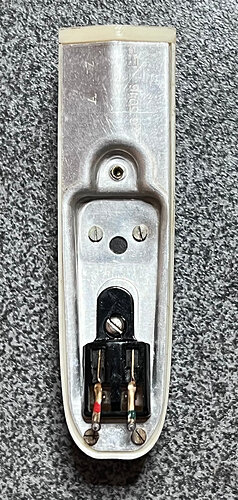

J’ai réussi à réparer sans difficulté une AG3010 en utilisant un élément piezo de cellule BSR. C’est pour moi infiniment plus satisfaisant que le charcutage pour y mettre un truc chinois rouge à deux balles, ou que d’acheter un truc chez Ali Express, non ?
Tout se met en place facilement sans aucune modification. Le plus long est de nettoyer le machin visqueux. Mais comme la cellule est en Bakélite, l’acétone convient parfaitement pour nettoyer le corps de la tête et le capot en alu qui redeviennent comme neufs.
Si vous trouvez une cellule BSR, elles sont faciles à ouvrir et comme elles sont stéréo, vous pouvez faire deux têtes !
J’ai aussi pu récupérer une AG3016 en très bon état qui fonctionne très bien (coup de chance).
