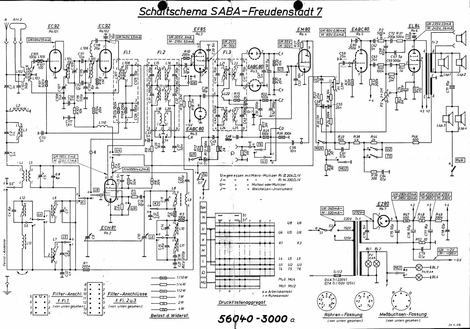

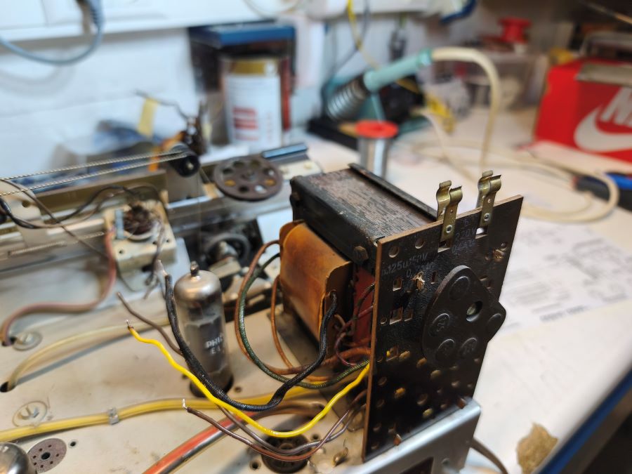

Je cherche un transformateur d’alimentation pour une radio Saba Freudenstadt 7.
Secondaires : 270V (sans point milieu) et 6,3V chauffage.
Primaire : 125 - 150 - 220V

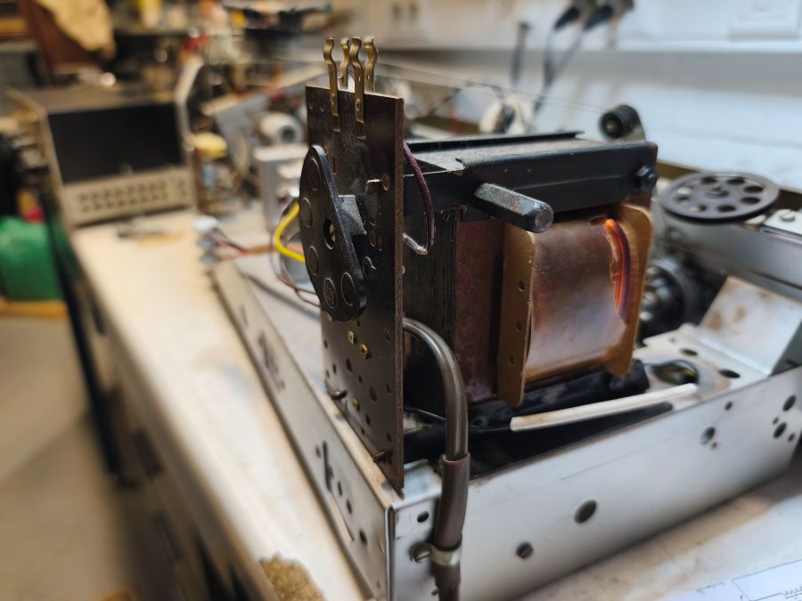

Consommation énorme à vide (tous secondaires déconnectés) : primaire brûlé, court-circuit quasi franc dans l’enroulement entre 150 et 220V…
Bien sur il est toujours possible d’adapter un autre transfo, c’est ce que je ferai si je ne trouve pas l’original, mais je préférerais tout de même ne pas devoir « charcuter » trop.
Voici des photos
Merci d’avance !

tu ne t’embetes pas tu rebobines
c’est une carcasse a joues donc facile a rebobiner
tu fait un primaire 240V sans prises pour simplifier et gagner de la place
des TA pour Saba , il y en a plein sur ebay.de, mais pour le moment il n’y en a pas pour le freudenstadt 7 … :face_with_diagonal_mouth:
il faut surveiller de temps à autres . :wink:
