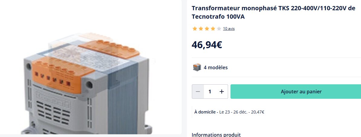

celui la te convient mieux ?

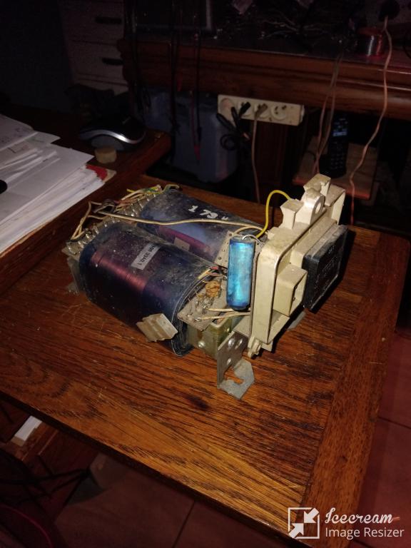

Bonsoir, je regarde demain si j’ai quelque chose de ressemblant à tes besoins.Cordialement bernard
Merci :wink:

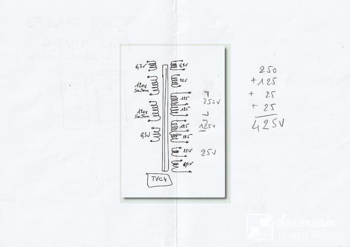

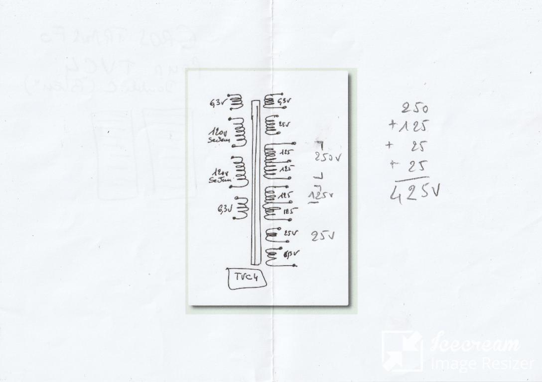

Ce transfo de TV Philips TVC4 devrait convenir >>
Merci, mais je crains que le format ne passe pas.

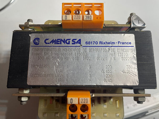

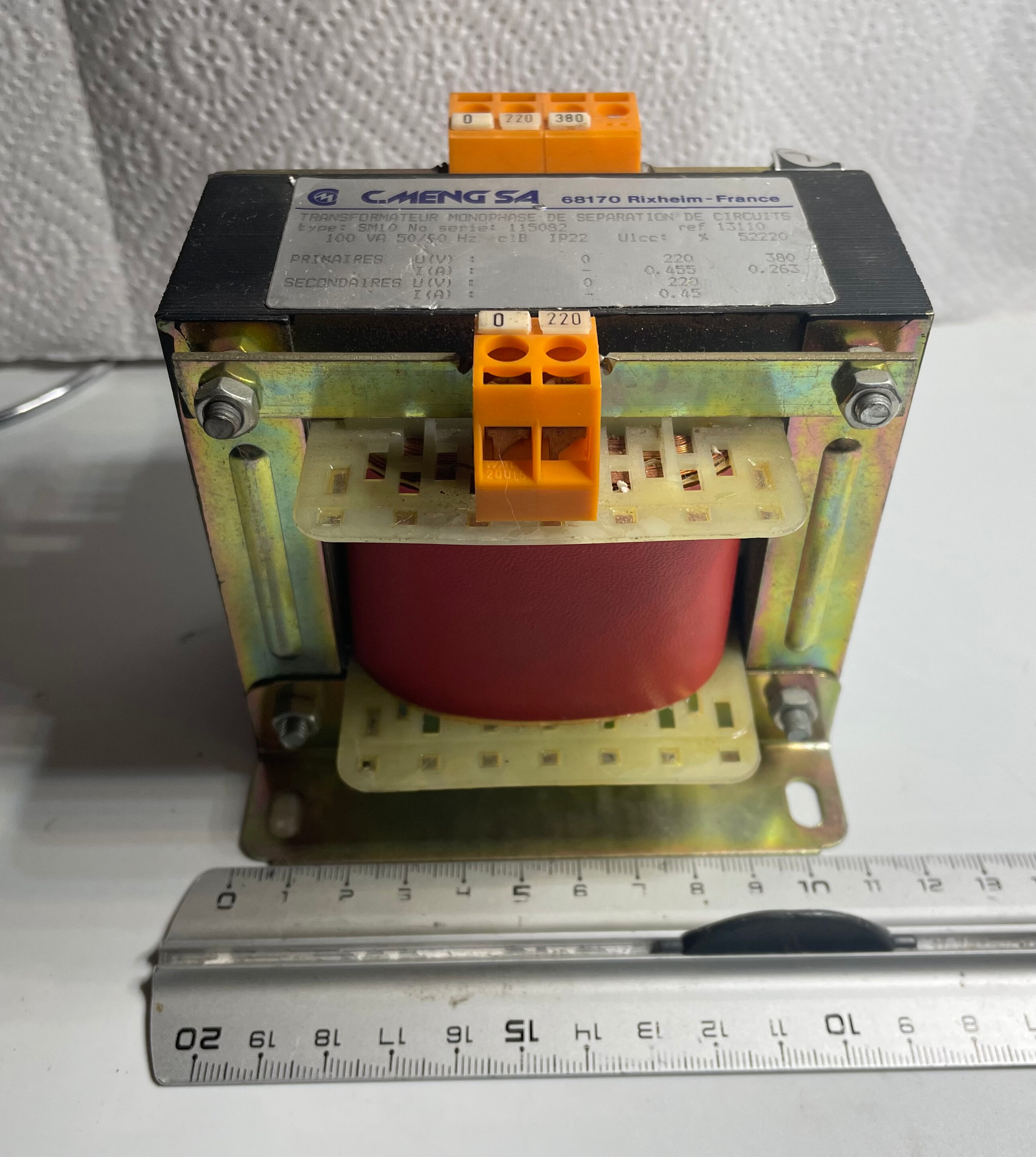

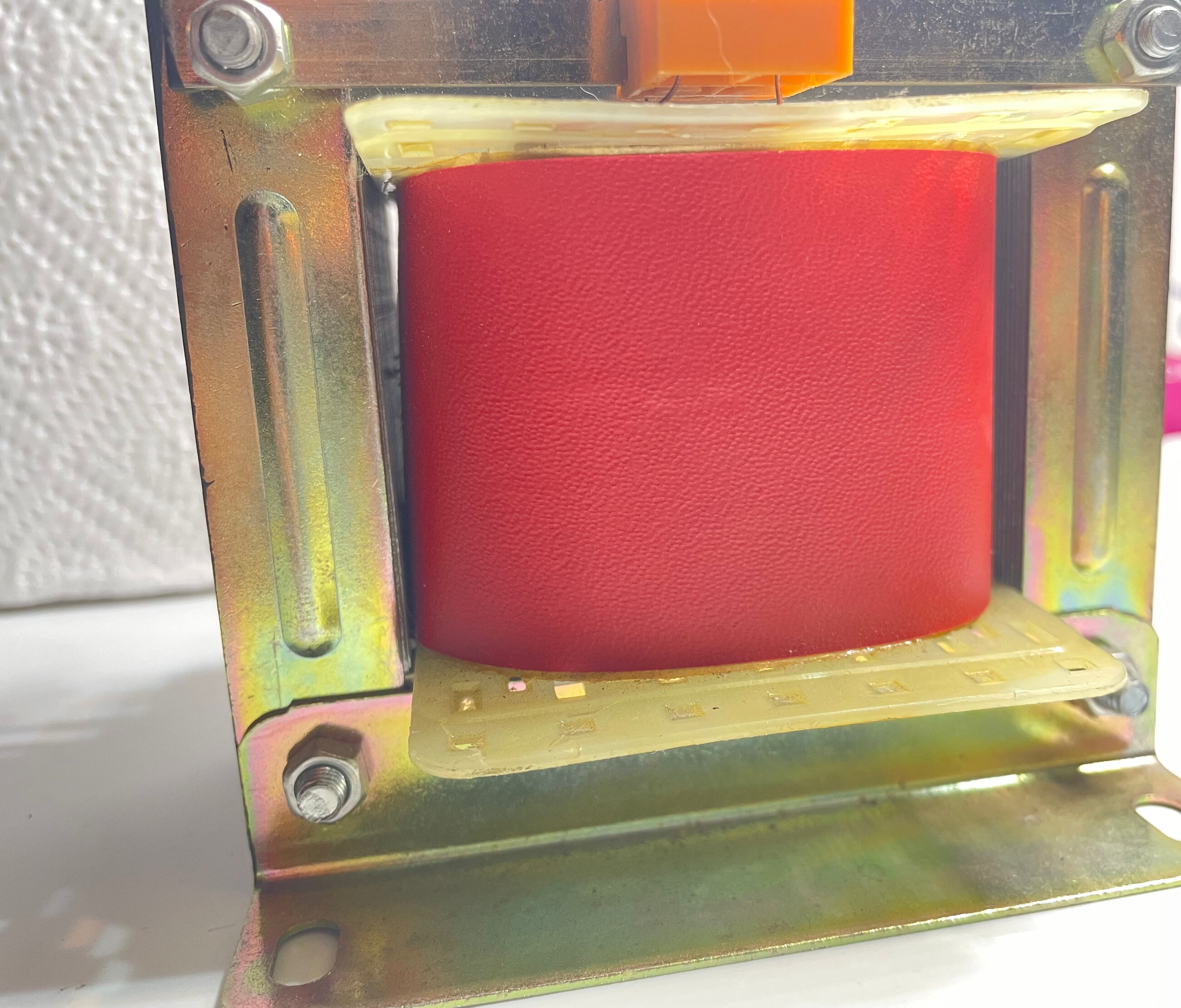

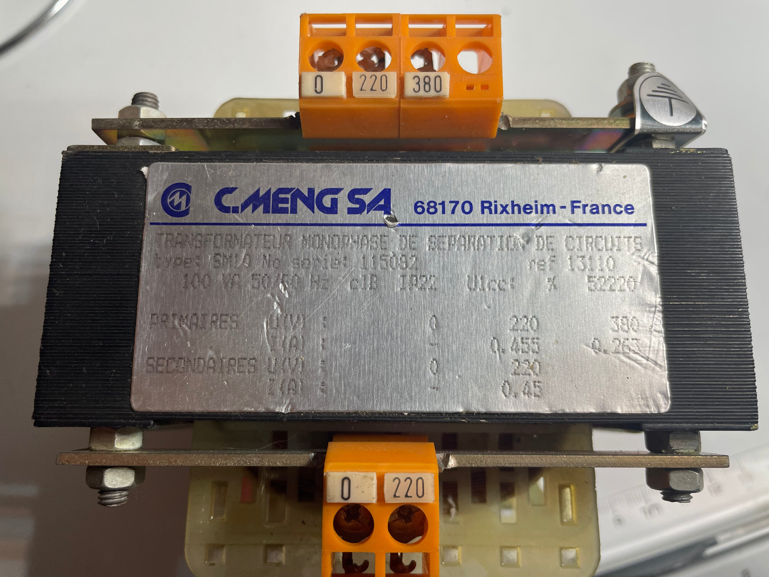

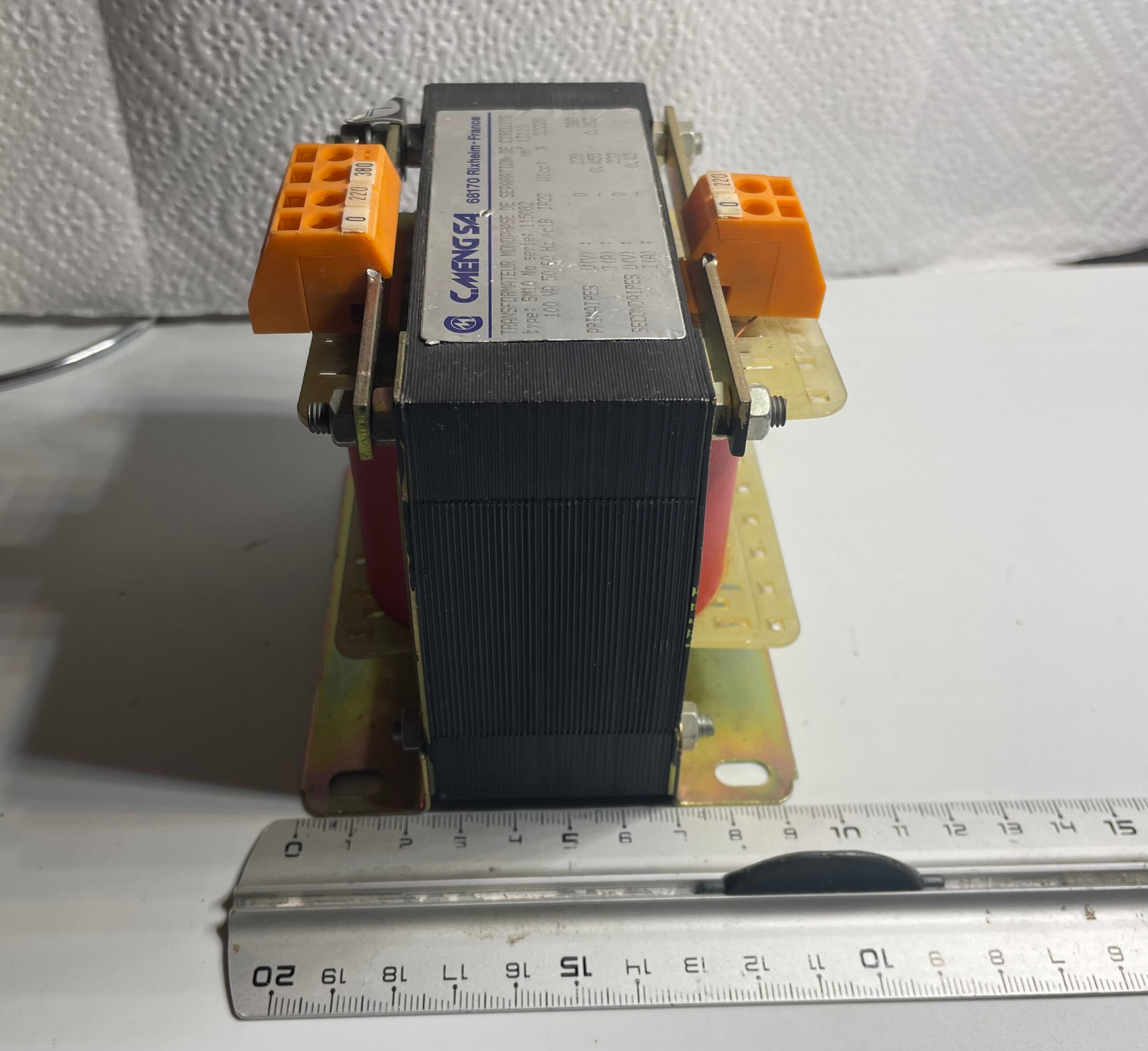

J’ai ce transfo 100VA 220V-380V en inversant.
L120mm P92mm H100mm
Il reste un peu de place pour 10 ou 20 tours.
0,263A en 380V
3,3kg
Bonsoir,j’ai regardé parmi mes transfos,mais c’est soit trop petit,soit pas les bonnes tensions,.J’ai d’autres transfos,mais il faut que je cotrole les tensions,car non marquées,j’essaye de faire ça dans le week-end.Cordialement,Bernard
Je mesure les cotations et je reviens vers vous.
Bon WE

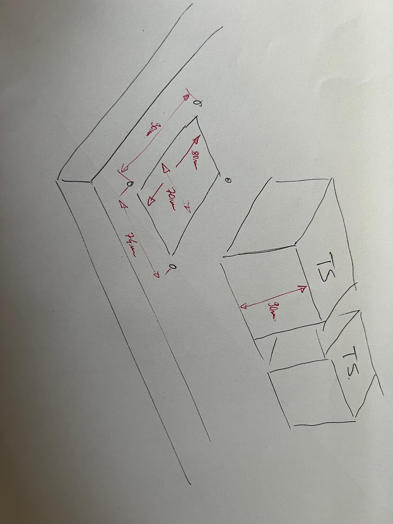

Bonjour René
J’ai pris des mesures :
-trou carré dans le chassis de l’ampli dans lequel est enfoncé le transfo de quelques centimètre : 7cm x 8cm (le trou peut-être agrandi)
-entraxe des 4 vis de fixation : 7,4cm x 9cm (le chassis peut être repercé)
-hauteur max du transfo à partir du chassis : 9cm (sans doute 1 ou 2cm de plus car une partie du transfo dépasse sous le chassis.
Cela ferait un transfo d’environ 90/100mm x 110mm pour un hauteur de 100/110mm. Je peux aussi agrandir le trou pour ajuster…
Je joint un croquis.
Merci.
