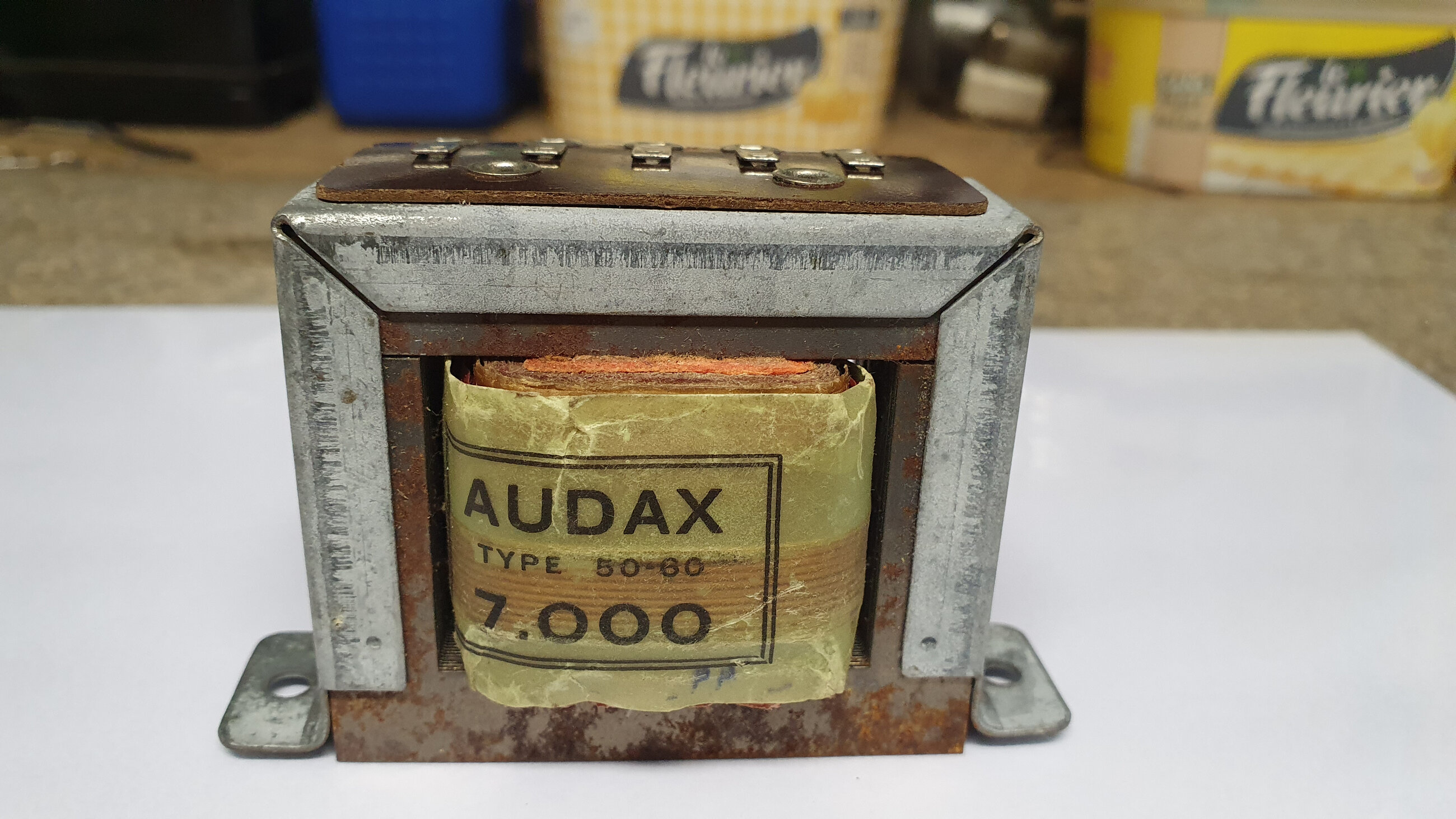

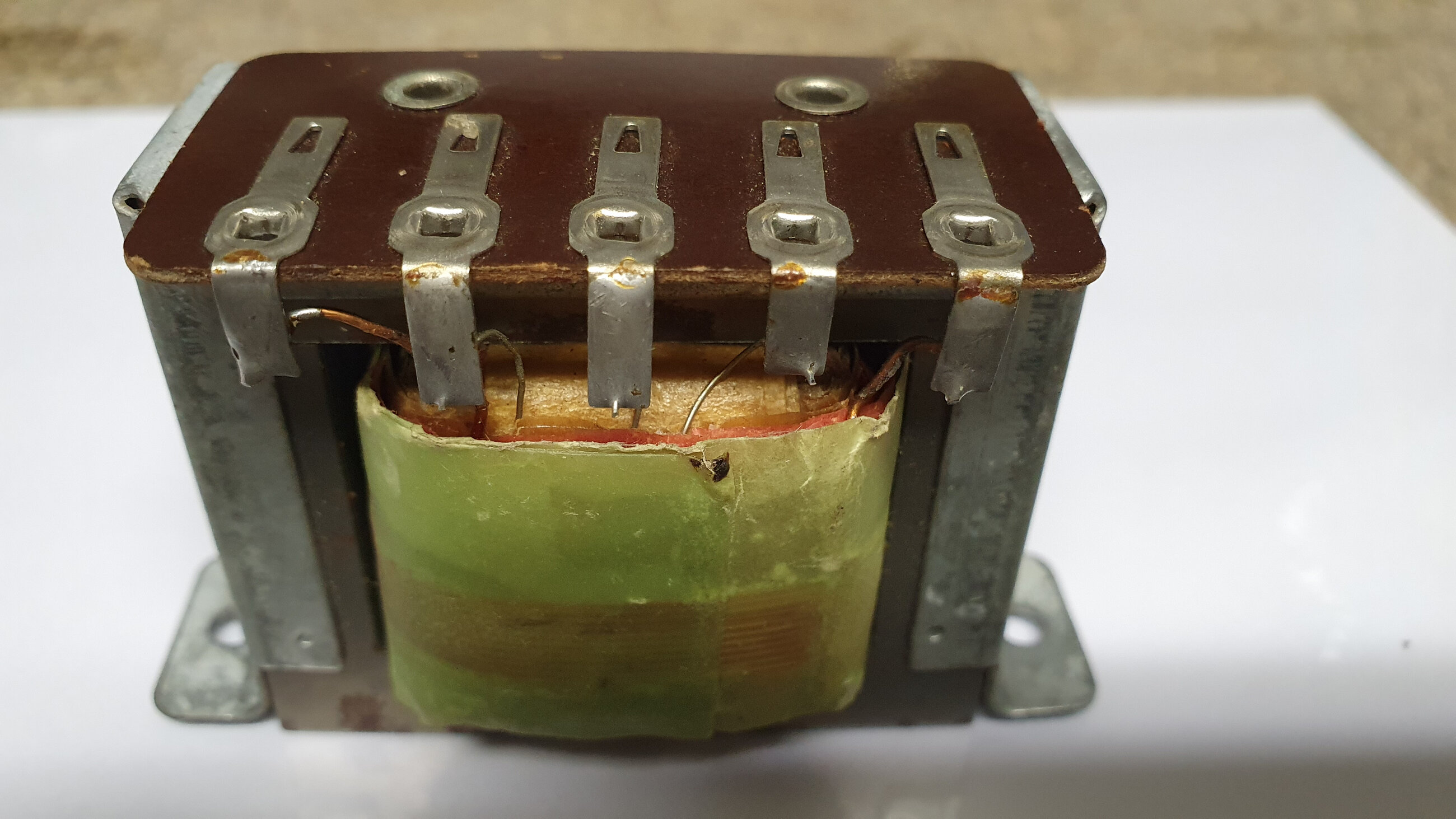

Bonjour à tous , dans mes fouilles j’ai trouvé cela ,neuf Impedance 7000 ohms
Primaire 234 et 210 ohms
Sinon y’a ça :
