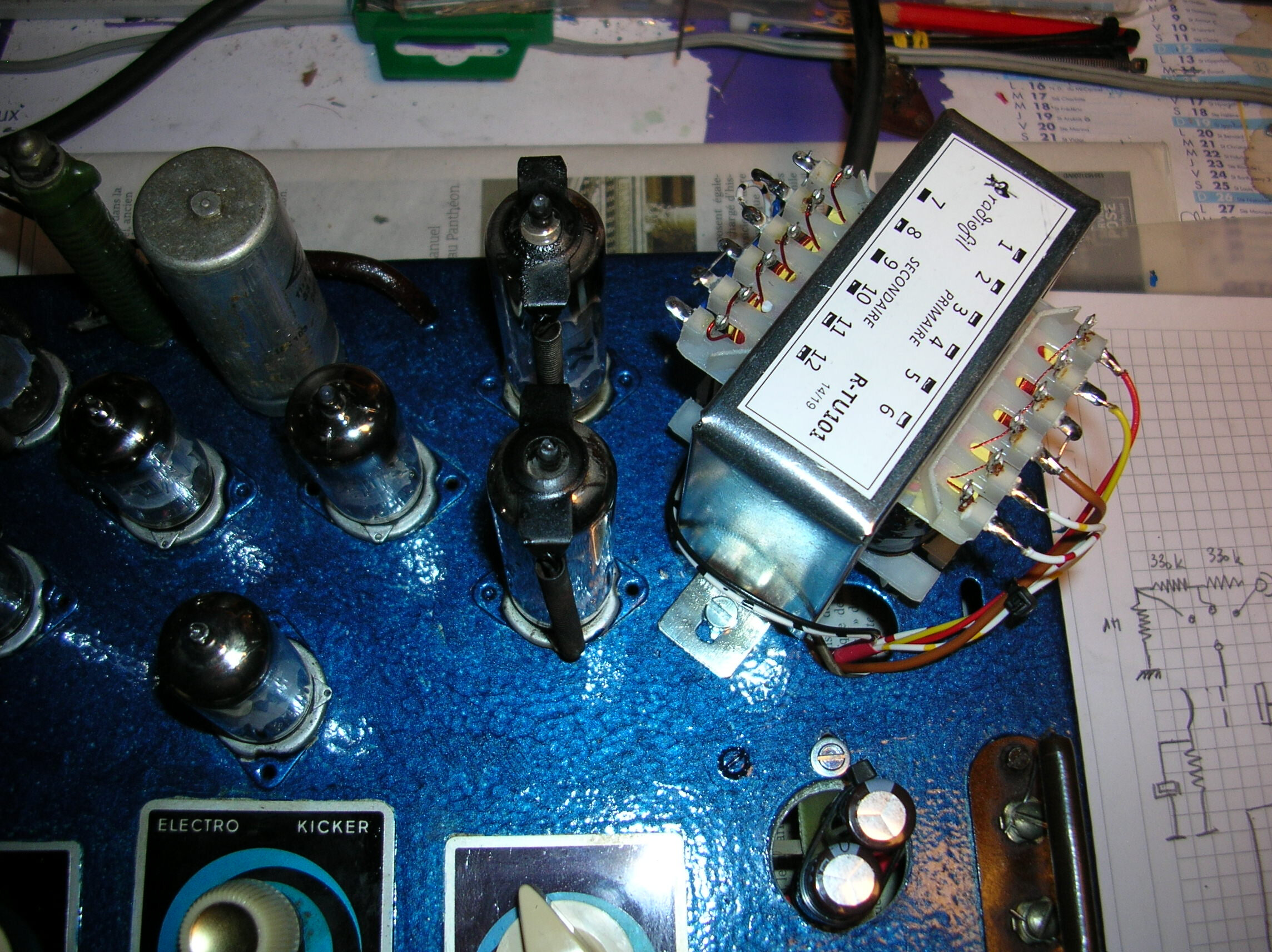

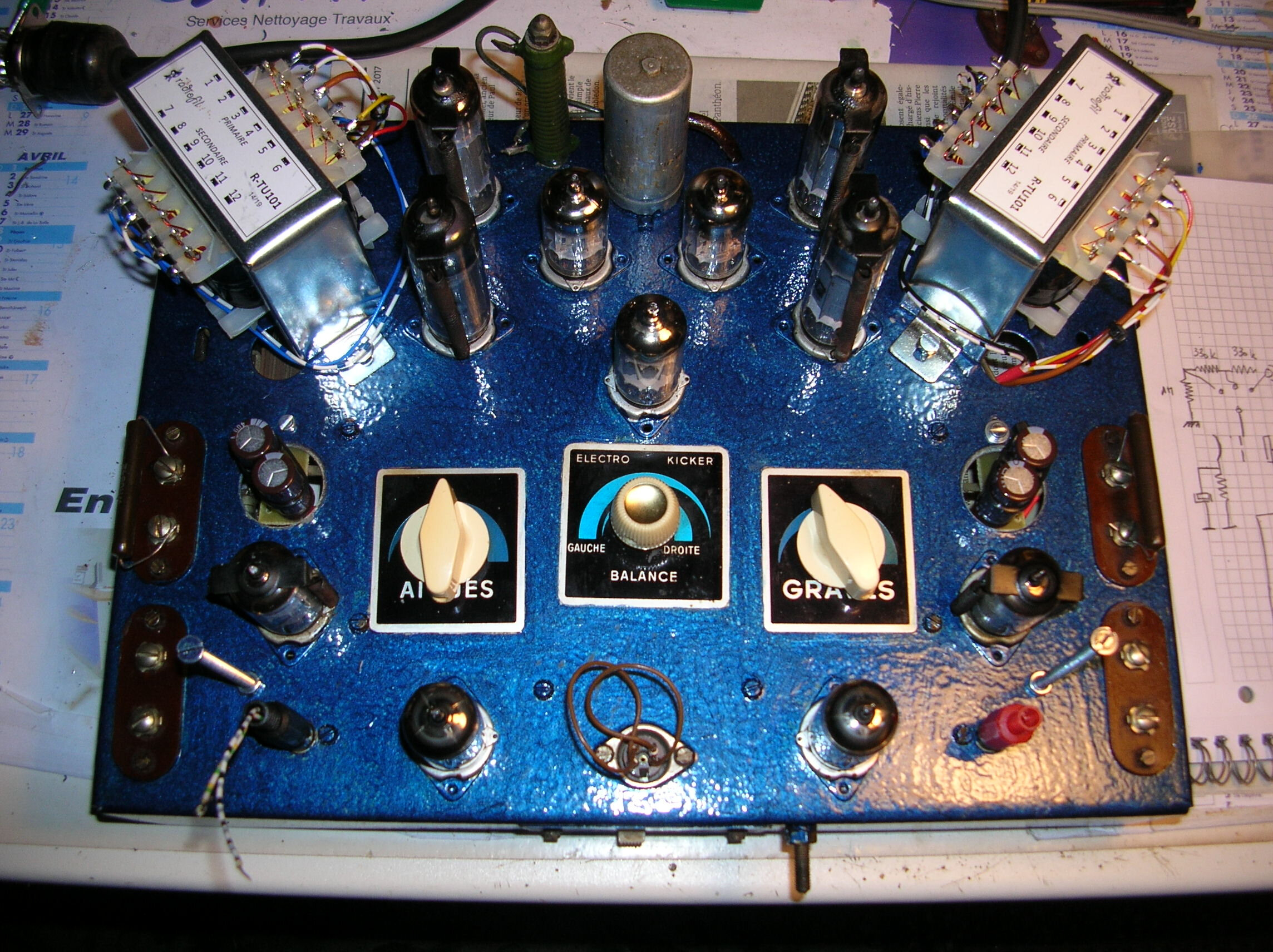

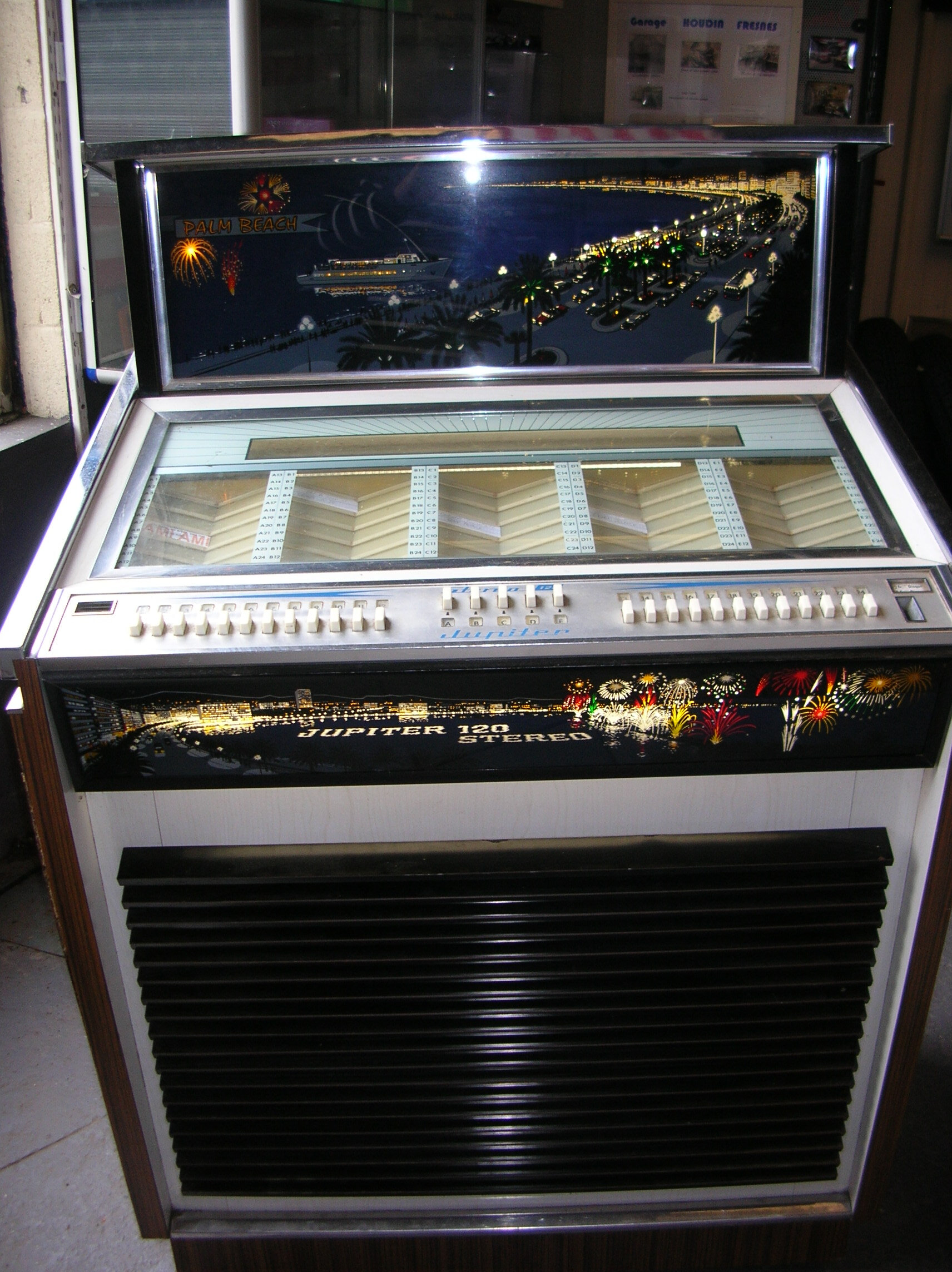

Bonjour, les transfos de sortie de Radiofil m ont permis de remettre en état unampli de juke box Jupiter. Les resultats sont excellents.
Bon noel a tous.
Belle réalisation et joli jukebox
