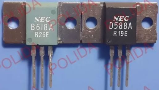

Cherche transistor 2SD588A pour remise en route Harman Kardon série 500
Je cherche à prix sympa un 2SD588A pour remettre en route un ampli Harman Kardon série 500 :
si vous avez ça dans un tiroir pensez à moi, possibilité échange de composants.
merci

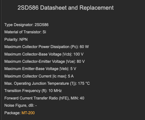

J’ai deux 2SD586 NEC qui est le petit frère mais je crois que ce sera trop léger.
J’ai téléchargé le schéma du HK-503 (c’est bien celui-ci ?) et l’alimentation de l’étage ampli est +/- 40VDC. Le 2SD586 est donné pour Vce = 80V au lieu de 120V pour le 588. Ca pourrait se tenter tant que son complémentaire ne se met pas en court-circuit pour lui envoyer la tension rail + // rail - !!!

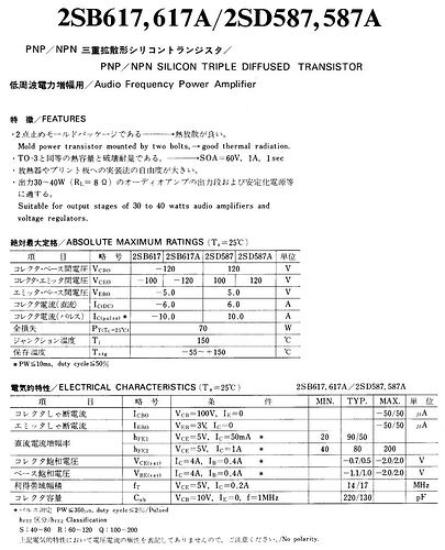

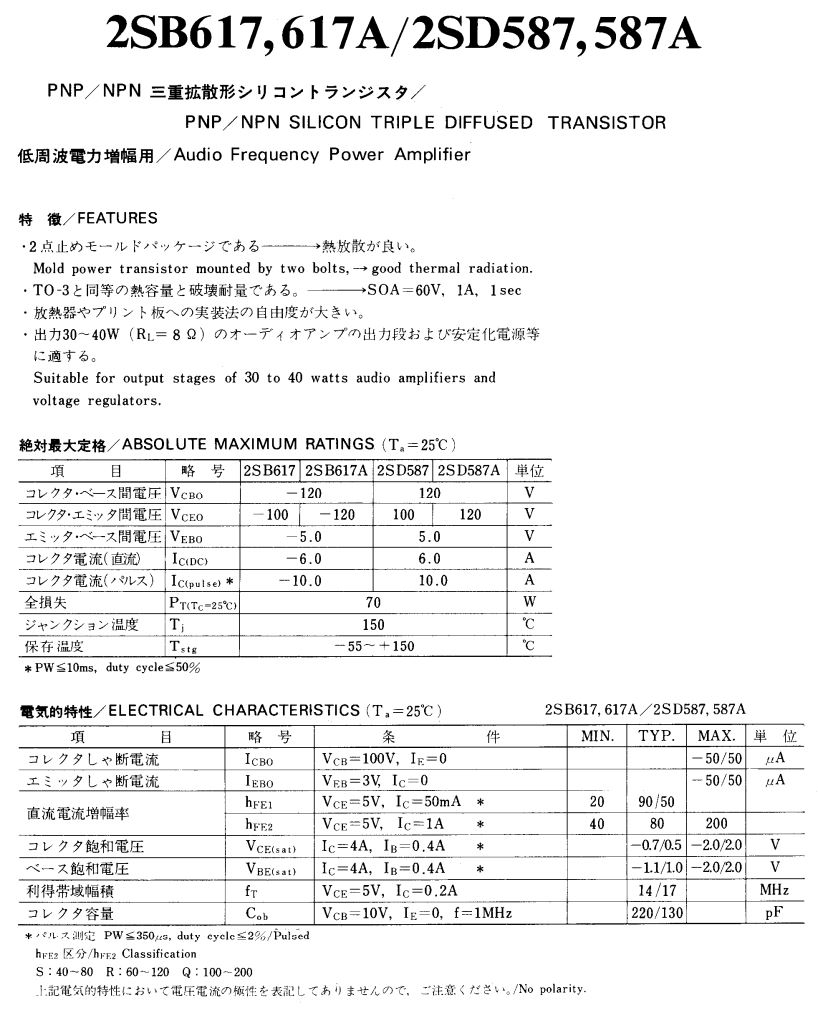

Comme le 2SD586 semble être la version du 588 avec une tension limite plus basse, j’ai regardé dans mon stock non trié de transistor et j’ai des 2SD587 tenant 120V.
Et dans ce stock il y avait encore un autre ayant la même forme, un 2SD588 mais pas un 2SD588A.
En regardant sur internet j’ai vu que la différence entre un 587 et un 587A concernait seulement la tenue en tension Vbeo qui passait de 100 à 120v (120v comme le Vce0 déjà à 120v).
Je suppose donc que la différence entre le 588 et 588A est du même type.

2SD588

Pierre,
bien vu effectivement pour le 617 comme le 618 leur version A est en 120V au lieu de 100V qui irait aussi du coup.
