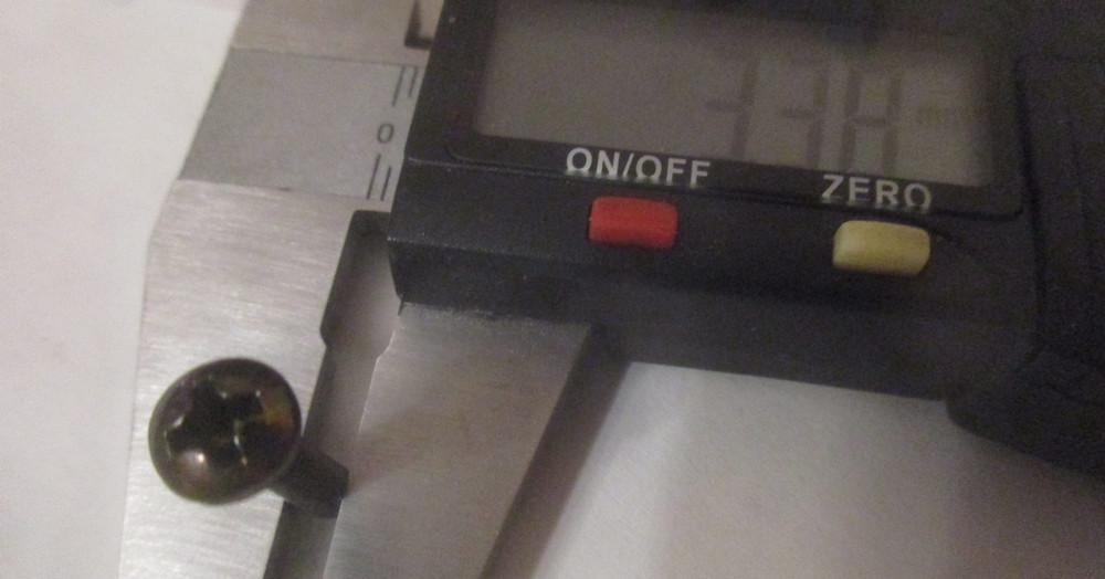

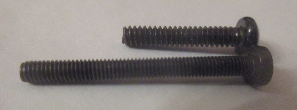

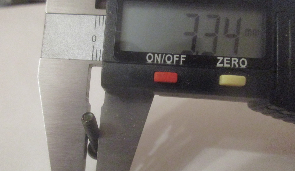

J’ai des vis dia 3,34 et L 18 que l’on voit sur les photos (accompagnées pour exemple d’une vis M3). On voit la différence de pas.
Et on voit aussi que ce sont des cruciformes !
Si ça convient, je peux vous en envoyer une dizaine.

Merci mais ce sont bien des 3,5 qu’il faut
La désignation du filetage est « N°6-32 UNC ». Le diamètre théorique est 3.51mm, mais une vis réelle (non théorique) sera mesurée entre 3.3 et 3.45mm suivant la qualité de fabrication.
Si on veut un peu plus gros en 32TPI, on passe à « 5/32-32 SW » qui fait en théorie 3.97mm de diamètre. Entre les deux, je n’ai rien dans mes tables de filetage.
