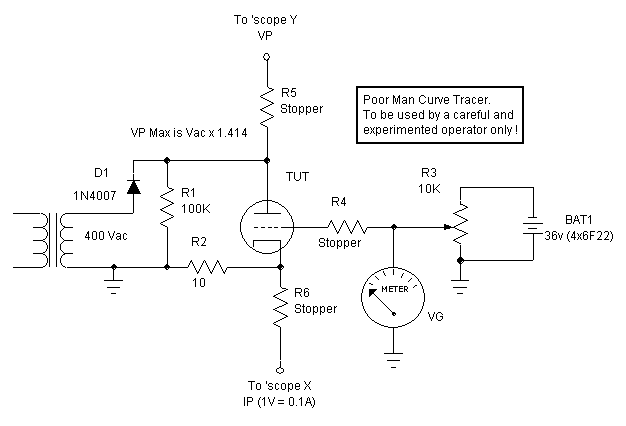

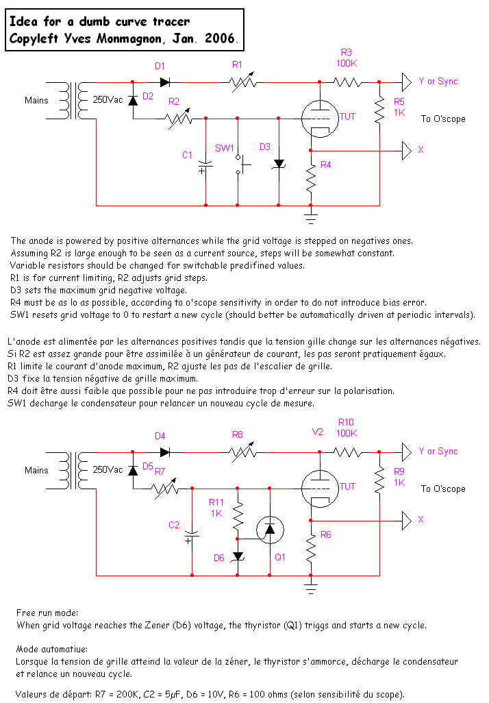

Un lampemetre, mais c’est très simple . . .
Par exemple:
ou:

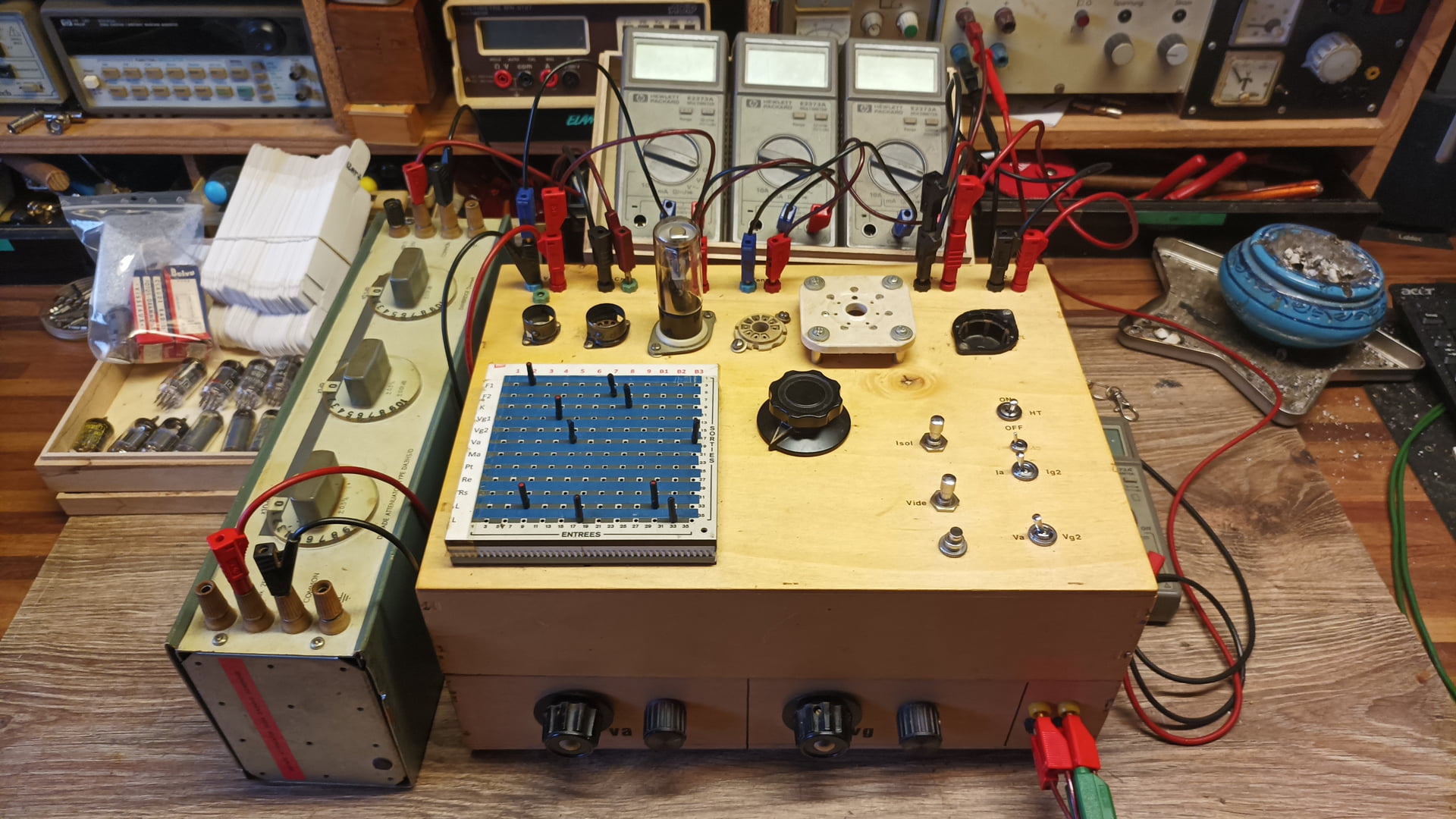

Compléments pour le Ducrocq:
http://www.dissident-audio.com/AutoIndex/index.php?dir=Traceur/Ducrocq/
Ah ! Le forum n’aime pas les « gif », faut cliquer sur la petite icone !
