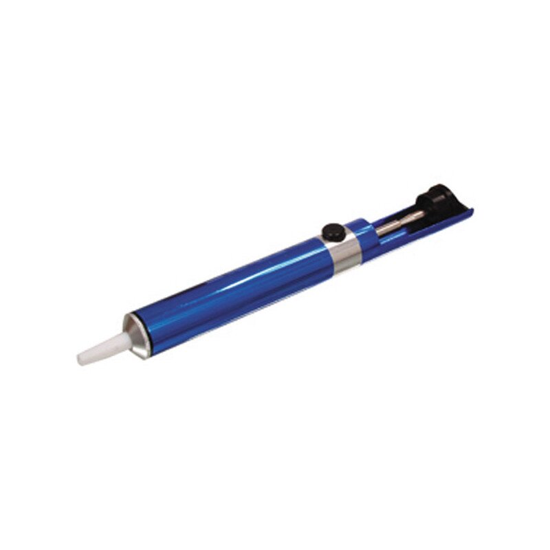

Je préfère ce modèle avec « protection » contre le retour du piston :wink:
Le modèle n’est pas le souci, mais celui à tige poussoir est nettement plus simple a réarmer que celui commandé par le pouce.
De toute façon il n’y a pas de ‹ retour de piston › puisque le poussoir est toujours ramené à sa position initiale par un ressort. La pompe longue est en effet équipée de 2 ressorts, un pour le poussoir ‹ d’armement › manuel et un pour le piston d’aspiration.
En photo pompe simple et longue, du même fabricant Suisse.
Pompe à déssouder Suisse 2 modèles R

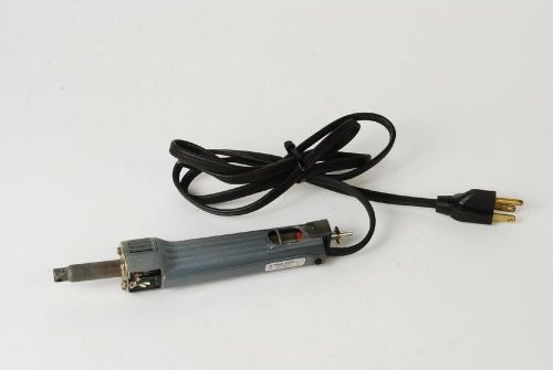

Les dessoudeurs PACE sont utilisés en militaire et aéronautique, évidement le prix est chaud (1000 a 2000€ la station!)
Je dispose de deux fer avec les anciennes buses cylindriques et une pompe a palettes. Il faut la buse du bon diamètre pour l’efficacité maximum de l’aspiration. Avec ca on dessoude un 40 pattes sans PB sur trous métallisés.
J’aurais bien défendu les Weller, mais :
En tout cas, je ne connaissais pas PACE, je vais aller regarder tiens ! :smiley:
A SAGEM (et SAT) Weller était le standard en soudage, mais pour l’opération inverse, ya pas photo!
Je n’ai que du Weller en station de soudage ou dessoudage.
Le premiers dessoudeurs Weller étaient assez décevants, puis sont arrivés des fers plus performants avec l’aspiration en ligne, qui fonctionnent beaucoup mieux.
Mais il faut nettoyer souvent, changer les filtres, déboucher les pannes.
Pour cette dernière opération, rien ne vaut un foret carbure du bon diamètre.
