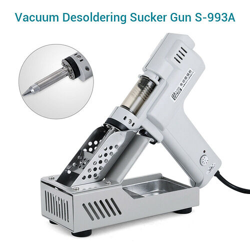

Je partirai bien sur la tresse qui me semble moins agressive coté aspiration ou sur un pompe qui chauffe pour le coter pratique genr ce model .

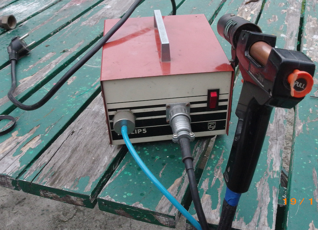

Pour les composants multibroches et trous métallisés, un seul outil: le PACE, sur vide labo ou avec pompe intégrée, j’ai aussi une pédale qui produit du vide a partir d"air comprimé.

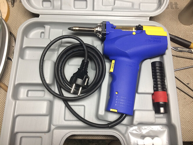

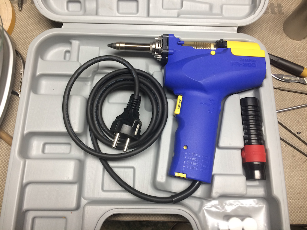

Dans une autre gamme de prix
le top pour dessouder de C.I même sur du double face
sinon en occase on peut trouver
je l’avais revendu 30 eu j’avais refait une nouvelle membrane

La station de dessoudage reste la meilleure solution mais c’est aussi la plus chère.
