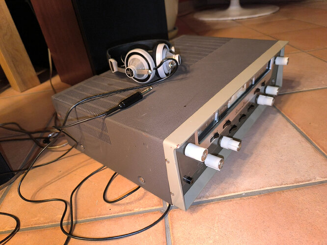

Bonjour Benjj

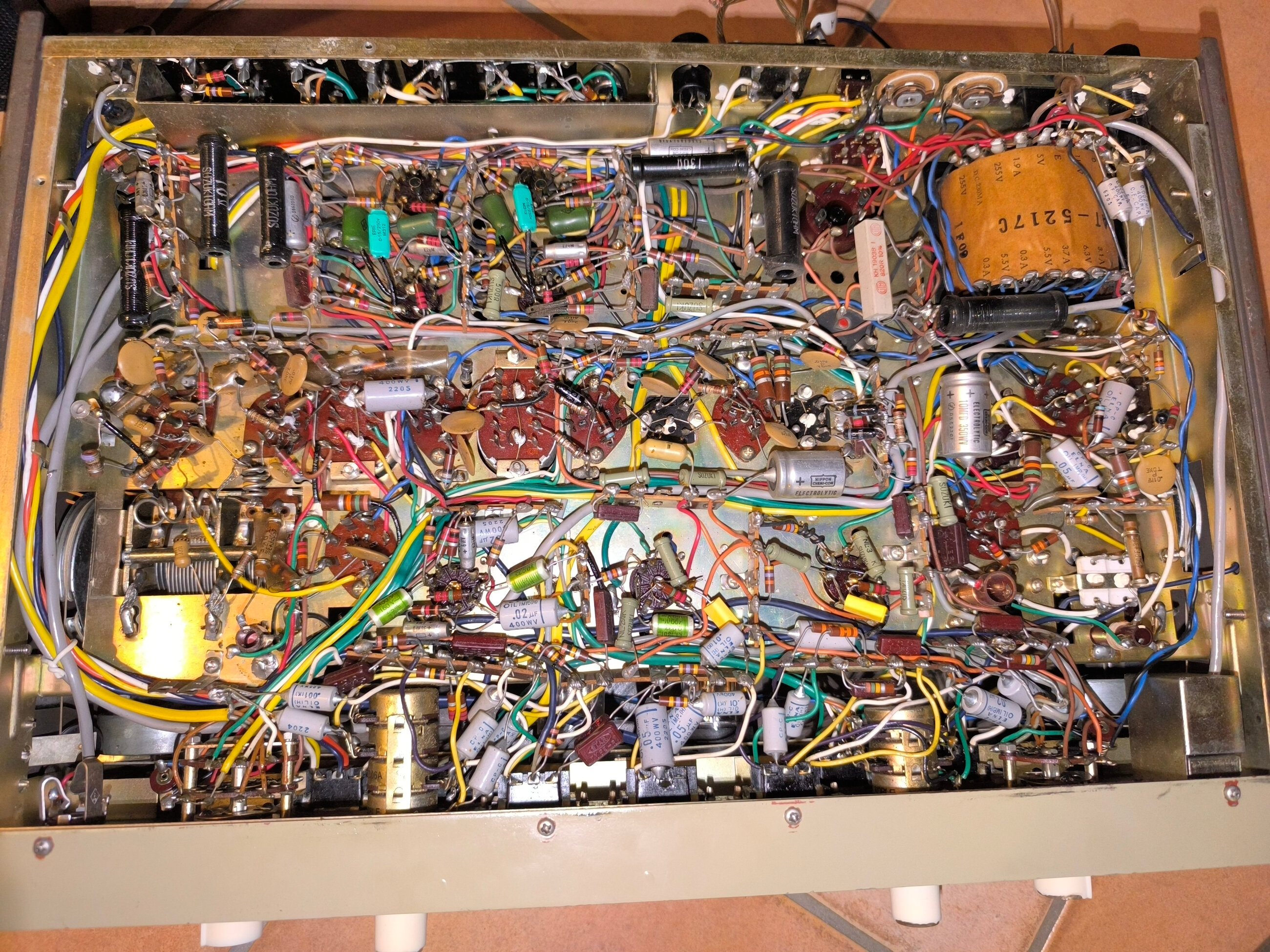

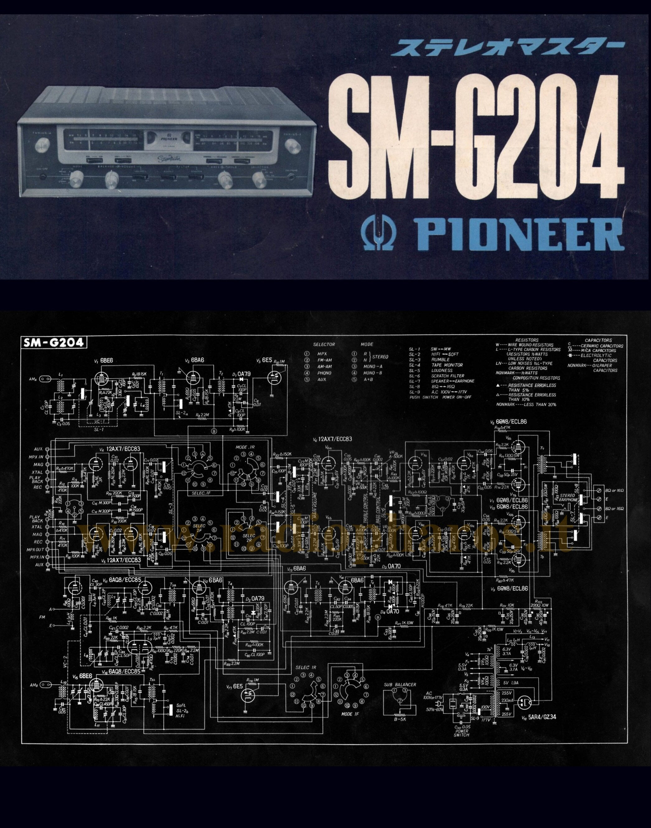

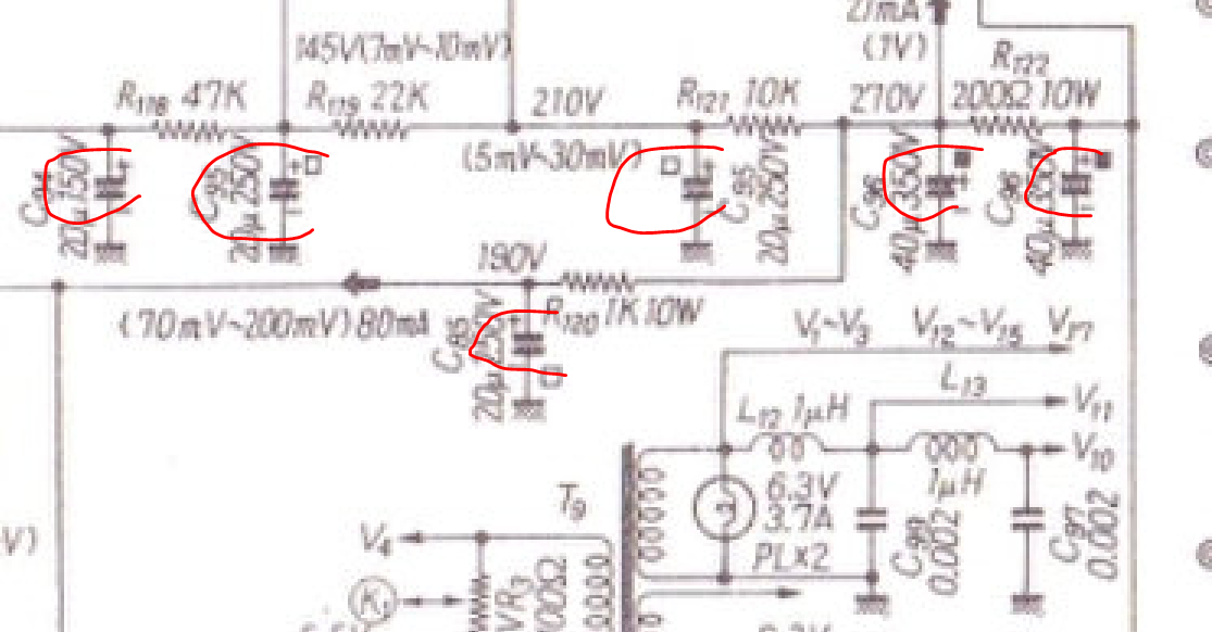

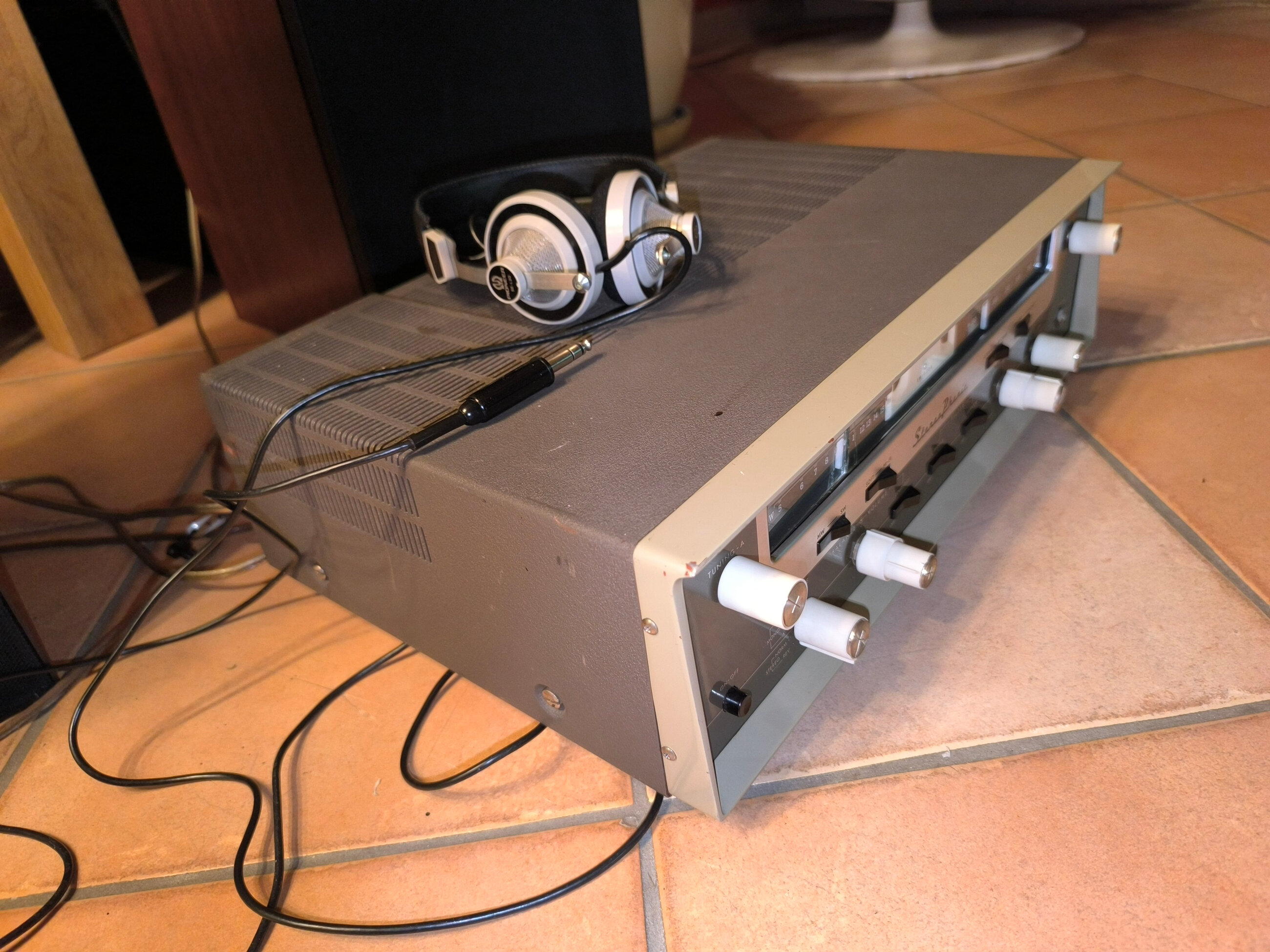

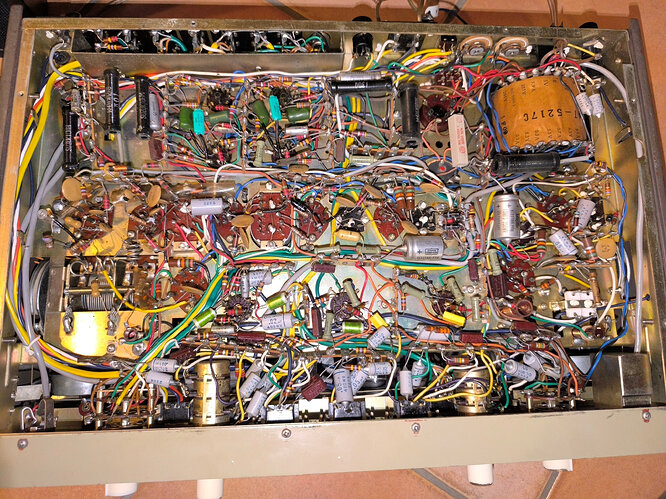

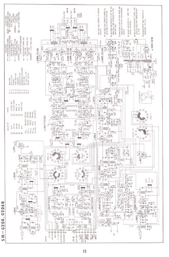

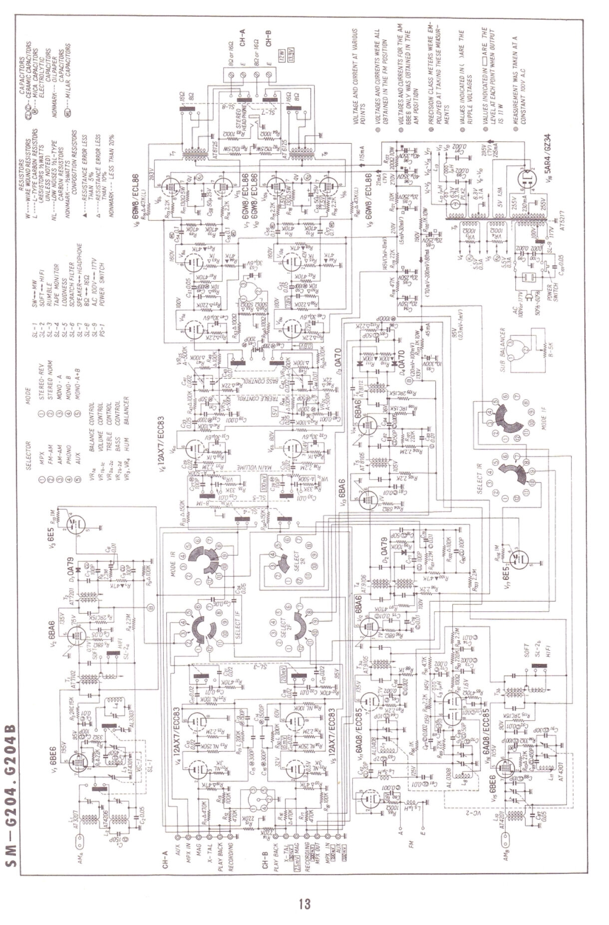

Le mieux c’est de partager quelques photos de votre ampli… Celle-ci vient d’un site japonais.

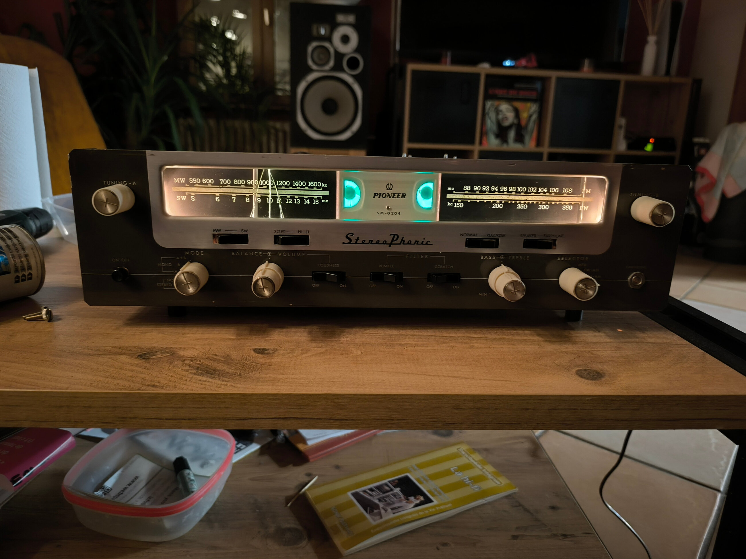

Non, la deuxième, c’est bien mon ampli,
Mais pas de problème avec plaisir
Le mieux dans ce cas, s’il n’y a pas de ronflement ni de distortion c’est de ne rien changer.
Cette manie du « recapage » ne peut être que néfaste sur un appareil fonctionnant correctement et ne présentant pas de défaut.

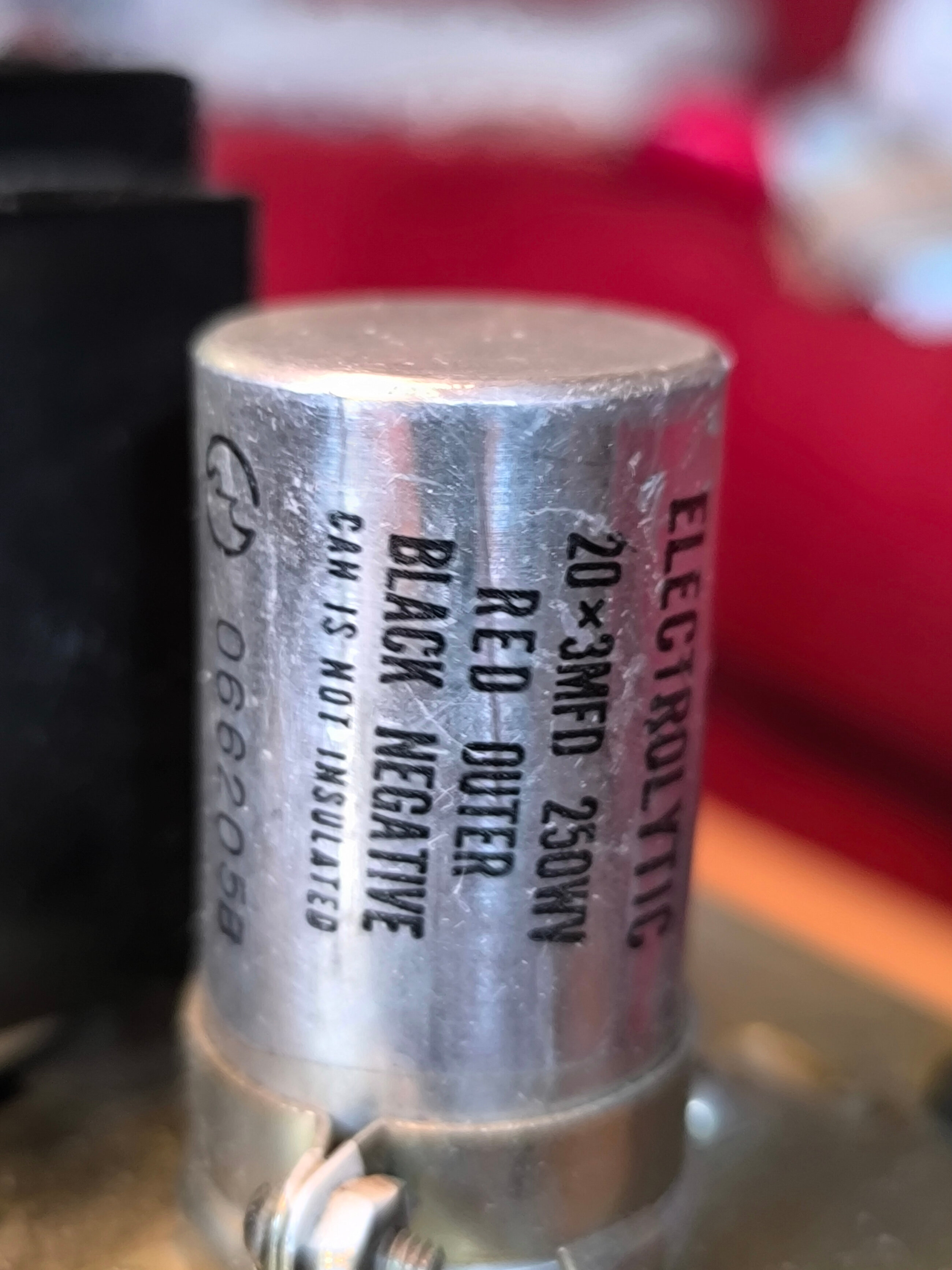

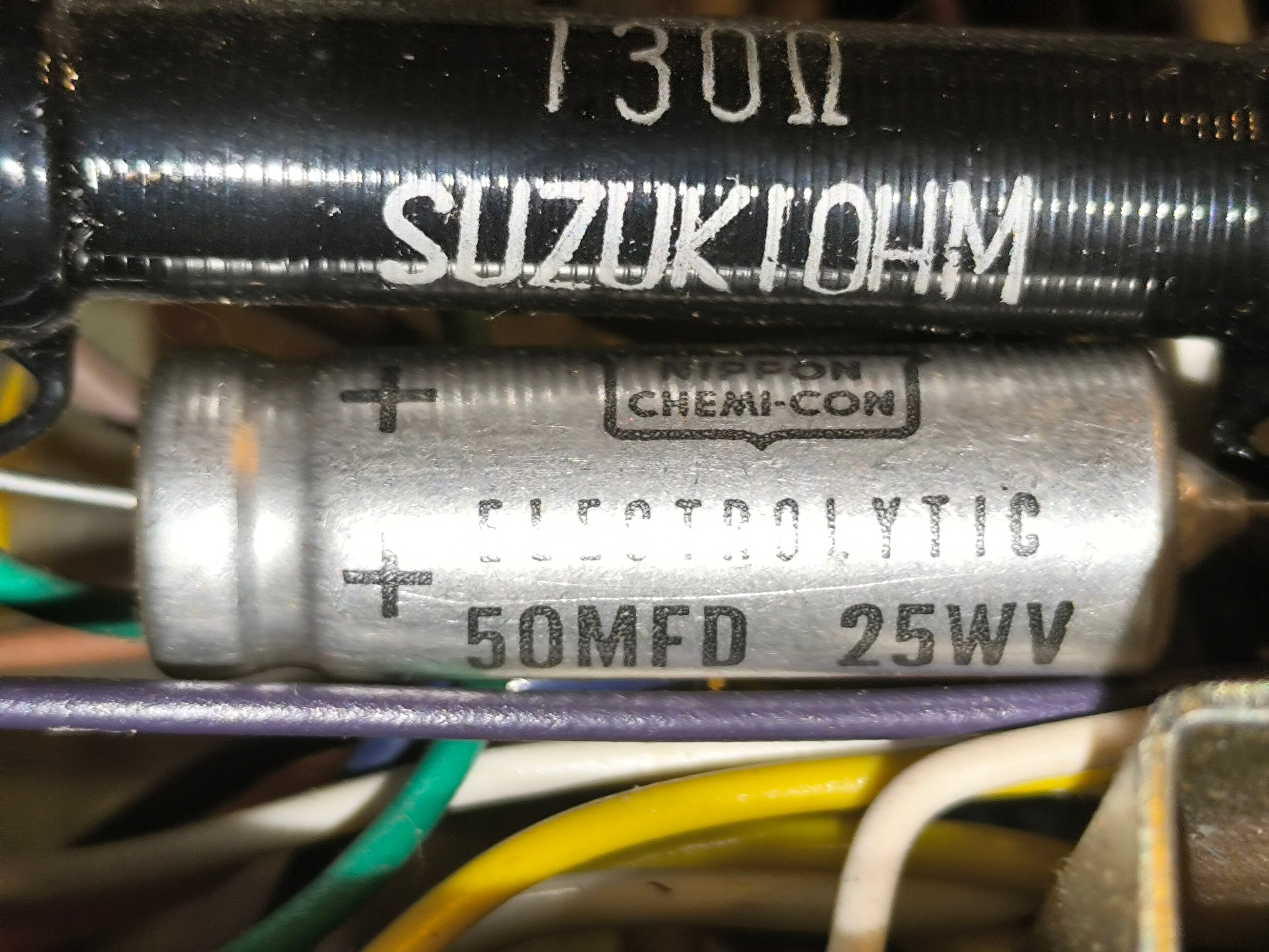

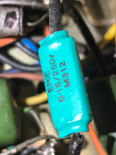

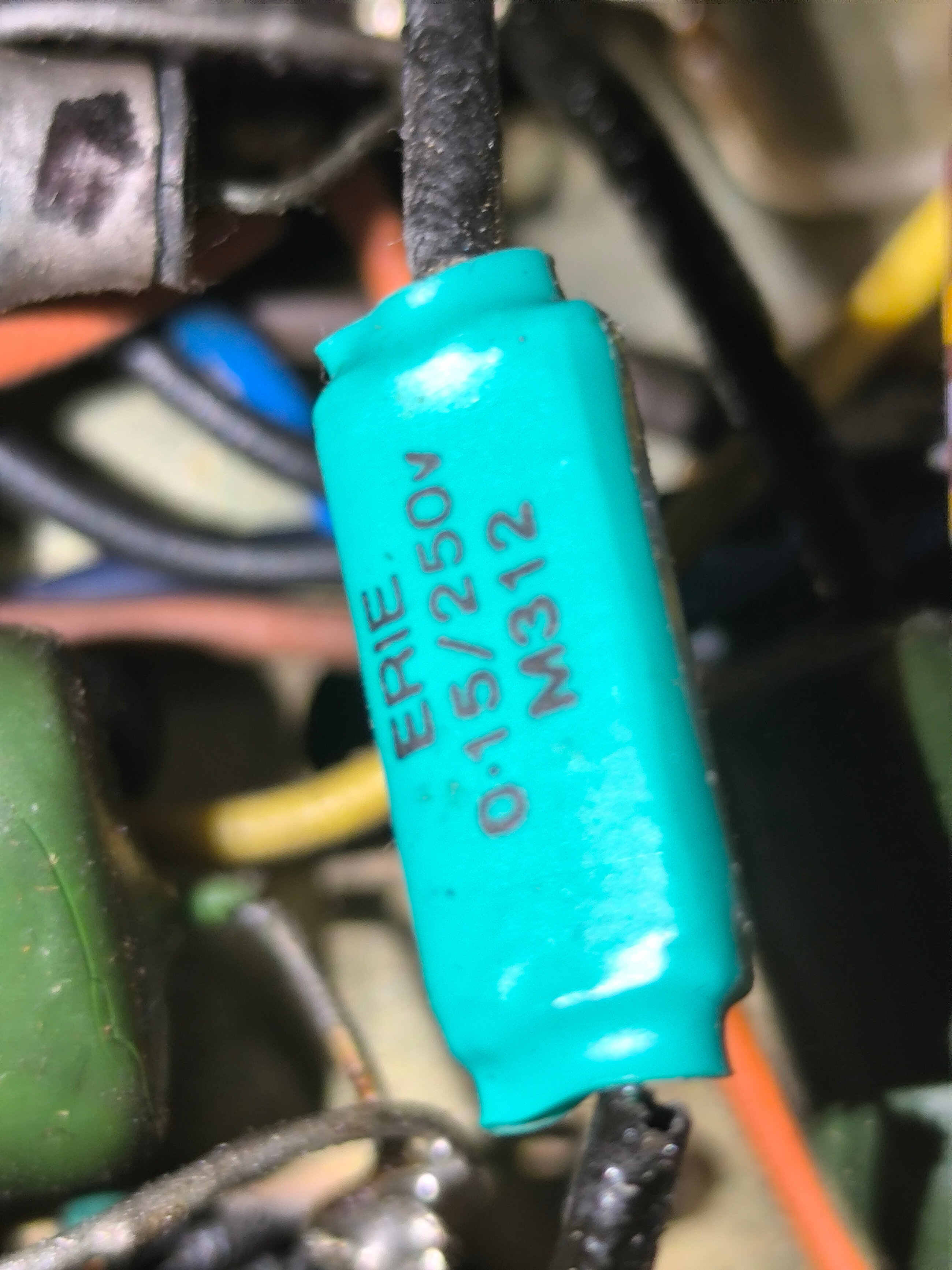

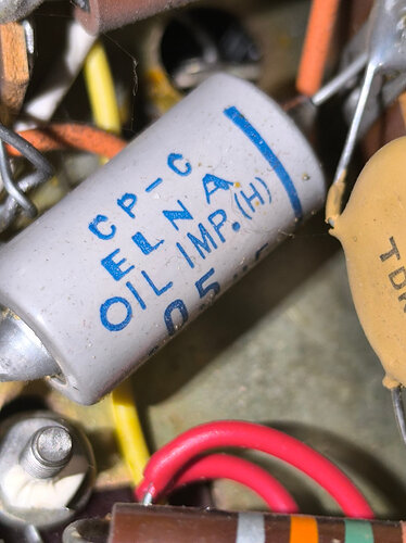

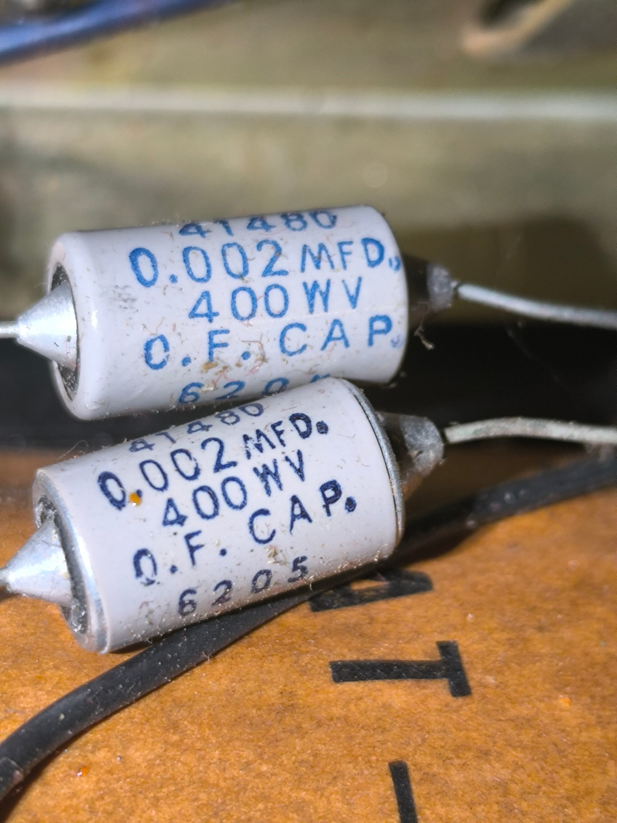

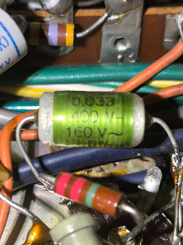

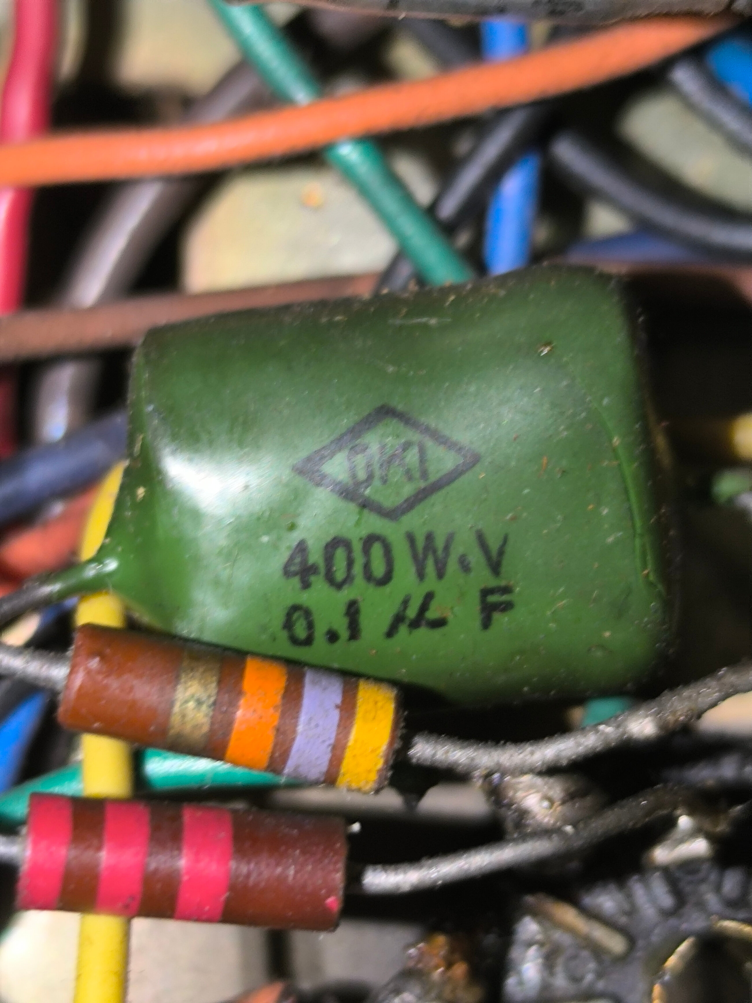

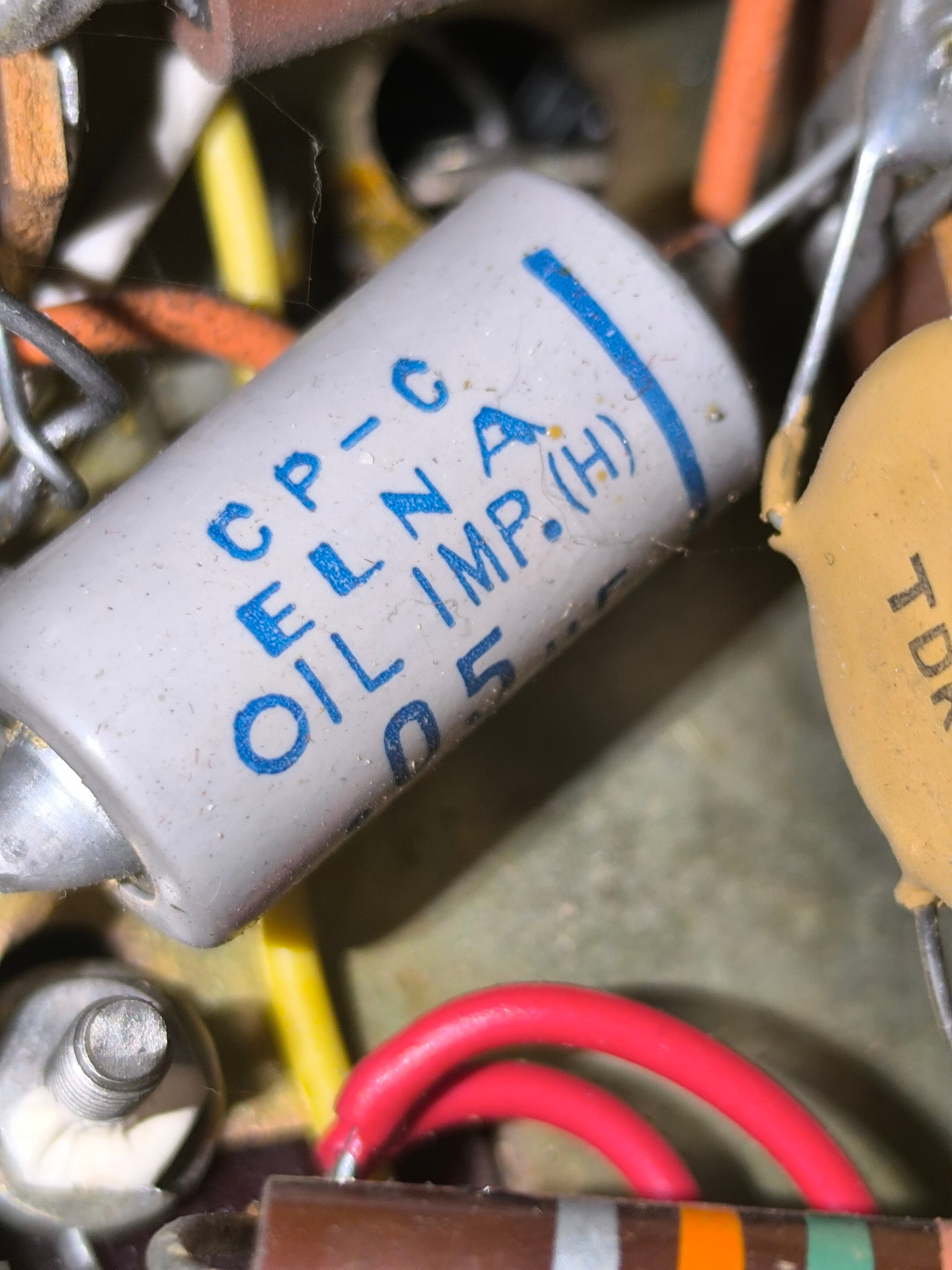

Les condensateurs que je voudrais changer
Je sais les lire, pas de problème avec ça, mais je ne sais pas quelle marque ou modèle irait le mieux
s lire, mais j’ai des d[Téléversement : IMG_20250201_203823.
C’est exactement ce qu’il faut faire : Rien ! ! !
En plus, les capas photographiées sont de bonne facture ! ! !
Le vieux Tryphon qui approuve complètement @Jeanmonod_Henri-Louis
Le problème, c’est qu’il a beaucoup de ronflette, je ne suis pas partisans de tout changer, bien au contraire, mais je n’ai pas le choix.
Les condo vert sont fissurés de même que le moutarde

voir d’abord les alimentation et leur condensateurs de filtrage
Et bien, si vous les changez, ce sera sans problème : une chance sur deux que ce soit l’un d’eux

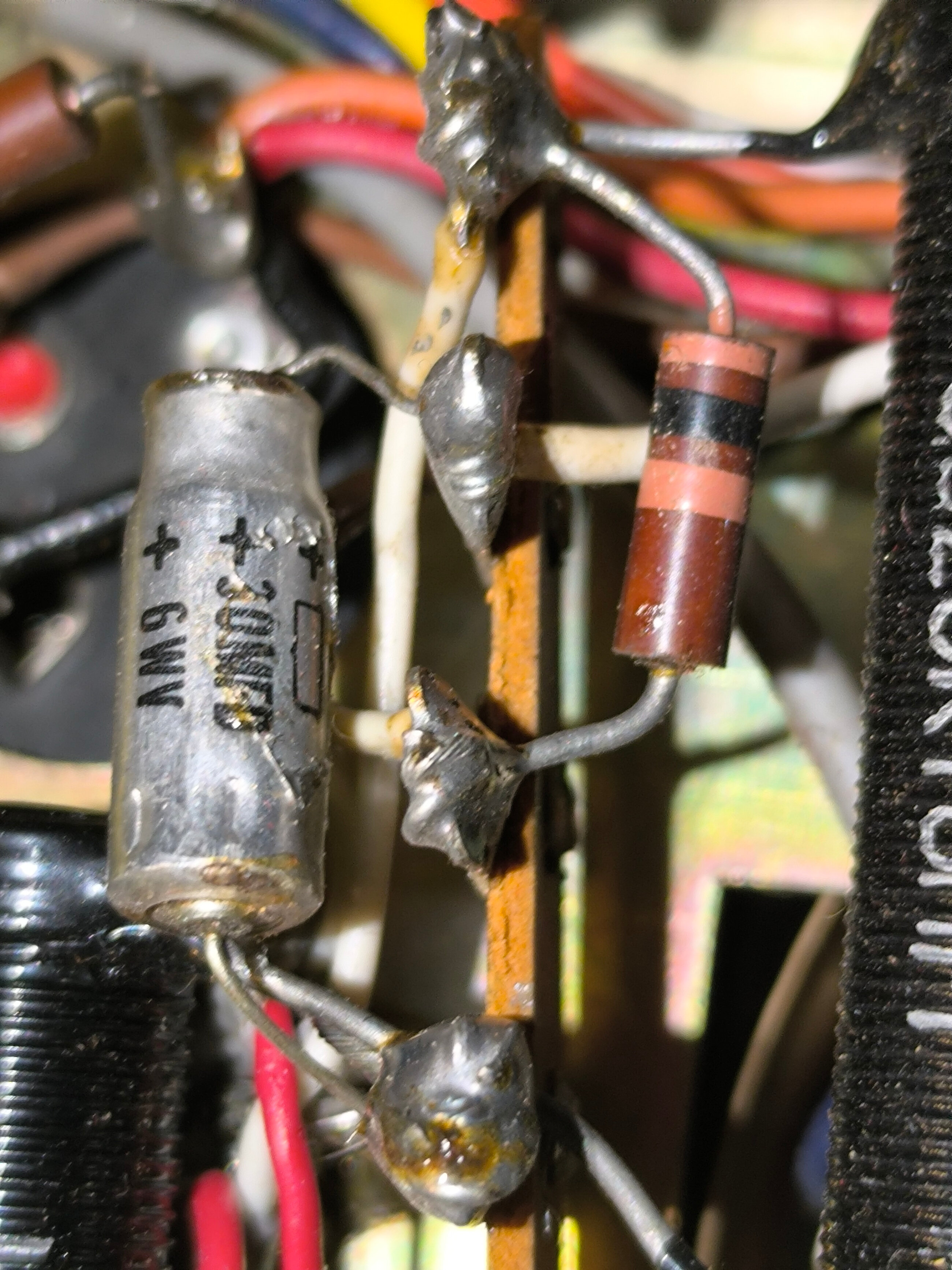

Ce moutarde n’est pas catholique. Sa présence dans un ampli japonais me semble bizarre. Surtout tout seul. Ne serait-ce pas un changement ?

Je vais bien-sûr regarder et étudier le schéma, prendre des mesures.

Souvent c’est un condensateur de liaison fuyard. Il y a des papier huilé qui vieillissent mal.
Plus rarement un condensateur tête de filtre.

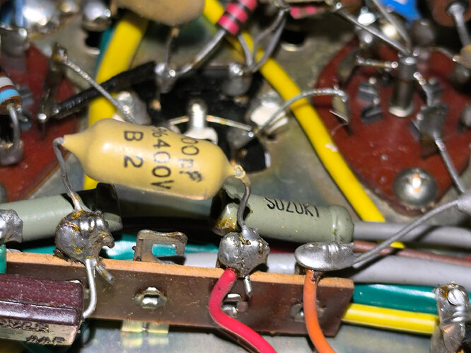

Une idée sur ce condensateur moutarde ?
=C86 1000pf ?

@Radiolo a proposé de changer les condensateurs de filtrage pour voir s’ils sont la cause de la ronflette. Pas de réaction.
J’ai demandé s’il était normal d’avoir ce condensateur moutarde dans cet ampli.
Pas de réponse.

je commencerais par changer tout le filtrage des diverses HT
pour le residu de ronflette
et si oscillo disponible on peur commencer par verifier les taux d’ondulation indiques
