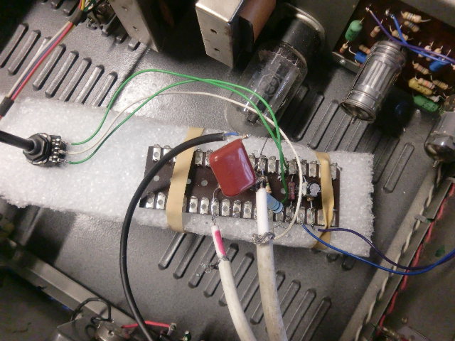

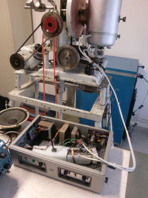

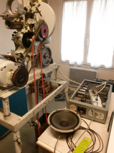

Avant de m’attaquer à la restauration de l’amplificateur cinéma OGCF qui va être
chronophage;j’ai câblé un module pour la cellule que j’ai adapté sur un ampli Bouyer ST10.
Malgré le côté provisoire du montage les résultats ont dépassé mes espérances.
Le son était équilibré et synchronisé avec l’image.
Cordialement
Le 35mm optique a une bande passante bien supérieure au 16mm (10 KHz), et le son doit être effectivement très bon…
Bonsoir Jean-Marc
j’ai retrouvé un son correct dans les graves et les aigus en nettoyant
et en reprenant les réglages du bloc optique.(trait de lumière fin,horizontal et bien cadré sur la piste sonore)
Bonne soirée
