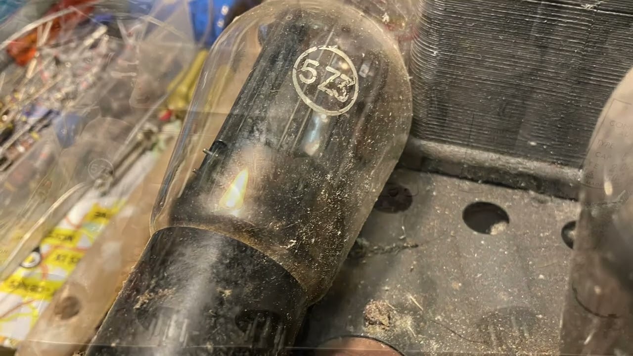

Il y a une vidéo sur le site internet « youtube », proposé par « thetubeclinic » (établi dans la région orléanaise), concernant la remise en route d’un amplificateur OGCF (Office Général de la Cinématographie Française) Oehmichen type SHA de 1937. Peut-être pourrait-il vous conseiller pour votre appareil (?) :
[Remise en route d’un amplificateur de cinéma O.G.C.F Oehmichen type SHA de 1937] (thetubeclinic 10 oct. 2024 )

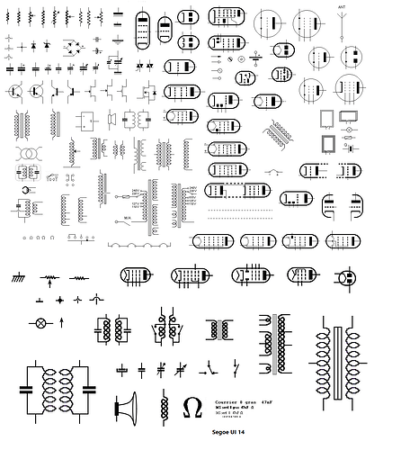

J’ai beaucoup de mal pour faire un relevé de schéma.
Quelle méthode employez-vous pour cette discipline?
Relever lampe par lampe et ensuite on relie ou méthode globale
Encore merci
Cordialement
le mieux est de le faire par fonctions
le transfo d’alim la valve les filtrages tout ce qui a trait a la HT
ensuite le push de 6L6 et le transfo de sortie
le dephaseur
le preampli devant le dephaseur
etc en remontant vers les entrées
perso j’ai abandonne le gomme et le crayon , je fait cela avec paint
en utilisant cette base de composants
