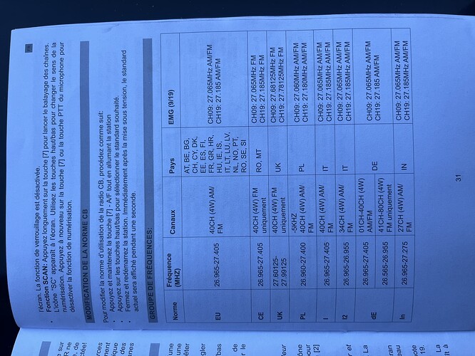

les chasseurs généralement utilisent la bande dite PMR 446 ( je les écoute chez moi sur cette bande); cette bande s’étend de 446.00625 Mhz à 446.19375 Mhz en mode FM.
et effectivement avec une CB dans la bande des 11m soit 26,960 MHz à 27,230 MHz , il y a incompatibilité
oui, c’est bien une CB:
