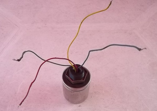

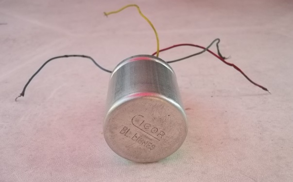

En fouinant dans un magasin d’antiquité brocante, et dans un lot hétéroclite dont le vendeur ignore tout…Si ce n’est que c’est « des pièces pour vieilles télé » selon ses dires .
J’ai trouvé ce composant, de marque Cicor, qui ressemble à un condensateur chimique tubulaire aluminium , mais n’en est manifestement pas un !
cicor (1)
Il n’y a pas de capacitées significatives , mais il semble y avoir des enroulements , j’ai trouvé une résistance de 30 ohms entre rouge et bleu, 120 ohms entres jaune est vert , l’infini entre jaune et rouge ou entre vert et bleu
cicor (2)
  • De quoi s’agit il exactement ?
  • Est ce que ça peux se détourner, et servir en radio ou en BF ?

marqué BL Lignes
Transfo de micro
ou materiel telephone

( C’est pourquoi je pense que c’est de la TV et pas du téléphone, et aussi pourquoi je poste dans la rubrique télévision puisque c’est mainfestement tout des pièces TV…Je pense aussi que la mention Bl ligne ne se rapporte probablement pas aux lignes téléphoniques , mais au balayage lignes TV !?)

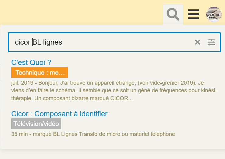

Déjà passé :
oui, effectivement, c’est le même composant, mais
  • Trouvé par Christian dans un contexte très différent
    (emploi en électrothérapie et non en télévision ancienne)
  • Et sur un ancien topic que j’étais bien incapable de retrouver
    (la critique « déjà passé » semble facile mais ça n’a rien d’évident)

tout simplement avec la loupe ce que j’ai omis de faire
En cherchant « Cicor » avec la loupe et critère « pertinence » (par défaut) c’est le troisième sujet qui est listé.
oui, effectivement , mais je ne pense quasiment jamais a me servir de cette fonction !
(Il faut dire que, les rares fois ou je m’en servais, les résultats de la recherche étais , soit noyés parce trop nombreux, soit si peu pertinent que c’étais pas exploitable, et donc, que j’ai laissé tomber cette fonction …Même pour les cas ou, effectivement, ça trouve quelque chose de pertinent !)

Nous oublions trop souvent, que le circuit « blocking » était couramment utilisé au début de l’ère de la TV à tube, tout autant pour le balayage image que lignes. Voici donc une occasion de nous en souvenir.
Il semblerait que ce soit un transfo dit « blocking ».En effet ,j’ai rencontré cette pièce sur un TV ancien restauré il ya quelque temps.Il y a 2 bobines indépendantes mais en couplage" serré".
On peut mesurer leur résistance ohmique ainsi que la valeur de leurs selfs respectives.Je n’ai rencontré cette présentation que sur la base de temps lignes.
