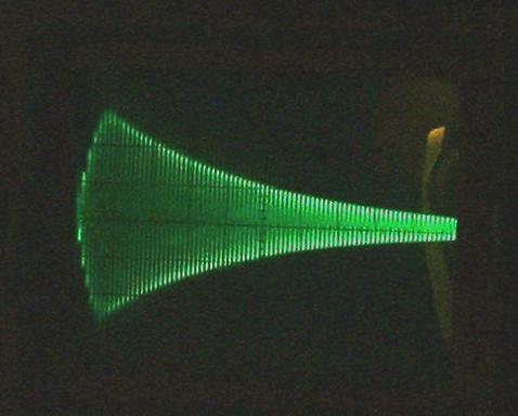

Voici le schéma de L. Chrétien.
T est le secondaire d’un transfo THT (ou d’une bobine de ruhmkorff) fonctionnant par exemple à 1 kHz.
L et C sont les éléments qui définissent la fréquence des oscillations HF amorties, par exemple 1 MHz.
A mesure que la tension aux bornes de T augmente le condensateur C se charge à travers L.
On peut admettre que la tension aux bornes du condensateur suit exactement la tension du transfo T (L calculée pour 1 MHz a une influence négligeable à 1 kHz).
Quand la tension de T est suffisante pour produire un arc aux bornes de l’éclateur, le condensateur C se décharge à travers L et amorce des oscillations amorties à 1 MHz (on assimile l’arc à un interrupteur fermé).T n’a plus d’influence car il est court-circuité par l’arc.
Avec les valeurs de l’exemple, on obtient donc 1000 sinusoïdes amorties de fréquence 1 MHz à chaque seconde.
On peut aussi mettre le transfo T aux bornes du condensateur…. Pour réduire le spectre de l’onde émise, on mettait souvent un second circuit accordé entre celui du schéma de L. Chrétien et l’antenne.
Le second donc joint est la belle sinusoïde amortie d’un émetteur à étincelles à double circuit oscillant bidouillé jadis… Il portait facilement à 500 m avec un spectre d’harmoniques assez propre… Enfin,… personne ne s’est jamais plaint…
