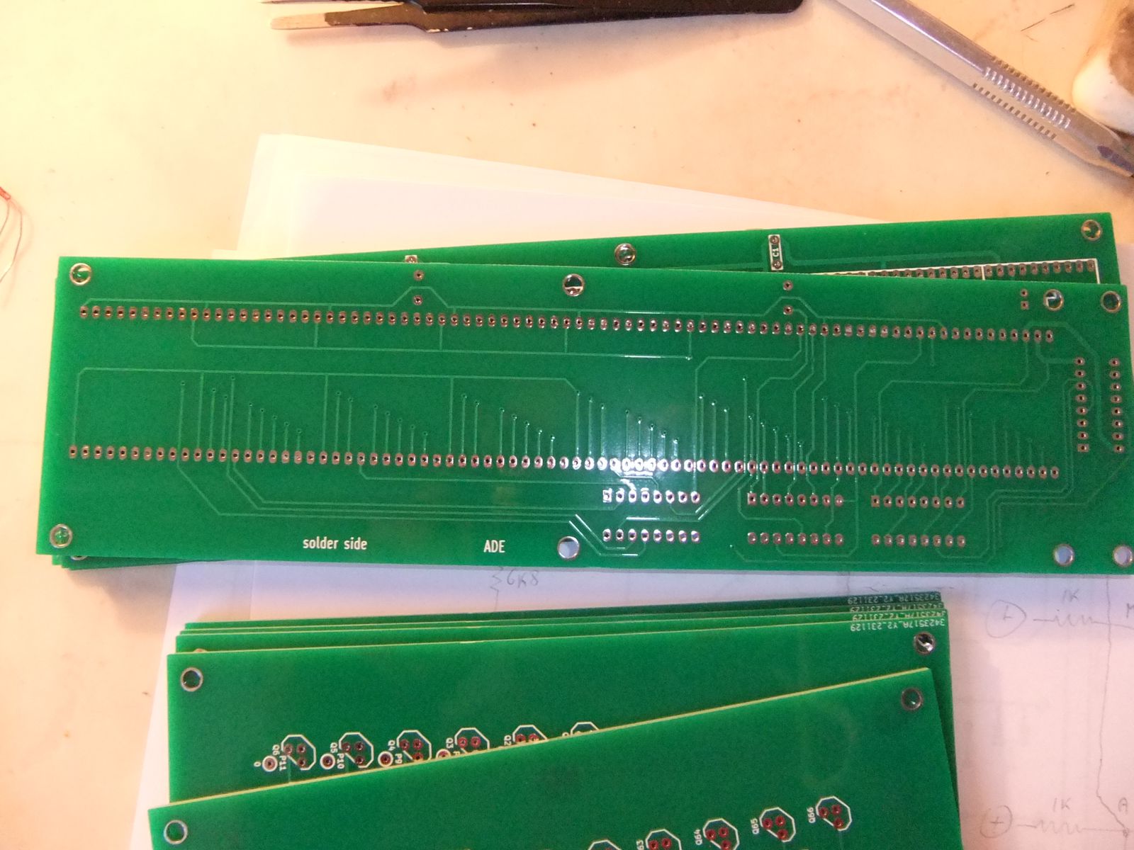

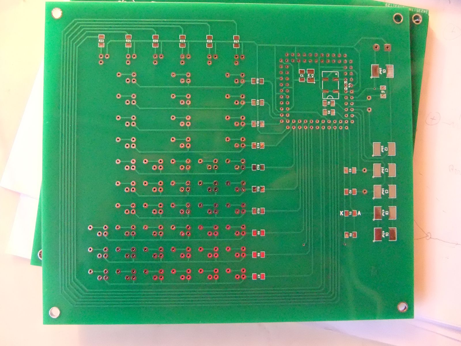

Puis ( avec le PC récent et Kicad 5 ) je suis allé sur le site de JLC
J’ai envoyé les fichiers gerber et de perçage , j’ai payé et j’ai attendu quelques jours , puis j’ai reçu un avis de remboursement
Je les ai contacté et j’ai discuté avec le chat d’aide , ils m’ont dit qu’il manquait un fichier gerber et que je pouvais suivre la production de mes circuits sur mon compte , ce que je ne savais pas
Évidemment , le fichier manquant doit porter un autre nom sur Kicad 5 car je ne l’ai pas trouvé
Donc j’ai refais une commande ( ce coup-ci pour deux circuits ) et je ne me suis pas fais ièch , j’ai mis dans le zip tout les fichiers dispo sur le logiciel , même ceux qui étaient vides
En suivant la production sur leur site , j’ai eu la bonne surprise de voir que c’était bon et la production lancée
Il n’y avait plus qu’à attendre
Et je ne le regrette pas , la qualité est au rendez-vous
