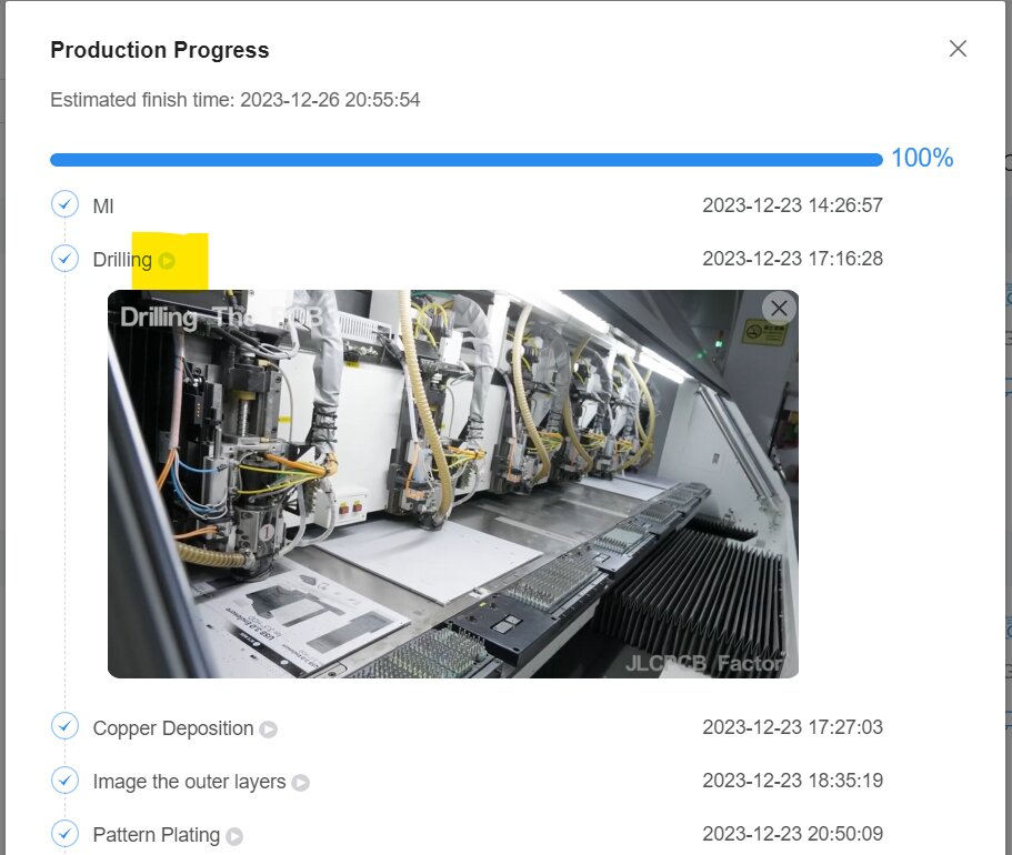

Quand on va dans le suivi de production pour la commande, on a accès à de petites vidéos génériques des étapes du process. C’est à voir. Dans le suivi de fabrication, il faut cliquer sur les petits boutons.

Ce sont des vidéos génériques qui ne changent jamais. Elles restent dispos sur les anciennes commandes. C’est simplement pour avoir une idée de « comment ça se passe ».
