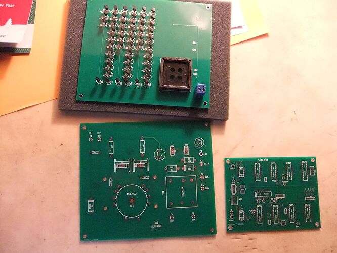

Comme c’est ma copine , elle m’a envoyé mes circuits très rapidement :sweat_smile:
Le circuit pour l’alimentation de l’horloge ( au dessus c’est un circuit horloge déjà câblé )
Il est simple et j’aurai pu le faire mais je voulais un montage propre avec des circuits pro
Et je suis sur que les trous sont bien aligné

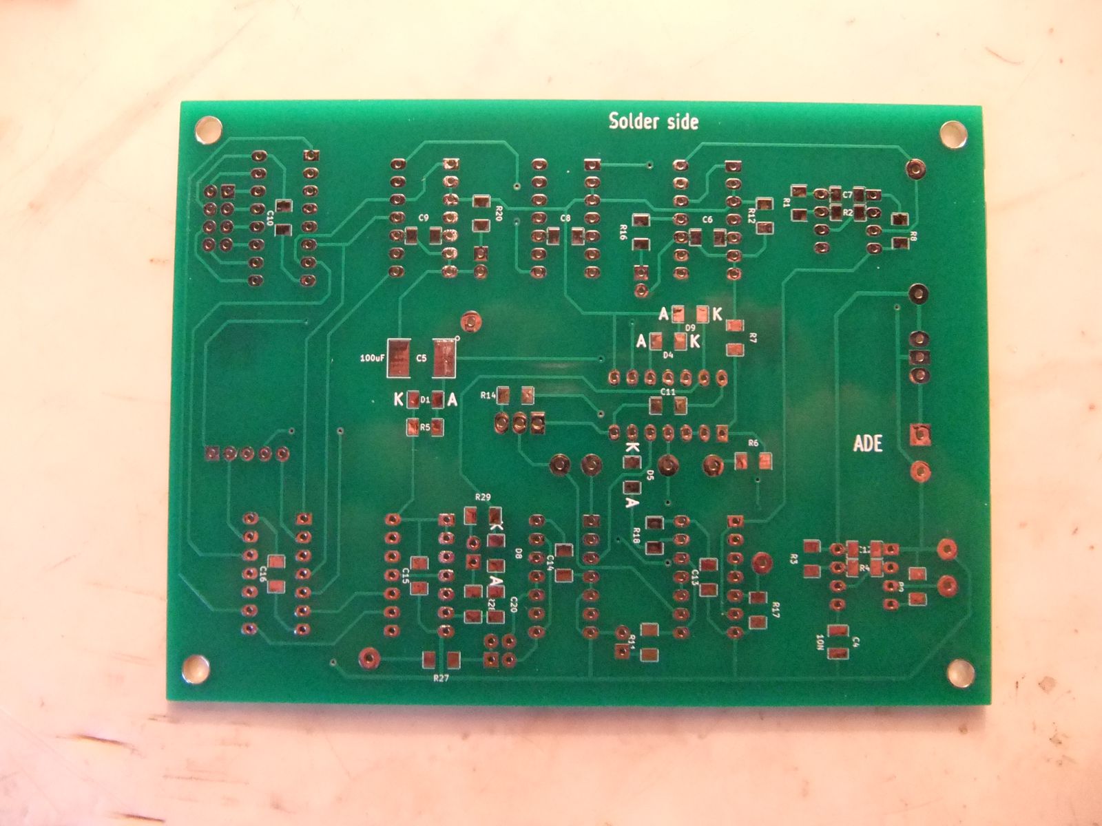

A coté le circuit de gestion des moteurs de l’analyseur de spectre
Coté cuivre
Pour celui-là je vais peut-être attendre de recevoir la seringue de pâte à souder , car j’ai un pot de 500 gr mais rien pour doser
J’utilise la pointe d’un scalpel , ce n’est pas assez précis

J’en suis à mon 4eme circuit fabriqué chez eux
Je vais continuer à en faire moi-même pour des protos ou des circuits simples et pas trop dense mais vue la qualité des circuits de chez JLC , on peut se « lâcher » dans la conception comme faire passer des connections entre les broches des CI et faire du double face sans se poser la question des via

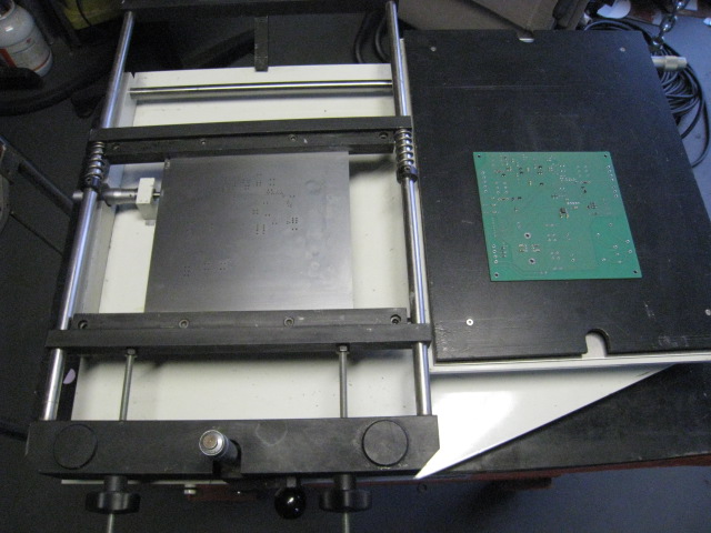

La voie royale, c’est déposer la crème à braser par sérigraphie, avec des composants CMS c’est indispensable, la dépose à la seringue est fastidieuse, il faut un dispenser à air comprimé avec dépression pour stopper net le débit de la seringue, changer d’aiguille suivant le composant et reprendre les réglages, j’ai abandonné cette méthode…
Aujourd’hui, il suffit de demander le stencil en inox lors de la commande des cuivres.
Vu le niveau des participants à ce forum, aucun n’aura de difficulté pour se fabriquer une machine à sérigraphier.
Cette méthode dépose exactement la quantité de brasure nécessaire en un seul geste.
Il n’y a plus qu’a placer les composants et passer en refusion, le gain de temps par rapport aux composants traversants est énorme.

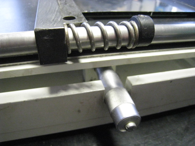

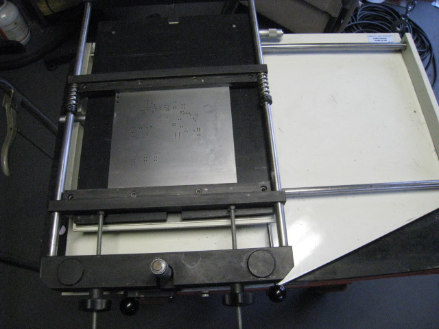

Voici quelques photos de ma machine de sérigraphie (plus toute jeune) :
IMG_3462
Les ressorts permettent de régler la tension du stencil les molettes règlent la tension.

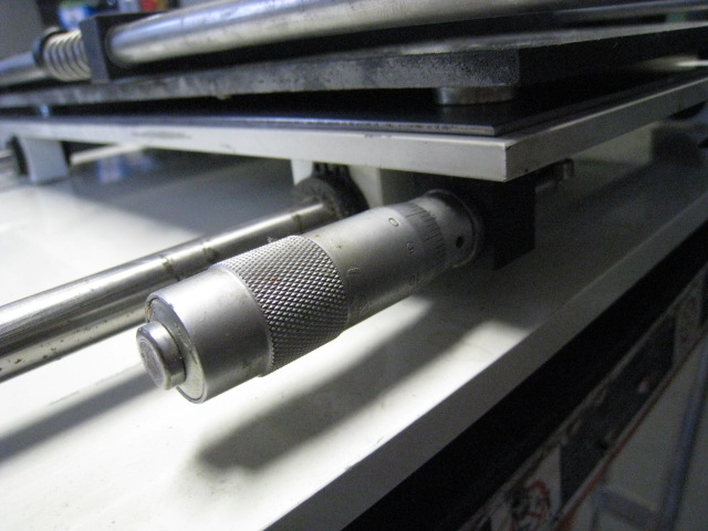

Le plateau vient placer le cuivre sous le stencil :
IMG_3461

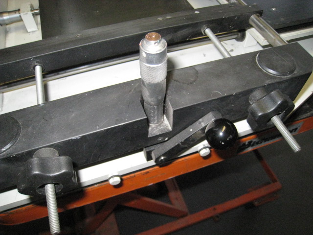

Des réglages micrométriques permettent d’ajuster l’orientation et la position du cuivre par rapport au stencil
IMG_3465
IMG_3466
La hauteur est également réglable, la manette permet de soulever le stencil pour dégager le cuivre après sérigraphie :
IMG_3463
Il ne reste plus qu’à déposer de la crème à braser et donner un coup de raclette…
Il existe d’autres modèles plus simples avec ouverture par charnières, mais peut être moins précises.
