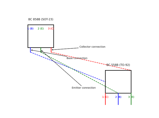

J’ai voulu changer les 3 transistors indiques dans le document
sur me module sur la zone B (exactement ma panne). j’ai demande à Chat GPT les brochages entre BC 858B et BC 548B.
Faut croiser les pattes et y a pas beaucoup de place entre les deux mùodules. donc j’ai preferer aller sur Nancy acheter un module identique pour 15 euros chez un particulier. Je l’ai remis et avec sèche cheveux ou bombe de froid ça ne bouge plus du tout. l’mage ne s’assombris plus.
