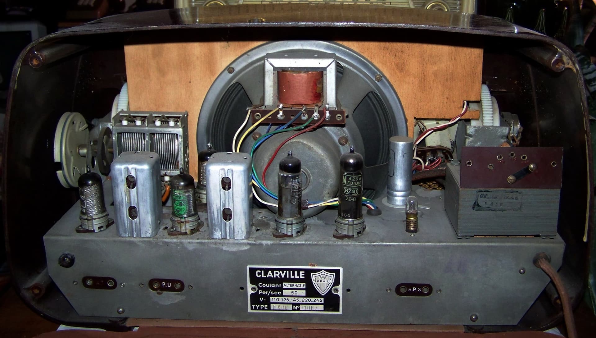

-La facilité d’accès aux lampes (accès direct) et aux composants (par une large « trappe » sous l’appareil) avec un petit bémol pour l’oeil magique (quasi inaccessible sans tout démonter !)

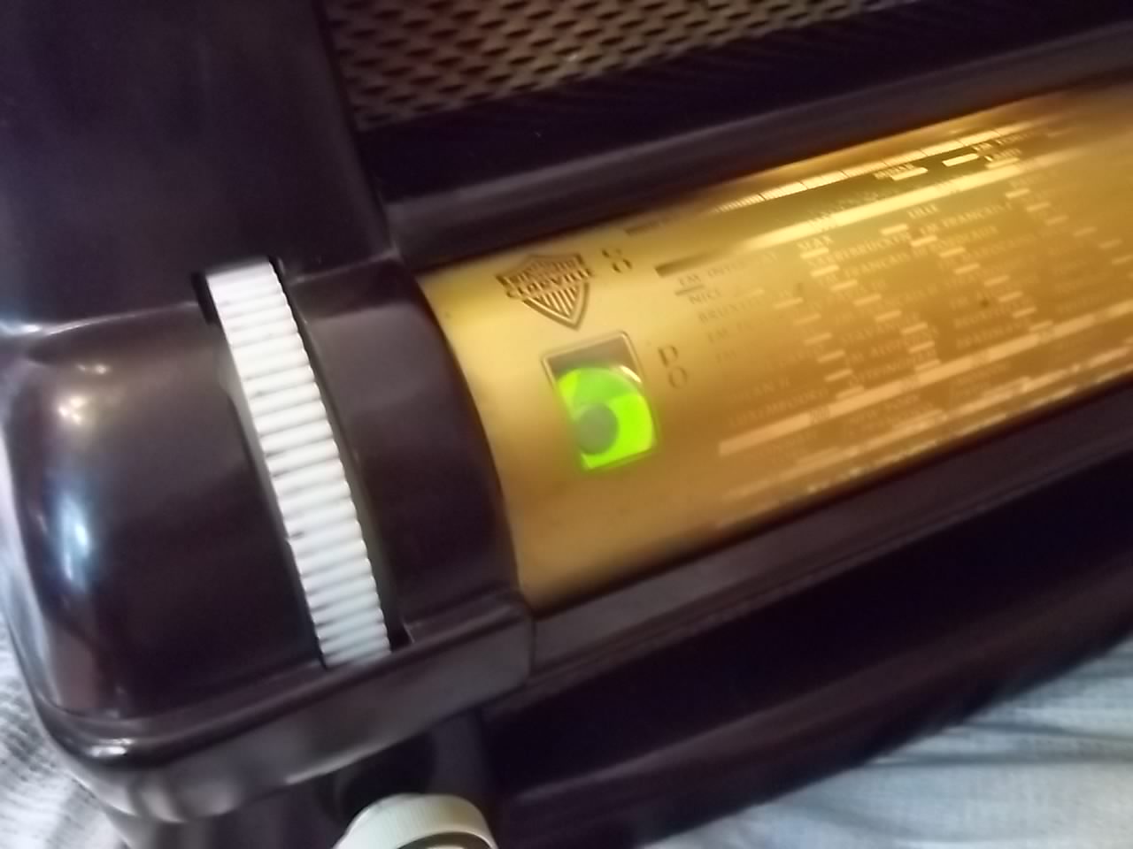

-Le « petit jour » , apparemment normal, aux bords du cadran (et peut être du a un léger retrait du matériau du cadran ?)

-L’oeil magique quasiment inaccessible …
le jour est du a la rétractation de la matière plastique du cadran
ces premières matières plastiques n’étaient pas très stables dimensionnellement dans le temps

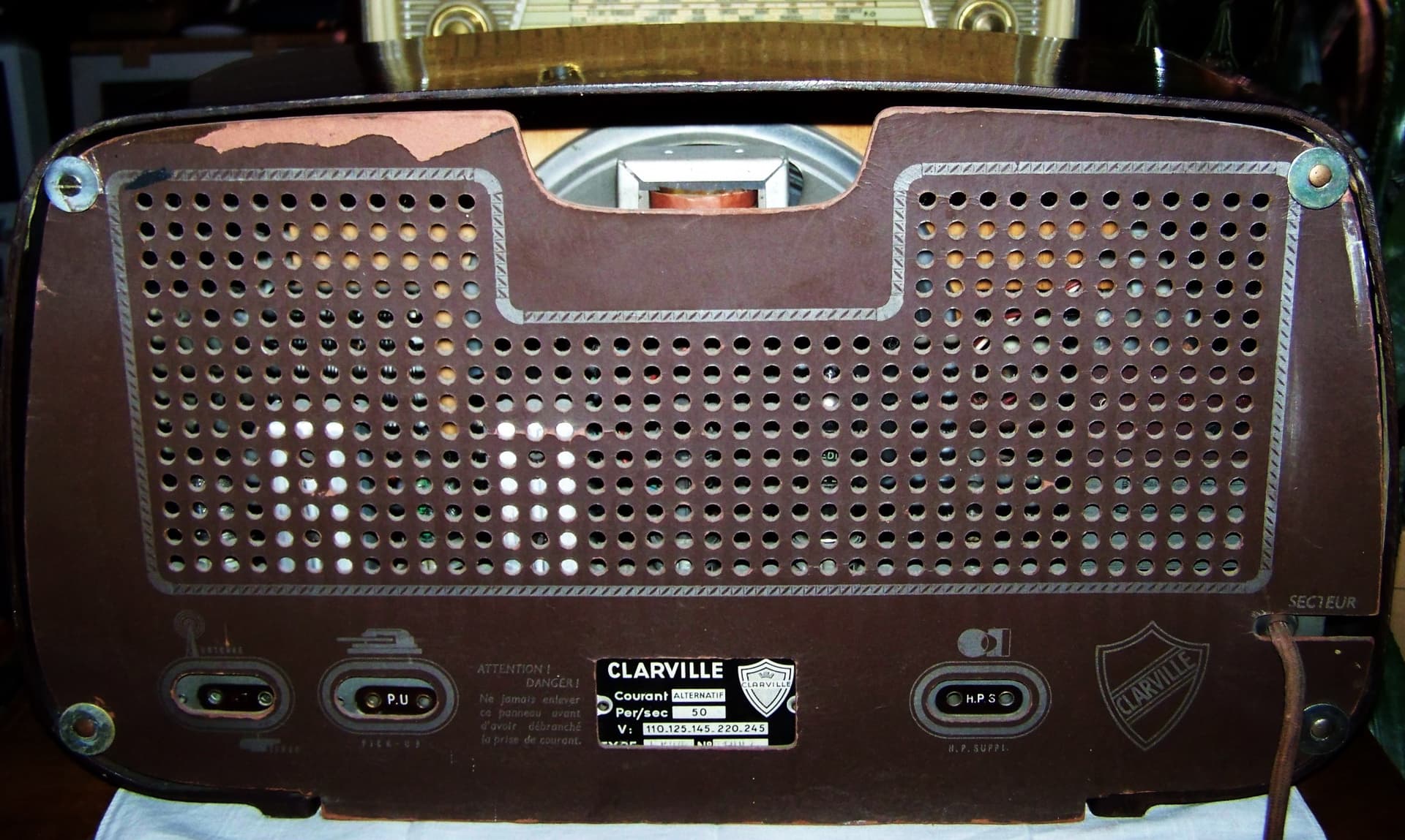

mais il a son dos ajouré … et donc pas de courants d’ air . :rofl:
Le mien a aussi son dos, livré avec, mais qui ne tenais plus car les trous de fixation étaient « dévorés » … Et les rondelles perdues .
La suite a consisté a repercer-retarauder les trous de la caisse (qui a encore assez de matière) pour remettre des vis plus grosses (et avec des pas ISO au lieu de SI ) et meuler des rondelles larges plus larges (tout ce petit travail a été entre temps déjà fait en fin de semaine, au boulot, en même temps que la production normale de l’usine et durant les temps de cycle d’un centre d’usinage …Je n’ai évidemment pas mis le Clarville E600 dans le centre d’usinage !)

Me revoici, avec ce poste, après remontage d’un nouvel oeil magique, et de son fond
Le nouvel oeil vedit mieux .

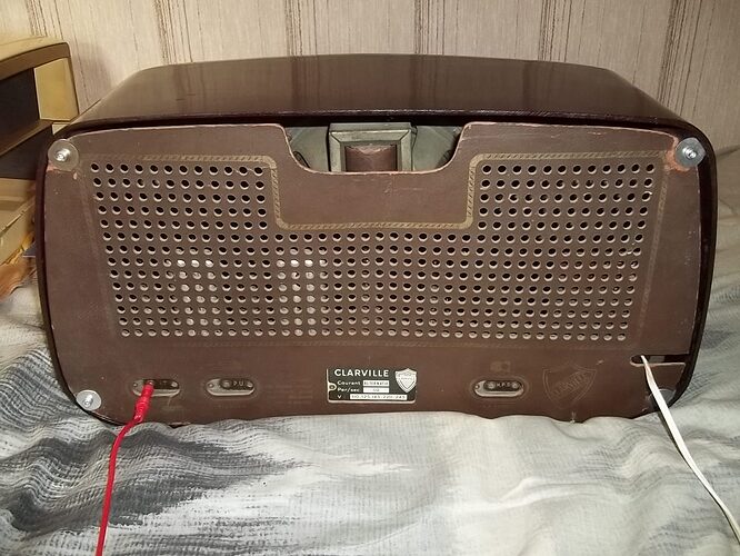

Le fond avec ses nouvelles vis et rondelles.
Le câble secteur, un bout de scindex blanc, n’est pas d’origine, il a été déjà changé (par le précédent collectionneur) avant que ce poste me sois remis …
et
Le cordon d’antenne est un cordon de mesure dont l’autre bout est relié a un lit en tubes métallique (un peu comme un lit d’hôpital…) et il fonctionne très bien avec un tel collecteur d’ondes !
