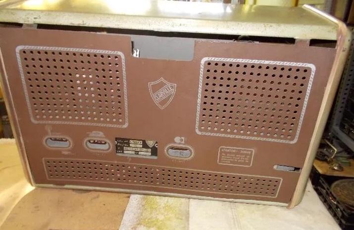

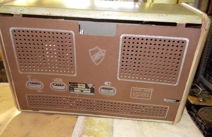

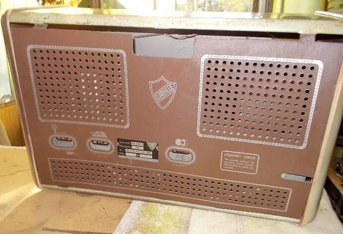

Et pour les heureux possesseurs de cet appareil, pourrais-je avoir une photo du carton arrière?

Pour le carton arrière vous pouvez déjà avoir une idée avec la fiche dispo sur RM. :hugs:
https://www.radiomuseum.org/images/radio/clarville_paris/m112_274565.jpg
Bonne journée
Re,
Carton d’un M112 actuellement en vente. J’en ai profité pour compléter la fiche du GL de quelques photos supplémentaires Fiche 326 :wink:

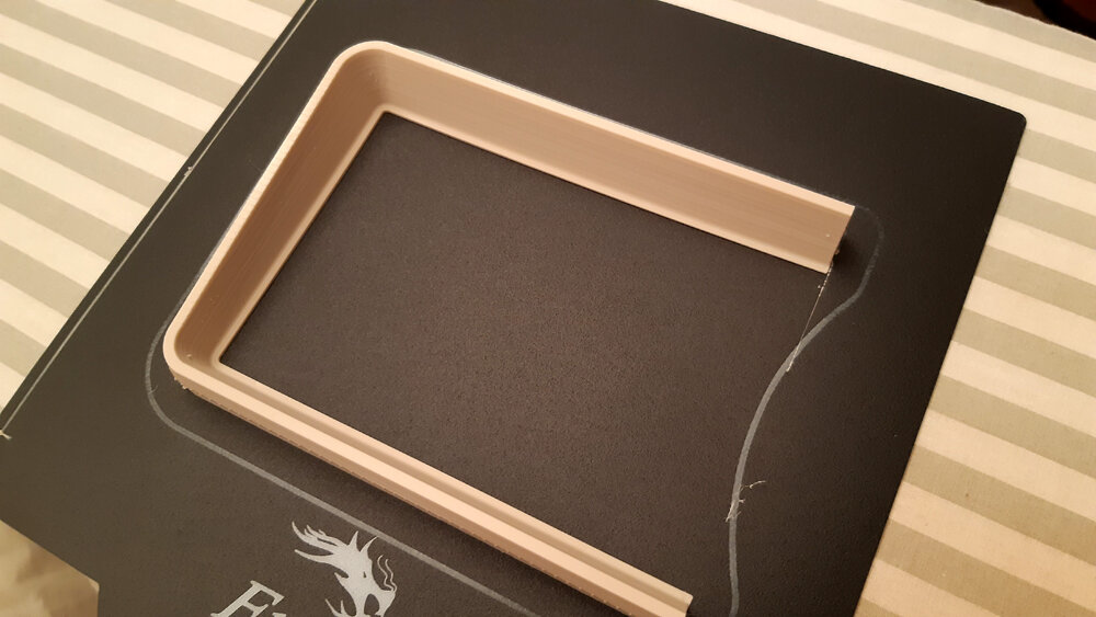

Au cas où, je l’ai dessiné pour impression 3D, (d’après celui que je possède) . Je vais essayer de le réaliser en 2 parties car le plateau d’impression sort 23 cm maxi en longueur de pièce. Je viens de lancer l’impression en haute qualité, c’est parti pour 10h30 pour la première moitié. Je tente le coup et je te tiens au courant si ça marche et si le résultat est propre.

OK ca tourne ! et pour l instant ça a l 'air d’aller . résultat vers 22h30. :wink:

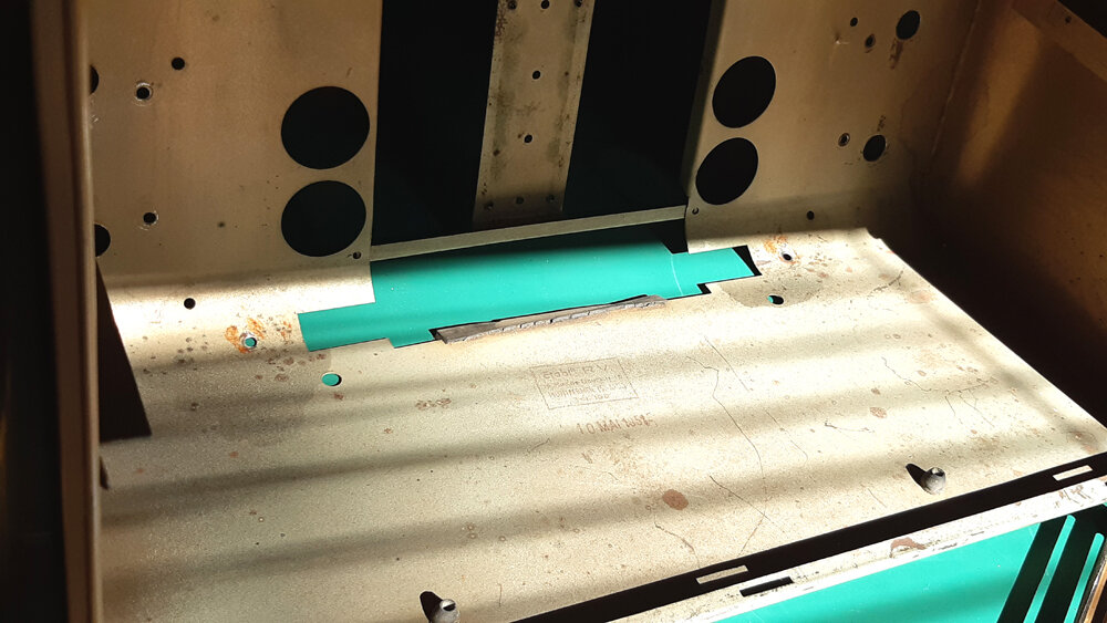

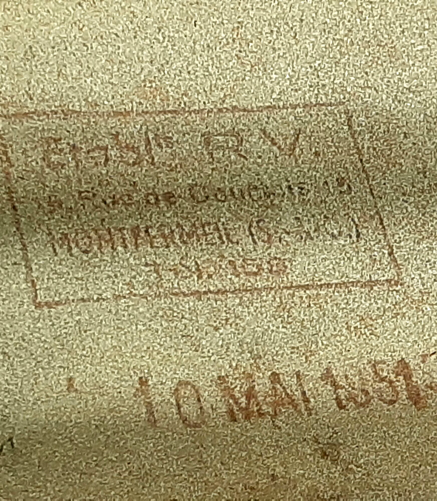

J’ai trouvé une date de fabrication de la caisse à l’intérieur et le tampon du fabricant .!
10 mai 1951

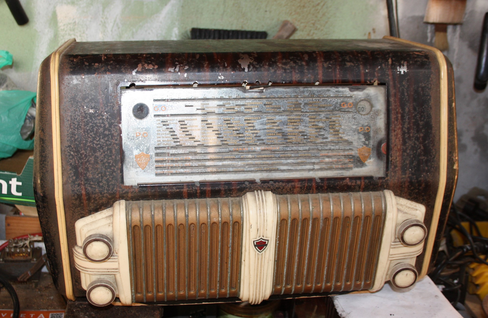

Il s’agit d’une décoration « zébrano » impossible à reproduire et pas en très bon état. Je pourrai laisser tel quel mais ça continuera à se dégrader.
Les joues son d’un marron très foncé uni voire noires.
Je me demande si je ne vais pas tout gratter et refaire une déco perso
Vert d’eau ou rouge carmin
Je me tâte
La calandre est en bon état mais je vais la démonter pour la nettoyer et repeindre

Voila le résultat ; c’est pas mal !
On voit un peu les stries de chaque couche mais c’est correct !
Et ca reste assez rigide. même la couleur est assez proche de l’original mais tu pourras toujours repeindre avec un appret !
Demain on imprime l’autre coté ! et ça part lundi par la poste ; tu me fileras ton adresse en MP
