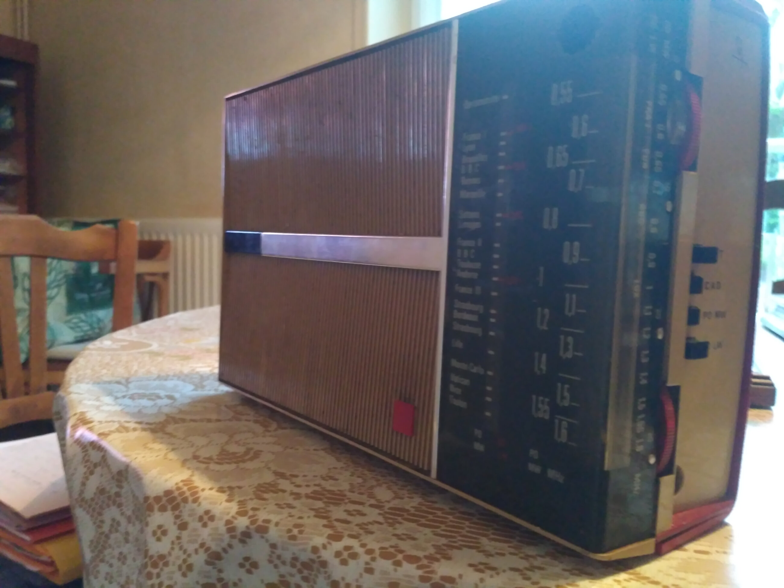

Une prise pour antenne de voiture est présente et il y a une double présentation de la gamme d’onde (devant et sur le côté)

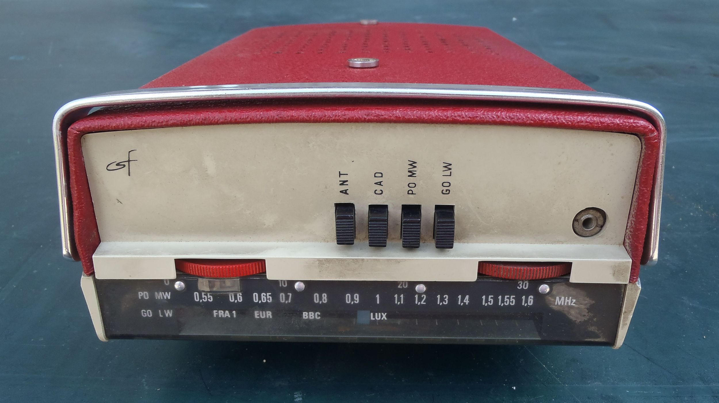

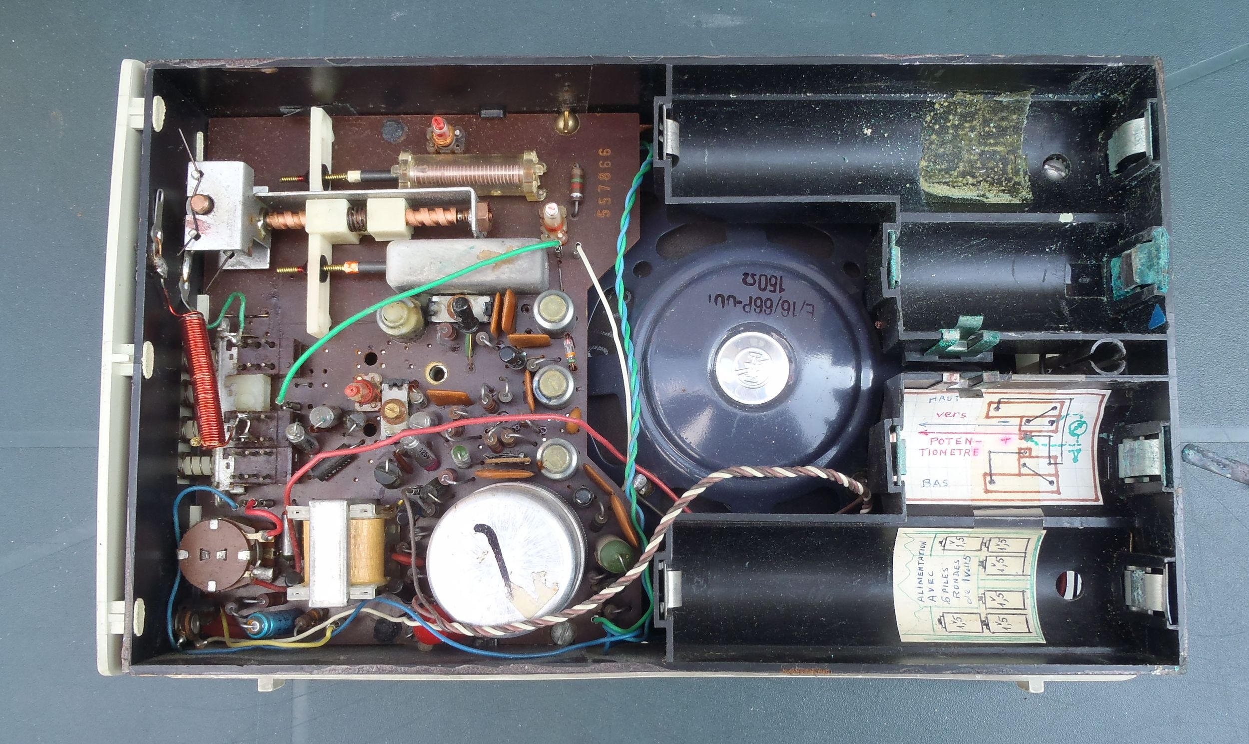

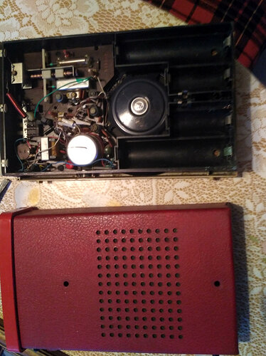

Ci-joint les photos

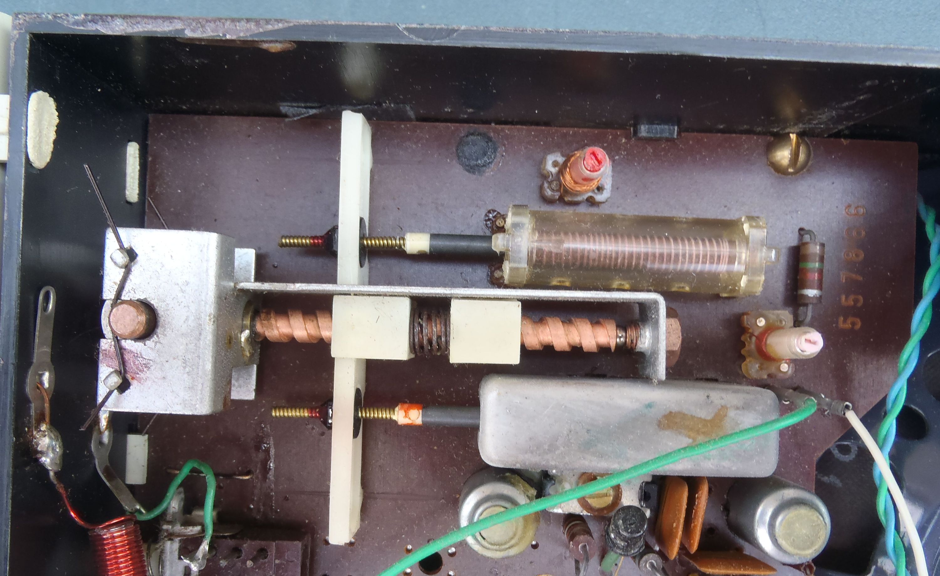

On distingue bien les deux noyaux plongeurs PO/GO qui ont l’avantage de ne pas bouger le réglage d’une station dans les nombreuses secousses de l’auto; j’ai deux auto radios à lampes Philips de 1949 et 1950 qui ont ce genre de réglage mais avec en plus celui des ondes courtes.

Tous les autoradios “sérieux” (Radiomatic, Blaupunkt, Becker, Philips …) des années 50 à 70 à lampes puis à transistors à accord manuel ou à touches préréglées mécaniques avaient ce système de variomètre et un étage HF accordé.
Ce n’est que les autoradios transistorisés bas de gamme lancés dans la 2ème moitié des années 60 qui avaient un CV et deux ou trois touches préréglées électriques en GO (LUX / EUR).
Cela s’appelle donc bien un variomètre donc à ne pas confondre avec celui des avions qui indique les variations d’altitude.
Cordialement.
Patrick.
C’est surtout un système d’accord a noyaux plongeurs : un variomètre utilise la propriété de mise en phase ou en opposition de phase de deux selfs
