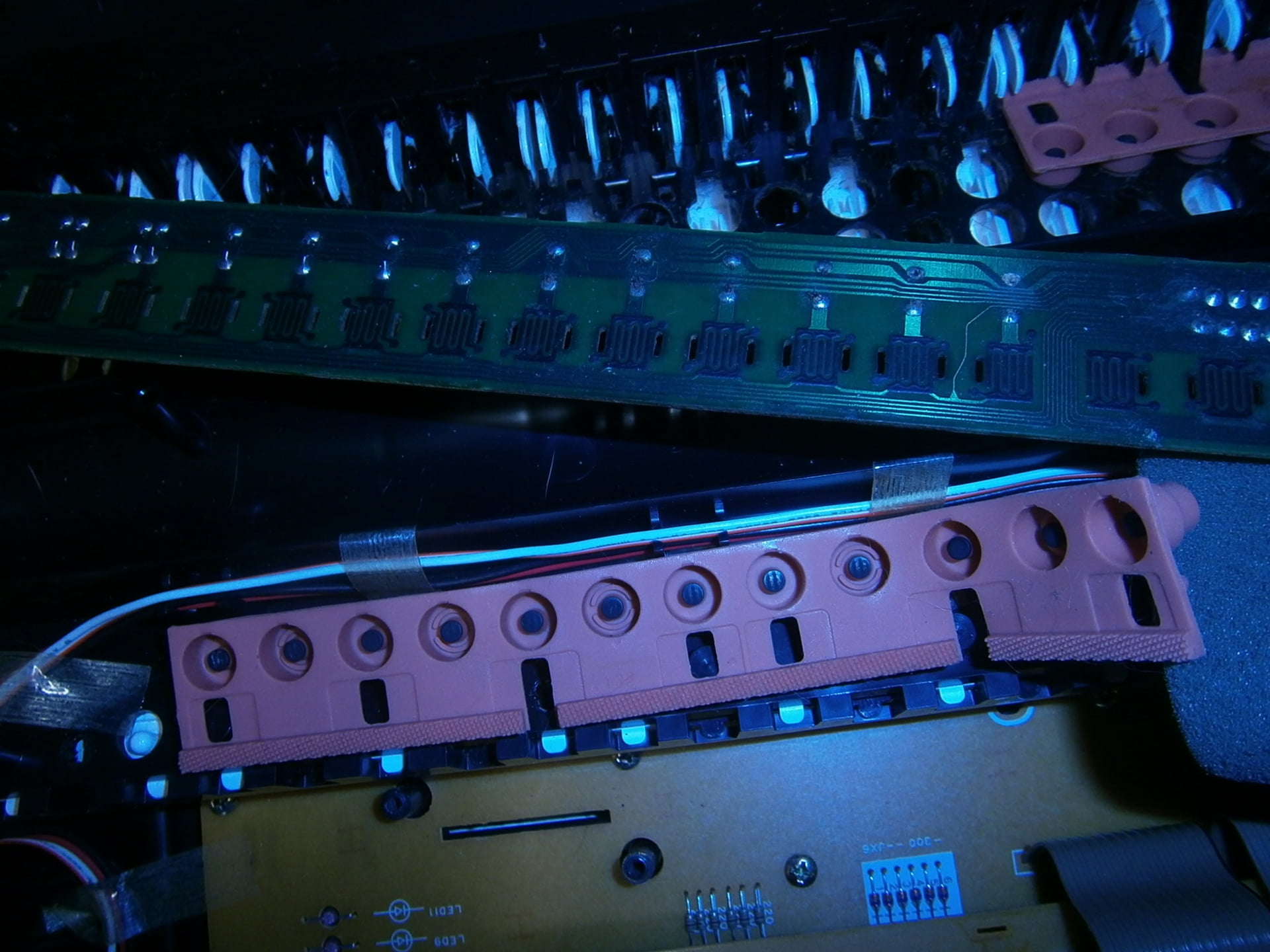

j’ai complétement démonté la longue carte contact des touches piano pour la nettoyer toutes celles ci fonctionnent " deux ne répondaient plus"

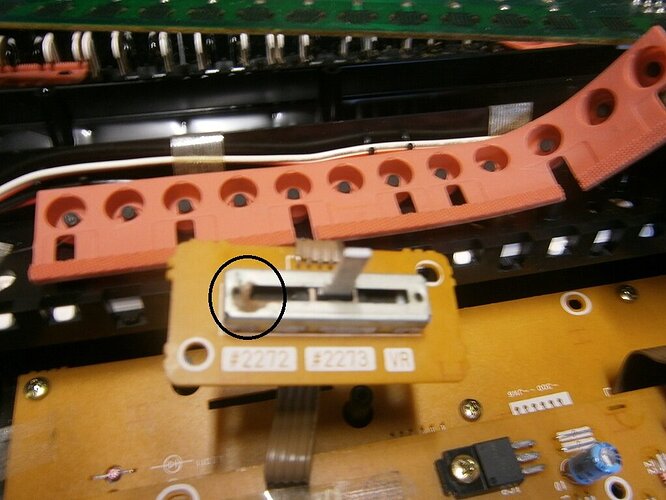

bonjour,
presque cela

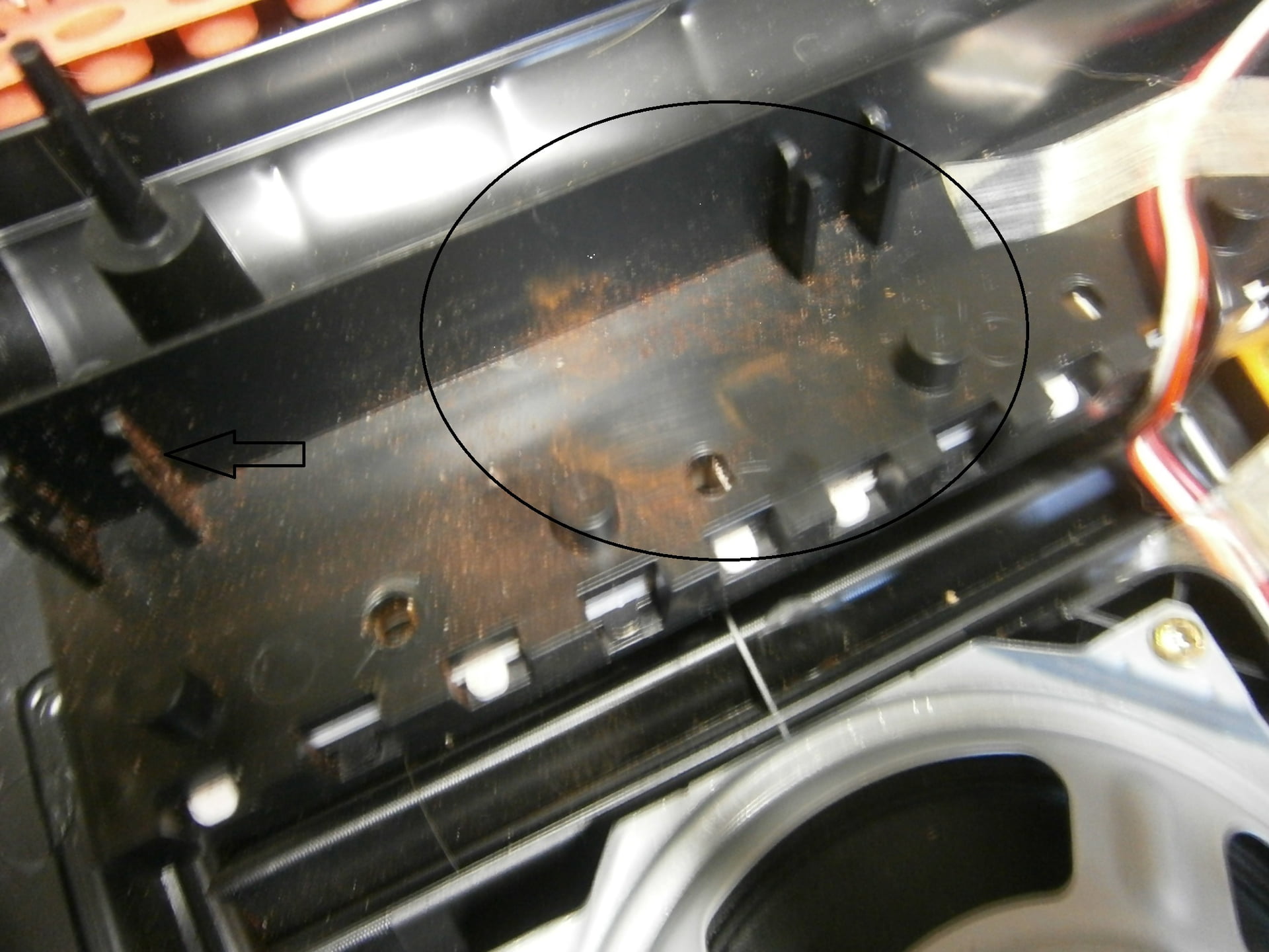

une seule des vis du fond du coffret à rouiller des particules métalliques de cette vis sont tombées sur le dessus du potentiomètre de volume à proximité de celle ci venant sur le curseur et masse
fléche endroit de la vis cercle le dépot marron poudreux de cette vis
dépot sur le potentiomètre

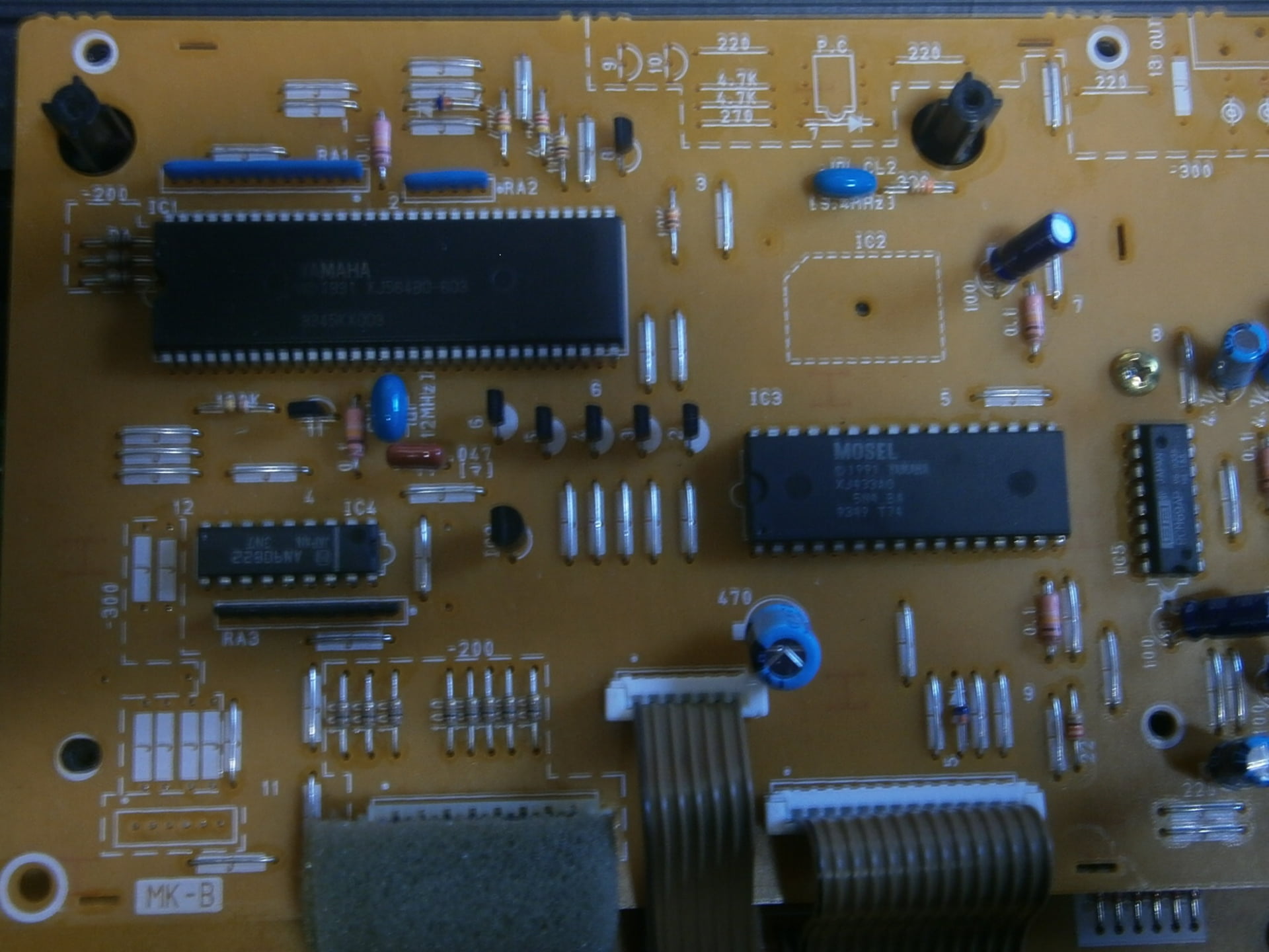

la carte principale avec son processeur Yamaha

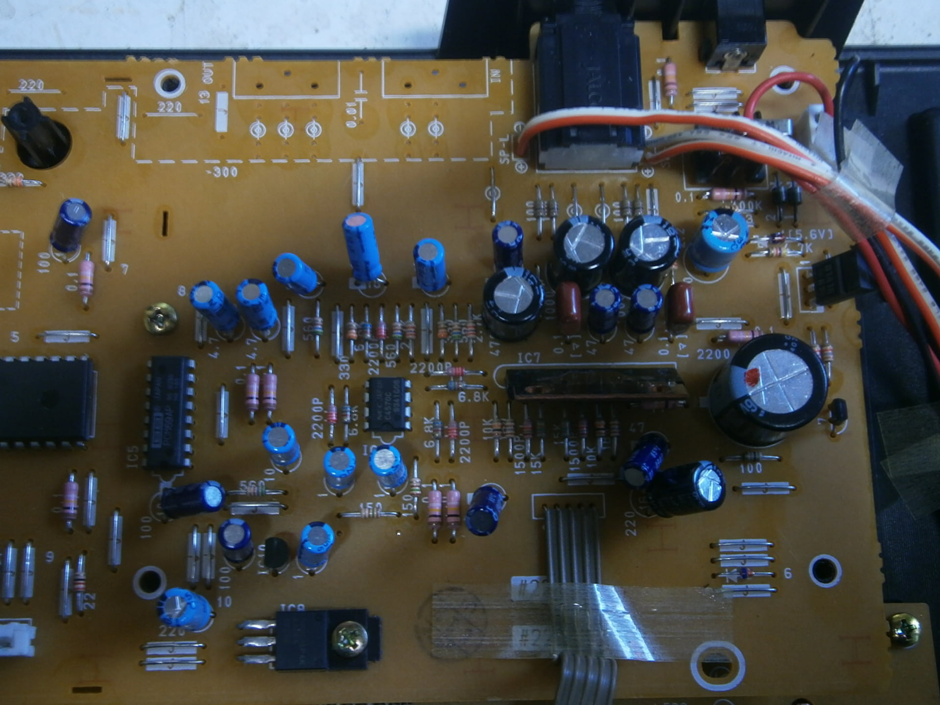

le préampli et la bf finale
le circuit imprimé contact touche
