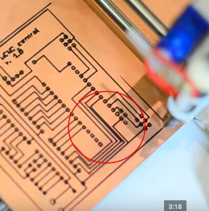

Vu sur youtube une CNC faite maison pour dessiner des PCB directement sur le cuivre.
A première vue, ça ne semble pas très complexe ni très cher à réaliser. Je mets ça dans mes cartons…
https://www.youtube.com/watch?v=oPVc9ixj0iU.
ha, ça a l’air pas mal !!!
-les stylos genre dalo sont le seul procédé avec lequel j’ai pu faire des ci
-ce genre de chose a l’air très peu cher
ceci dit, à 40sec dans la vidéo, on a une mauvaise impression …, non ?
En effet, à 40s il y a comme un problème, mais il y en a un autre plus gênant.
C’est peut-être du à une erreur de G-code ou à un jeu trop important dans le mécanisme.
Quoi qu’il en soit, ça peut être intéressant pour des typons pas trop exigeants.
oui, certes, mais le gros avantage du stylo dalo (à la main ou avec cette cnc)
c’est qu’une retouche est toujours possible après inspection visuelle
donc, je dirai , intéressant , oui

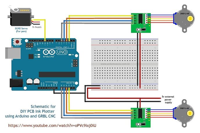

@Sorcerer
C’est tout à fait ça. Pour peu de moyens, c’est une première approche et prise en mains avant de passer à des réalisations plus sérieuses.
Elle est basée sur un design de Dirk Herrendoerfer.
The build is based on the design from Dirk Herrendoerfer (https://www.youtube.com/watch?v=kcXlak7RNV0) and the firmware is based on https://github.com/ruizivo/GRBL-28byj-48-Servo
oui, l’inérêt est à mon avis le coté : tout petit, mini" ; ma première cnc/plotter
mais il n’y a pas d’autre chose que la vidéo ? (une page web avec des photos, des plans …)
j’ai mis de coté « au cas où » une mécanique d’imprimante…
J’ai donné les lien github de Dirk Herrendoerfer, le père du projet.
Il y a entre autre le logiciel de pilotage arduino, le schéma de branchement et les fichiers 3D des pièces à imprimer éventuellement
Ci-dessous, les commentaires de Dirk Herrendoerfer

Edité pour ajout schéma

Sur les liens Github et le schéma que j’ai donnés, il y a tout ce que vous recherchez (pilotage par carte arduino donc via usb)
