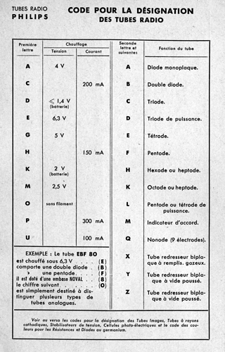

Code de désignation des tubes radio

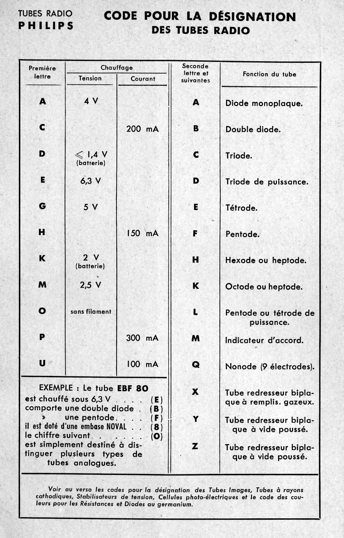

voici un tableau qui peut intéresser certains
Raymond
Merci pour ce tableau qui concerne l’mmatriculation des tubes européens (code pro-electron).
Cependant il y a une erreur en ce qui concerne la lettre Y (2ème lettre), ce n’est pas un redresseur biplaque mais un redresseur monoplaque (exemple UY41).
Pour un tube biplaque c’est Z (exemple EZ80).
Pour le code européen on se retrouve assez facilement , pour les américaines c’est le foutoir exemple 6M6 finale BF, 6M7 pentode HF et tout à l’avenant :confounded:
Il y a aussi une lettre pour coder les tubes à chauffage série 600mA, mais je ne m’en souviens plus ! :wink:
il me semble que la lettre préfixe pour coder les tubes à chauffage 600 mA est le “L”
(tubes exotiques, non fabriqué par philips, parfois rencontré en TV ou hifi américaine ou japonaise des années 1960-70 …ces tubes n’ont eu qu’une très brève existence et ont été peu diffusés, car très rapidement détroné par les transistors , qui étaient alors déjà bien au point, et ont remplacé ces tubes ! )
Il manque aussi la lettre préfixe pour coder les tubes à chauffage indirect 50 mA , en l’occurence le “V”
(exemples VF7, VL1, VCL11, VY2 …tubes typiques des “postes du peuple” allemands VE301 ou DKE38 , utilisé pour la propagande nazi …ces tubes , peu performants et aux filament fragiles par leur finesse, ont été assez vite abandonné en dehors de cet usage et cette époque)

Le code “europeen” ou “pro-electron” est de ce point de vue bien plus instructif …

Mais il faut reconnaître à Philips et Telefunken le mérite d’avoir mis au point un marquage simple et universel au milieu des années 30 qui a été utilisé jusque à la fin de l’utilisation commerciale des tubes ainsi que des tubes cathodiques.
