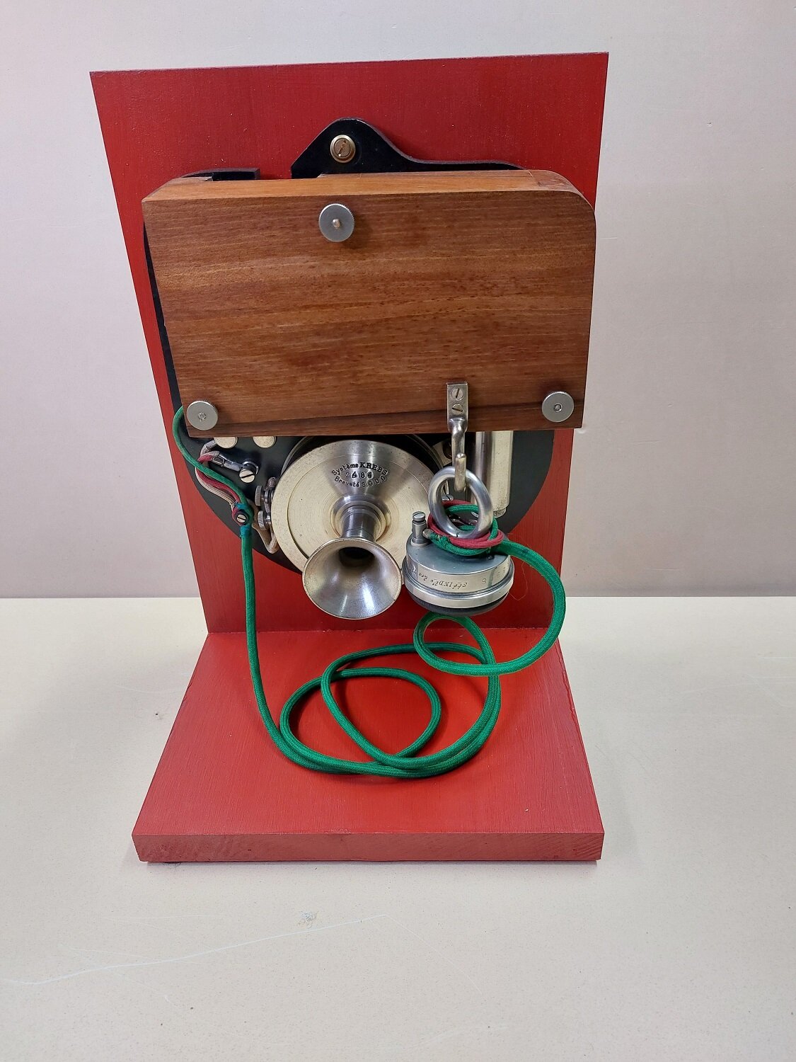

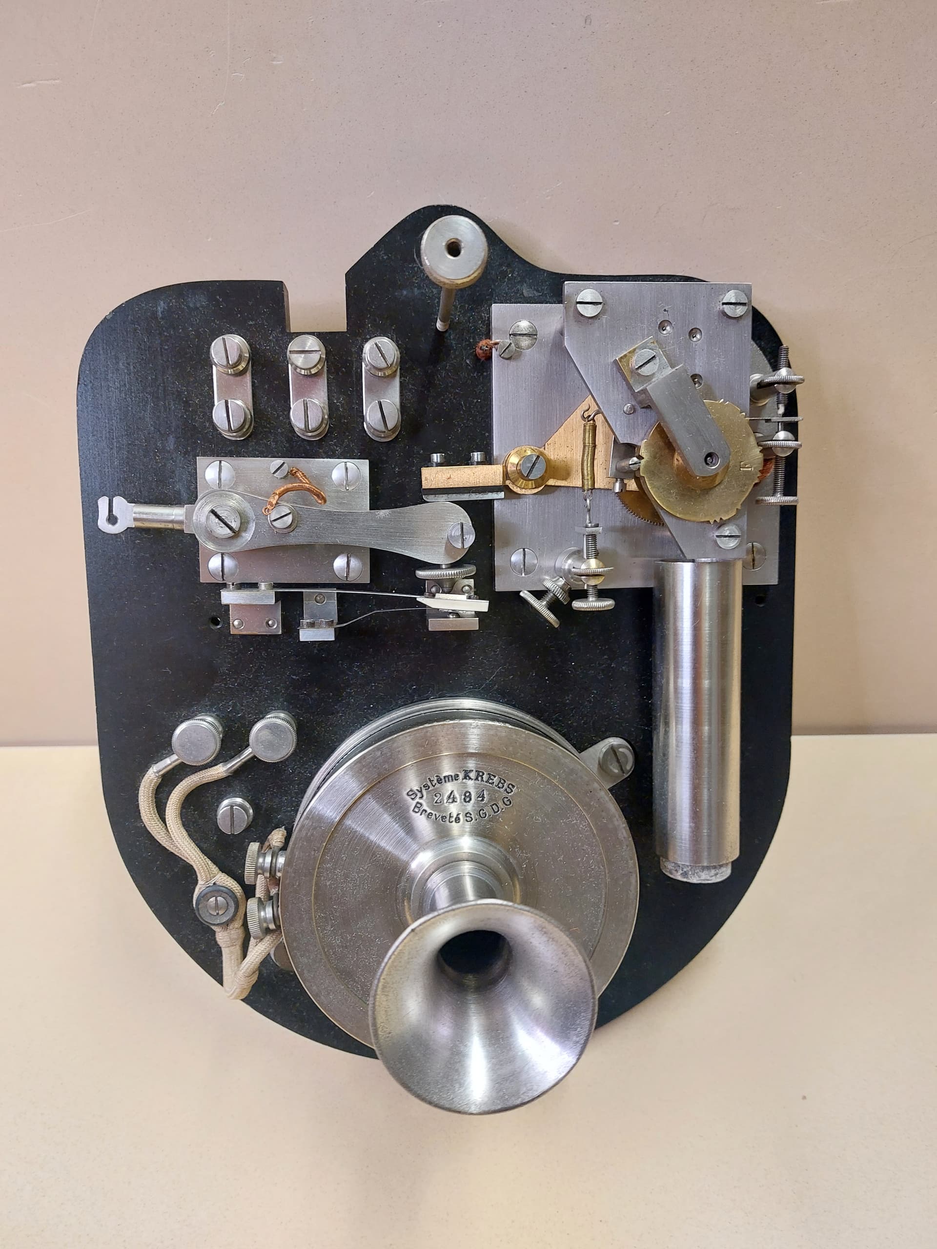

Un collègue pourrait-il m’aider à décoder ce message très court en code MORSE qui est répété, par came, 3 fois.
point point trait point (deux points un trait ,un point)
Merci
FFF ?
Oui merci c’est bien la lettre « F » c’est aussi ce qui est gravée sur la came en laiton

Non , en plus de pratiquement tout le Hurm j’ai acheté à la vente de Reims le rare transmetteur téléphonique télégraphique SIT système KREBS utilisé dans les bornes incendie à PARIS fin 19ème siècle lorsque l’on ouvrait la petite porte de la borne on mettait en route un système d’horlogerie à contre -poids qui en code morse par une came alertait les casernes d’un incendie .la borne possédait aussi un micro qui permettait la « phonie » avec la caserne. Appareil exceptionnel de très grande qualité fin 19ème siècle.

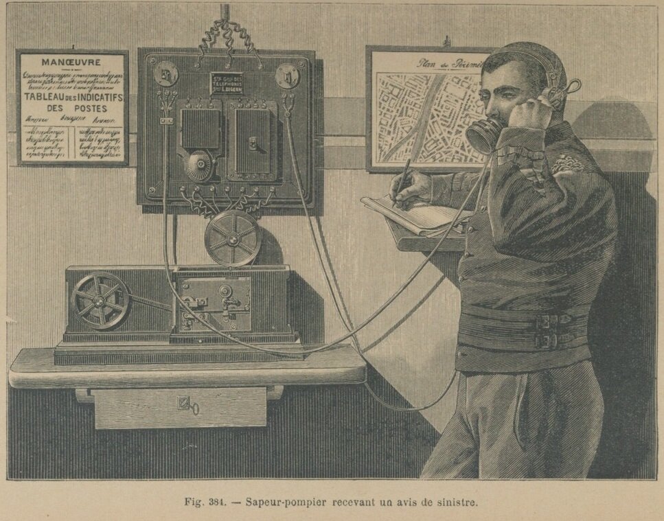

Le fonctionnement et le protocole de communication est très bien expliqué sur l’ouvrage en lien. (intéressant aussi sur d’autres sujets)
La partie Sapeurs Pompiers de la page 479 à 487.

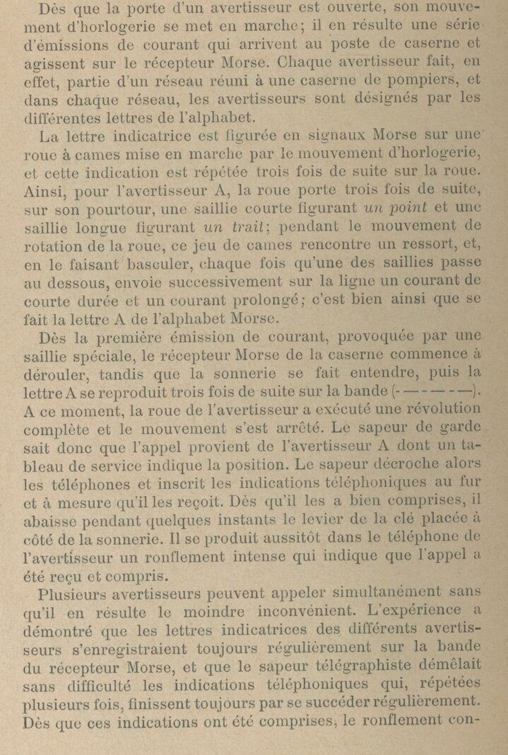

On peut comprendre la signification de la lettre sur la came.
Dans le modèle présenté la lettre F est transmise 3 fois suivant le protocole et correspond à l’emplacement de la borne.

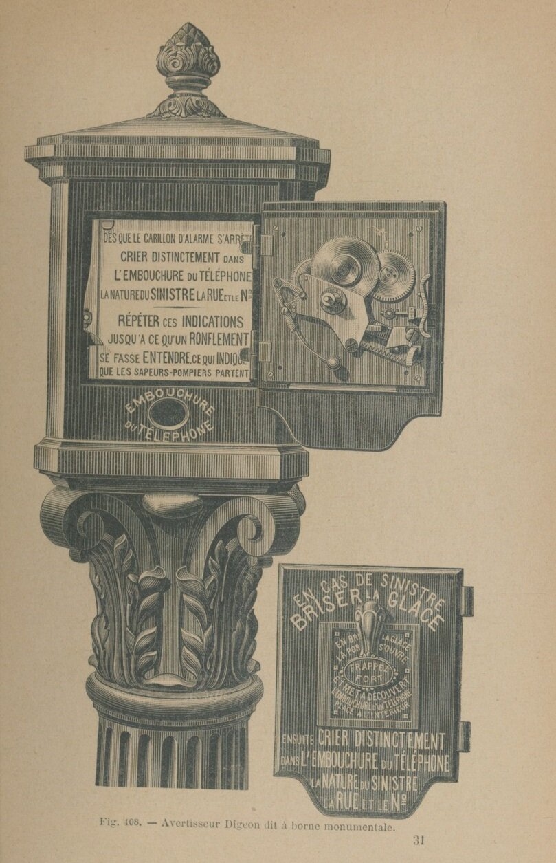

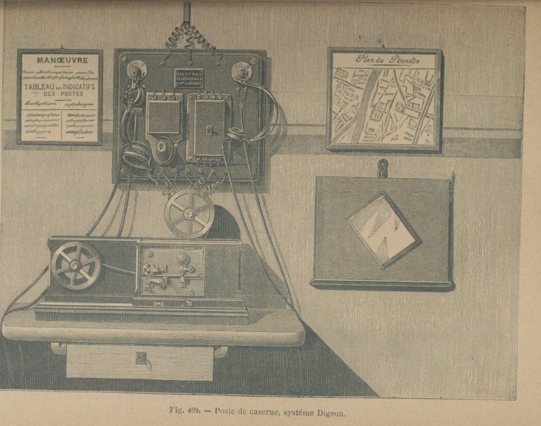

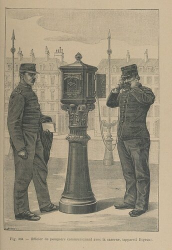

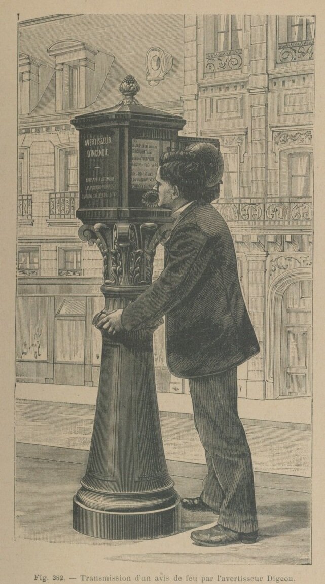

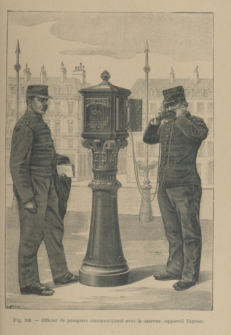

Extraits de l’article BNF
Page 427
Page 421
Page 433

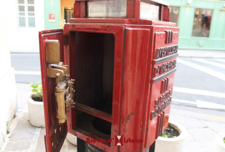

Il y a t-il seulement au moins un exemplaire de connu de ces bornes d’alarme incendie de la fin du 19ème siècle ???
Musée des Pompiers de Paris peut-être ?

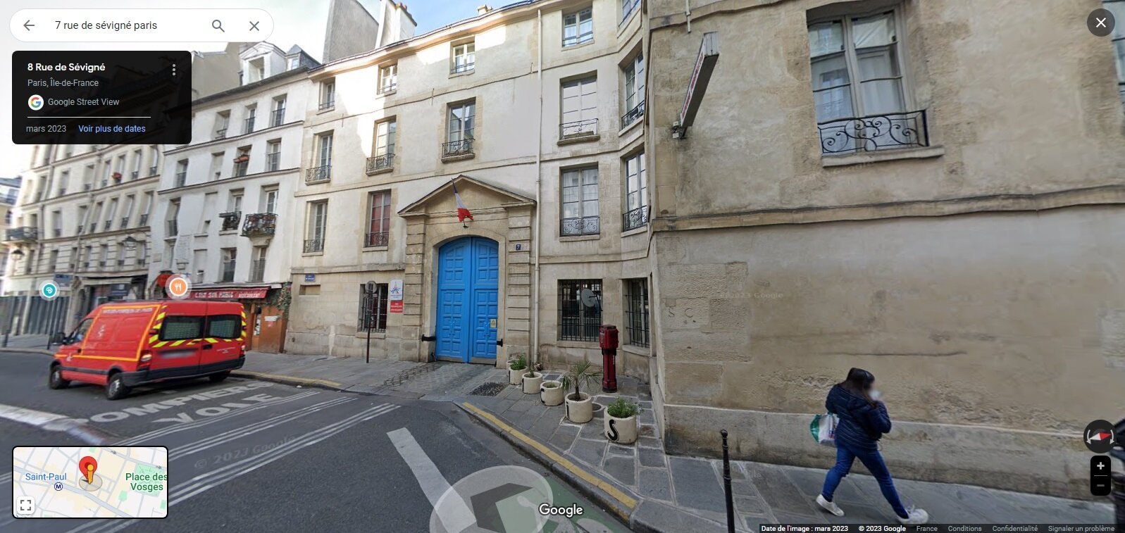

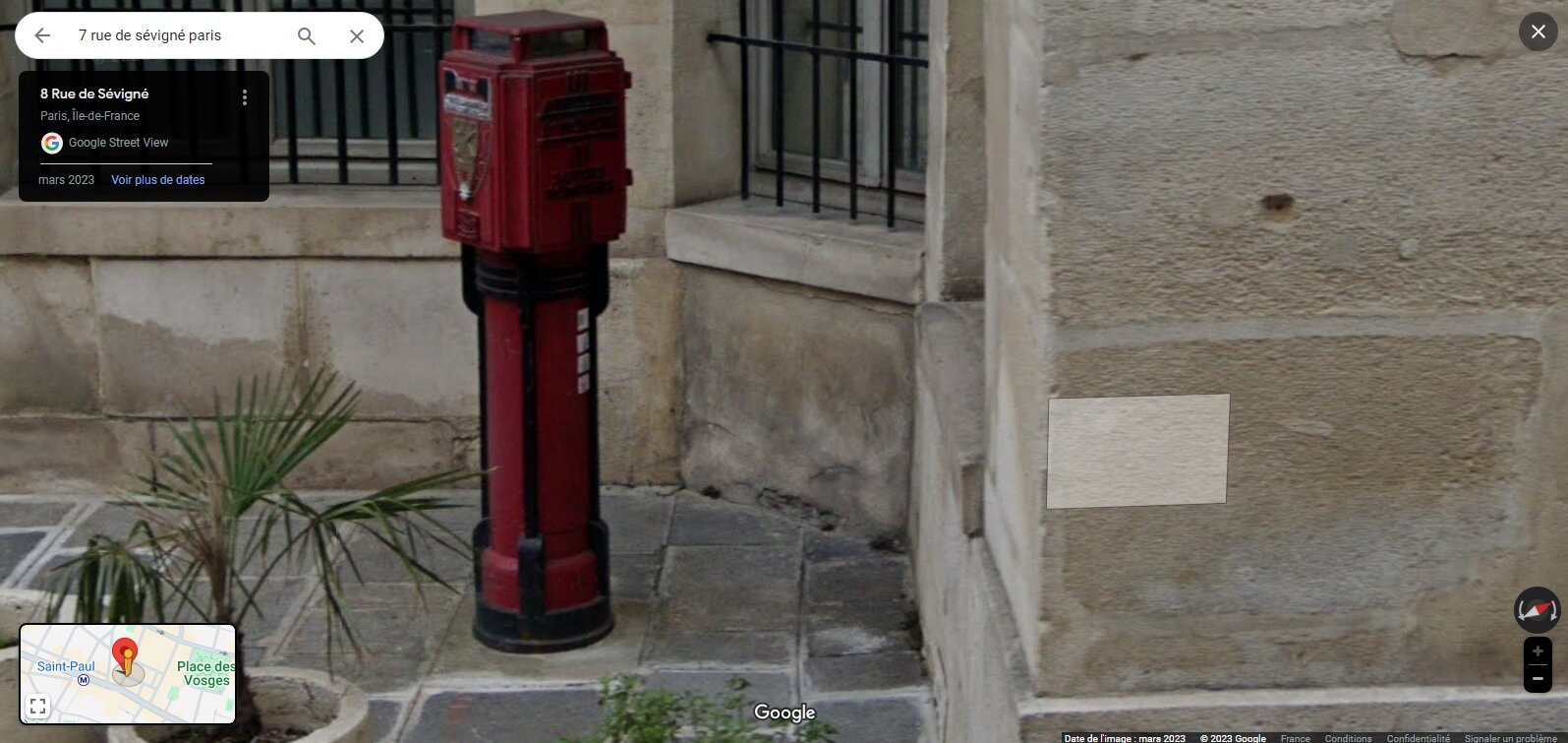

Bonjour Horace,
A Paris, la dernière visible dans une rue se trouve 8 rue Sévigné devant une caserne.
Il y en aurait dans divers musées de pompier.
Il semblerait que l’on puisse avoir accès au mécanisme si j’en juge les images de cette page du net. :thinking:

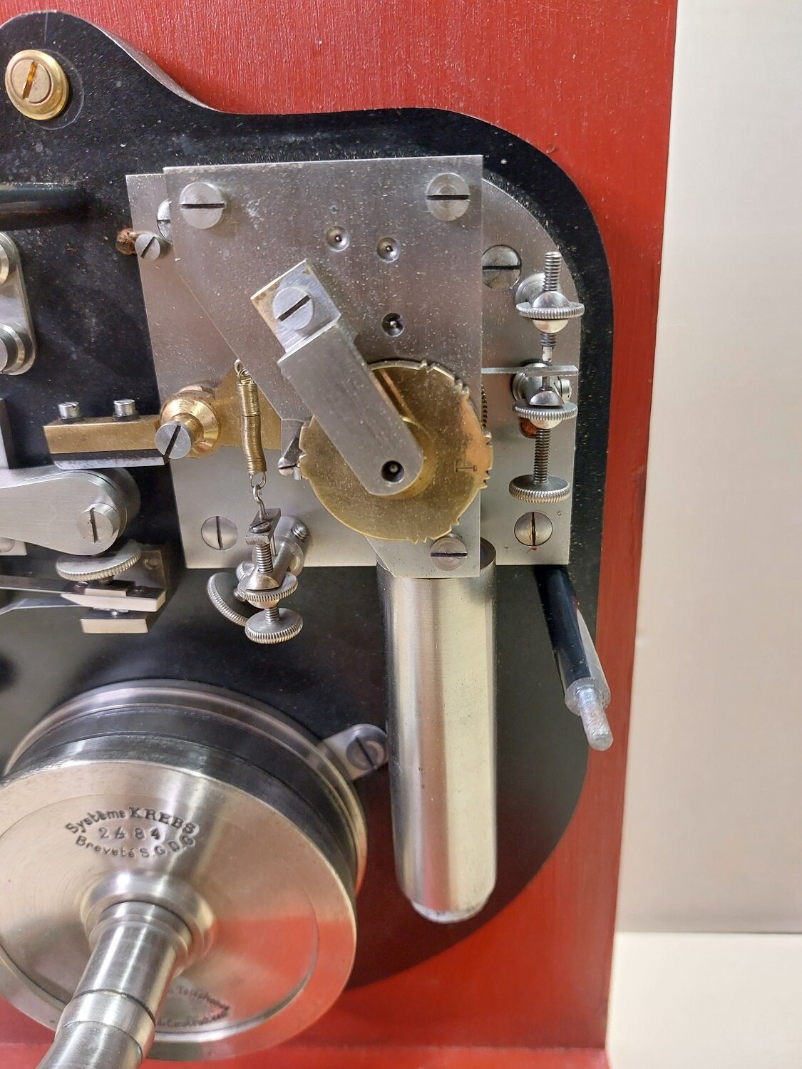

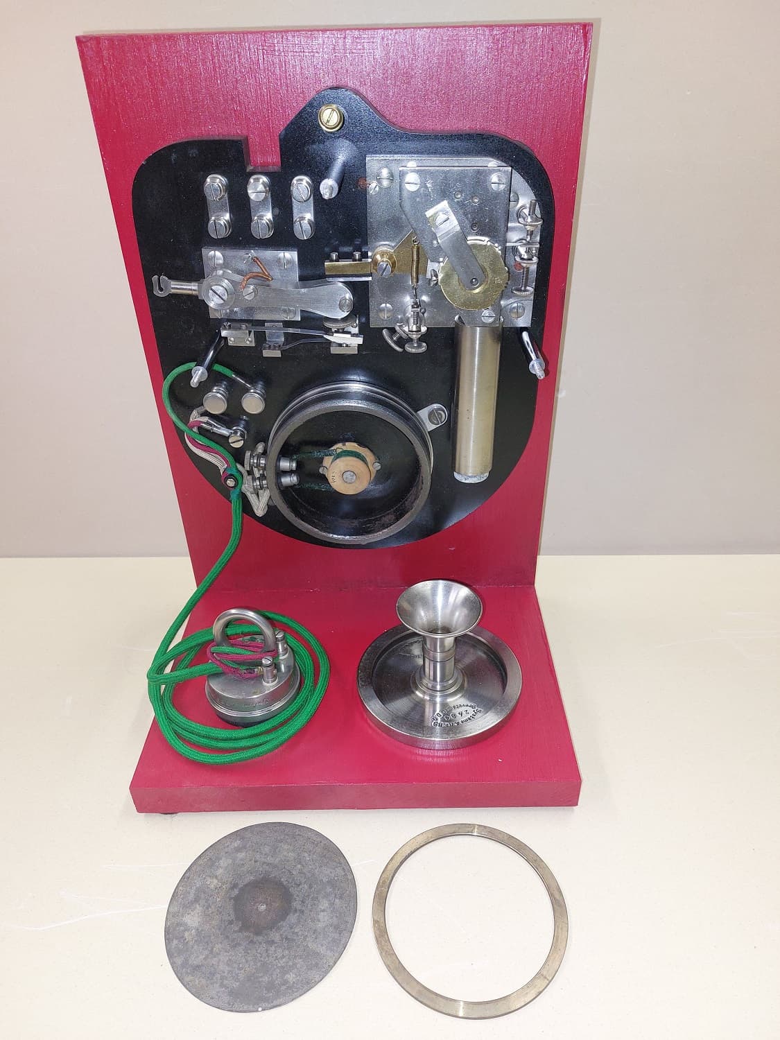

Appareil maintenant complété et restauré…
Le support « rouge » n’est pas d’origine bien évidemment.

" Le Monde illustré, 24 novembre 1888 "
