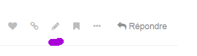

D’abord ne pas s’affoler et prendre le temps de lire !
J’ai posté juste au-dessus de ce message la photo qui montre le bouton « éditer » !!!
Avec un gros trait de crayon de couleur. :wink:
C’est comme tous les forums : pour revenir sur un message, l’éditer, rédiger, et valider (« sauvegarder »)…

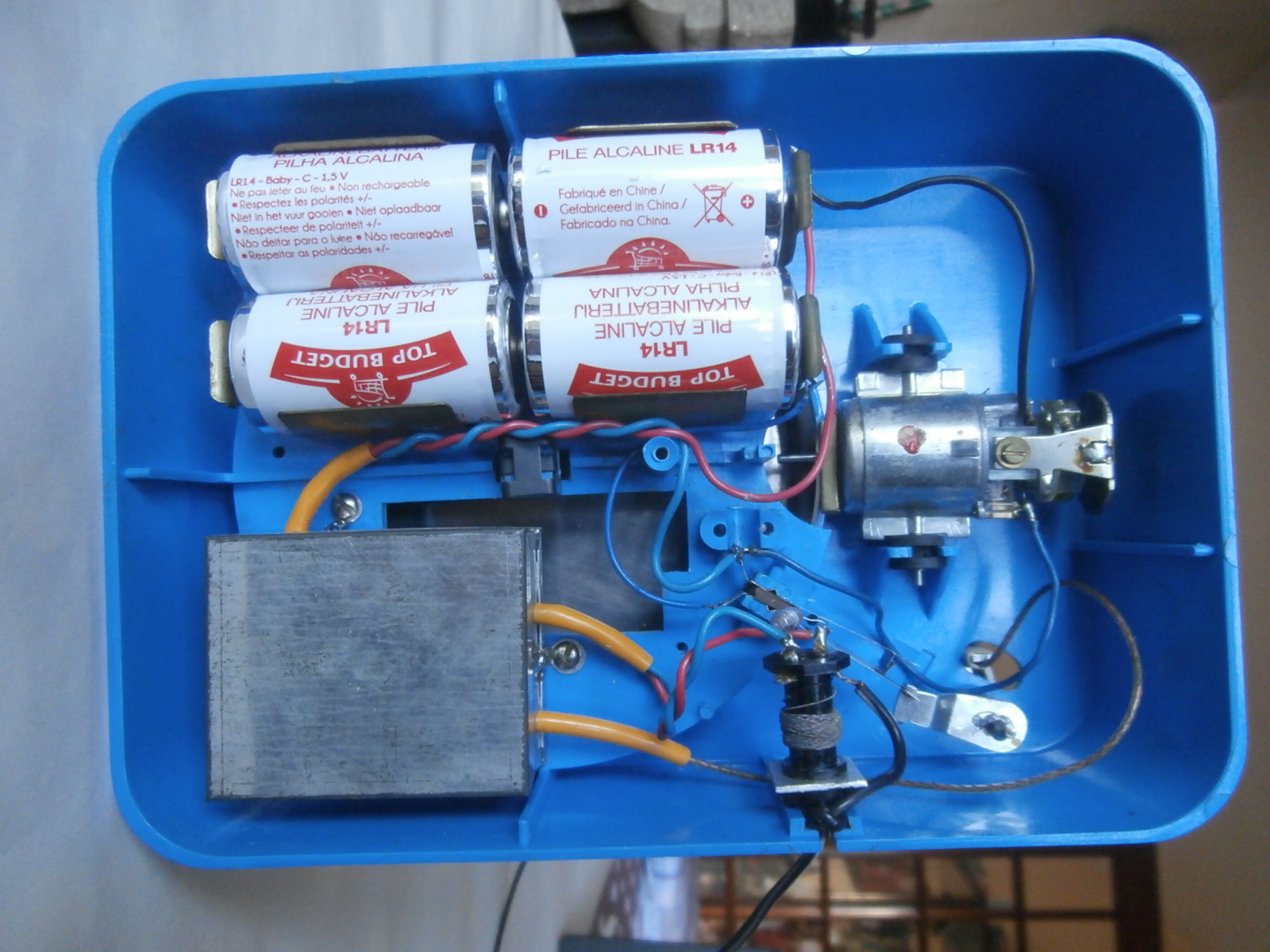

J’ ai donc acquis, il y a quelque temps un petit électrophone 45 tours de la marque COGEREL et sa boîte d’ origine…appareil en kit à monter soi-même.
Comme je le fais habituellement dans ce cas, j’ ai tout d’ abord procédé à un nettoyage en règle de l’ “engin”, puis ressoudé un fil venant du boîtier de piles, réglé le contact A/M actionné par le bras de lecture, puis “dégommé” l’ anneau en caoutchouc faisant le tour du petit plateau (pour l’ entraînement)

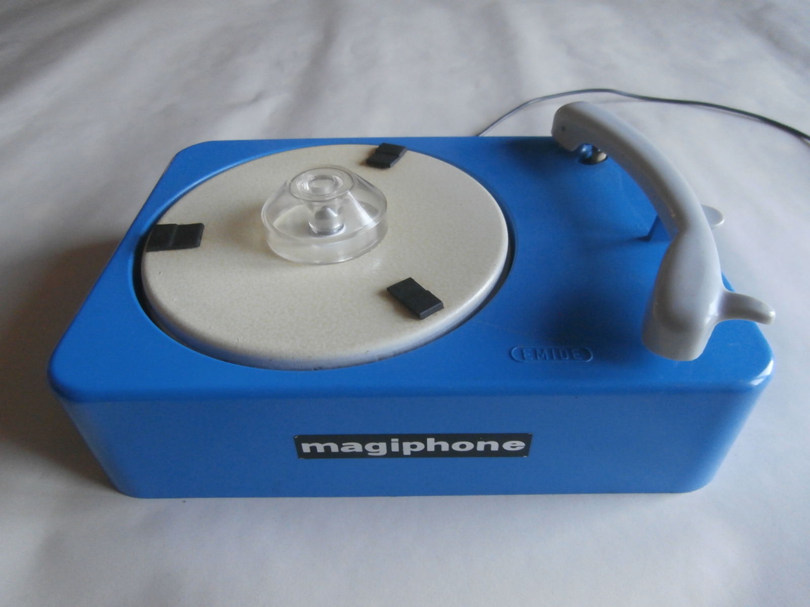

Enfin, après m’ être assuré de la présence du saphir, je mets 4 piles 1,5 v, un disque de Dalida sur le plateau et “Hop”, miracle, ça tourne…mais l’ appareil est dépourvu de haut-parleur !!!
Sous le châssis, à priori rien de compliqué…juste une petite boîte en tôle étamée et scellée dans la-quelle pénètre le fil blindé en provenance de la tête de lecture et en ressortent 2fils (rouge et bleu) et qui vont vers un minuscule circuit LC fixé sur une petite équerre…

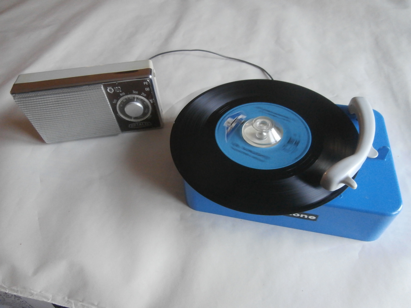

J’ avais déjà vu ça heureusement sur un minuscule tourne-disque de fabrication italienne…pas de doute, il s’ agit d’ un émetteur…! Au hasard, je soude un fil souple de 50 cm sur le fil rouge du circuit LC, et je soustrais de ma collection Optalix un petit TO 102…je mets le tout en route et je parcours les PO de mon petit TO 102 et arrivé sur les 300 m du cadran…Banco…ça maaaaarche !!! J’ entends nettement Dalida, la voix un peu lente et grave me chanter “Il venait d’ avoir 18 ans”…si seulement !!!
Mais, petit problème (et c’ est pour ça que je fais appel à vous) j’ ai parfois des “blancs” sans émission.
Je ne parviens pas à déterminer s’ il s’ agit d’ un faux contact ou si c’ est l’ émetteur qui “décroche” en raison d’ une longueur non adaptée de l’ antenne ou branchée au mauvais endroit…surtout que en tapotant sur le boîtier de l’ appareil, ça refonctionne…!
Quelqu’ un parmi vous a t’ il déjà construit ce Magiphone et possèderait encore la notice de montage ?
Ce n’ est pas un objet de grande classe…simplement une curiosité amusante !
Je vais créer une fiche sur le GL car il n’ y figure pas encore et dans la foulée essayer…je dis bien “essayer” …de vous faire partager les photos de la “chose”

j’ai adoré : les 4 piles alcalines “top budjet” avec le logo en forme de p’tit caddie !
(je suppose qu’elle ne sont pas d’époque !?)

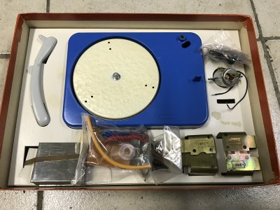

Mais voici quand même la photo du kit complet, non monté.Cogekit%20Magiphone%20-%20Le%20coffretCogekit%20Magiphone%20-%20Le%20coffret%20et%20les%20pi%C3%A8cesCogekit%20Magiphone%20-%20Le%20coffret%20et%20les%20pi%C3%A8ces

je suis rassuré, car de toutes façons à plus d’ 1 m du Magiphone mon transistor ne reçoit plus de signal…
Et puis, je ne voulais le faire refonctionner que par curiosité.
Mais je trouve ce principe intéressant car avec un récepteur à transistors puissant et un bon 45 tours de Vince Taylor on peut réveiller le quartier…!!!
