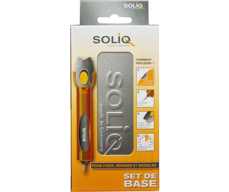

Un ami m’a transmis ceci:
"Je viens d’acheter ça à Leroy Merlin.
Une alternative à la cyanolit ou à l’araldite
youtube.com/watch?v=vr3erWGFrMQ
Ça délivre une sorte de plastique liquide assez épais et qui fait épaisseur si on le souhaites
Pour fixer une cheville qui ne tient plus dans un mur par exemple.
Une fois appliqué on éclaires entre 3 et 8 secondes avec la loupiote LED fournie (ce sont des UV lumière noire
Qui détectent les faux billets aussi. )
Qui polymérise et durcit les composants….et le tour est joué.
Dur comme de l’acier, adhère partout, ça se ponce , se perce etc…génial.
Un peu plus cher que la cyano mais plus costaud et modélisable en épaisseur. Plus le support est rugueux plus ça tient.
Mieux vaut appliquer à l’ombre qu’en plein soleil sinon ça durcit tout de suite ! ce sont les UV la clé du système !
Ca répare tasses, lunettes, bidules fragiles et quand même plus précis à poser que la cyano qui file partout.
ideal pour réparer un manque dans un bouton, un cadran, un enjoliveur!
étonnant!"

Mouais…beaucoup de pub dans les magasins :unamused:
efficacité = ça dépend…pas sur certains matériaux (plastiques) ça durcit = mais ça n’accroche pas longtemps…
:frowning:
Et puis remarque = il faut que la pile de la loupiotte UV soit trés bonne sinon ça durcit pas bien
Surprenant au début mais un peu déçu aux usages
et c’est pas donné !
Je préfère Araldite à 2 composants.Classique fiable et moins cher. Ou la cyano…

Sur le site de Soliq, on évite soigneusement de donner les caractéristiques de cette colle.
soliq-france.fr/
A savoir ce que ça colle et ce que ça ne colle pas.
Pour les miracles c’est à Lourdes qu’il faut aller et c’est pas tous les jours !
C’est peut être le même truc qu’utilise Olivier de Carglass pour nous en mettre plein la tête ?

Quand il y a une pub "tapageuse " je pense qu’il faut la payer…
Concernant son usage = beaucoup de collages semblent bien tenir au début …mais pas sur la durée, (expérience perso )

je tiens à préciser que ce n’est pas moi qui ai acheté cette colle mais un ami qui a fait quelques essais avec:
d’apres lui:
sur des surfaces non lisses l’adhérence est parfaite!
pour le « durcissement » il utilise une lampe uv (detecteur de faux billets) plus puissante que la LED fournie:
le point faible est là visiblement!
Pas encore testé sur la durée.
Pour ma part mettre 30€ dans un tube de colle: c’est HORS DE PRIX!
alors que je trouve de la colle a 2 composants à 5€ le tube!
pour ma part j’avais repéré cette résine dans un « Mr Bricolage » situé dans un bled de Seine et Marne,c’était un « kit » assez complet à 20€ incluant une LED à UV,dans une boite,avec des feuilles de tissus genre toile de verre etc…, et pas seulement un tube de produit en blister comme présenté plus haut.
L’intérêt,semblait être de pouvoir reconstituer une partie manquante ou cassée d’un objet ,ce qui semble difficile avec l’Araldite standard (trop fluide pour cela),même avec l’Araldite à prise trés rapide,elle coule trop vite,il faut quasiment un moule pour l’utiliser .Je voulais tester ce produit,mais à l’époque (il y a un an environ),je ne l’ai plus retrouvé ailleurs (surtout à moins de 20€,et en kit complet,20€ ce n’est pas donné,mais cela dépend de ce que l’on peut sauver par ce moyen! :smiley: )
Donc le débat reste ouvert,utiliser le bon produit, au cas par cas.
De plus il y a une variété incroyable de « Cyanos »,elles ne sont pas équivalentes entres elles!!.
Il faut se renseigner avant sur ce que l’on veut coller,les cyanos bon marché (dont on ne sait pas ce qu’elles contiennent,fabriquées à bas coût en Chine),en donnent pour leur argent,et seulement pour leur argent,les cyanos professionnelles (Loctite;REparex et autres) ,en donnent aussi pour leur argent,donc ne pas tout mélanger de grâce! :mrgreen:
J’ai un peu de vécu sur le sujet (des collages loupés avec des « cyanos » de bazar),malheureusement pour moi :mrgreen:
D’autres personnes sur ce forum connaissent sûrement aussi ces « cyanos » pros,adaptées pour des usages,et des matériaux bien précis; sur le net on doit trouver des infos pertinentes sur leur usage,tout dépend de la valeur de l’objet à réparer,de sa matière,et aussi du degré de résistance que l’on veut obtenir en final.
Dans certains cas les « cyanos » de bazar peuvent être suffisantes,dans d’autres cas elles mènent à la catastrophe.

J’ai aussi acheté le kit Soliq colle U.V chez L.M :cry:
Bof…collage qui ne tiens pas sur les plastiques « certes en fonction des types de plastiques Polyester, Polypropylène, PVC, … » la tenue des colle y compris les cyanoacrylates et bi-composant nous donne du fil à retordre… Surtout que les matière plastique sont recouvert d’un agent de démoulage « anti-adhérent » qui ne facilite pas les choses.
N’oublions pas non plus que les professionnelles utilises des produits qui ne sont pas commercialisés dans les enseignes grand publique.

Je me suis laissé abuser par cette colle « miracle », le seul miracle est dans la fonte rapide du porte monnaie, pour le reste, tout ce que j’ai collé avec ce bazar j’ai du le recoller avec un produit plus sérieux.

Pour recauser de cette Soliq = dernier essai ( vu le prix investi on ne jette pas = on utilise jusqu’à la dernière goutte ! :frowning: )
= pile lithium changée pour UV = 3,5 V pas moins = ça durcit en 3 secondes ! mais ça n’accrochera pas forcément !
même après léger ponçage des surfaces avant collage…
Donc c’est trés bien pour boucher des trous,genre pâte à modeler /ponçer ! Guère plus !
