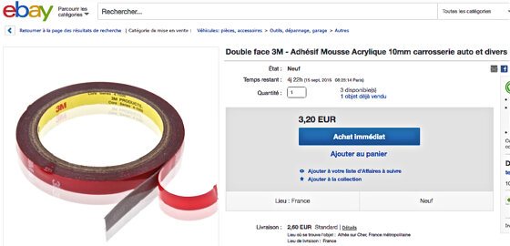

concernant l’adhésif mousse double face = trés « adhésif » et fin largeur 1 cm…
celui que j’utilise =
http://www.ebay.fr/itm/Double-face-3M-Adhesif-Mousse-Acrylique-10mm-carrosserie-auto-et-divers-NEUF-/172330754080?hash=item281fb6a020
il y a d’autres vendeurs sur EBay ! comparer les prix
dans tous les cas ça vient d’Asie
