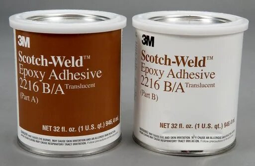

On utilisait du RTV (silicone) pour enrobage mais pour immobiliser, c’était la 2216 rigide!
C’est de la colle époxy un peu comme celle de karouf… Non ? :thinking:

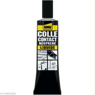

Pour cela moi j’utilise de la colle de contact neoprene Pattex ou UHU :
colle-uhu-neoprene-liquide-46-ml-s

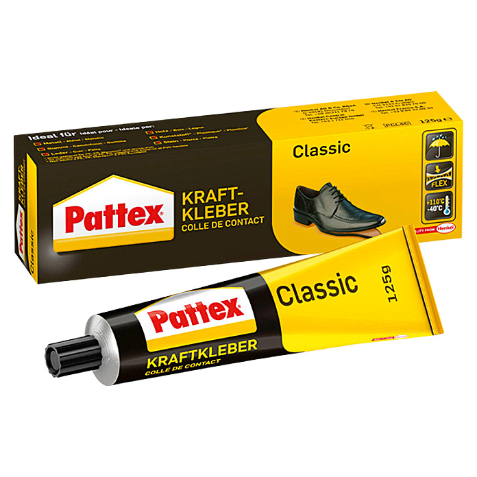

J’utilise aussi la Kontaktkleber Pattex !
et (ou)

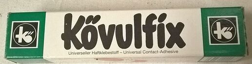

la Colle Kovulfix :
