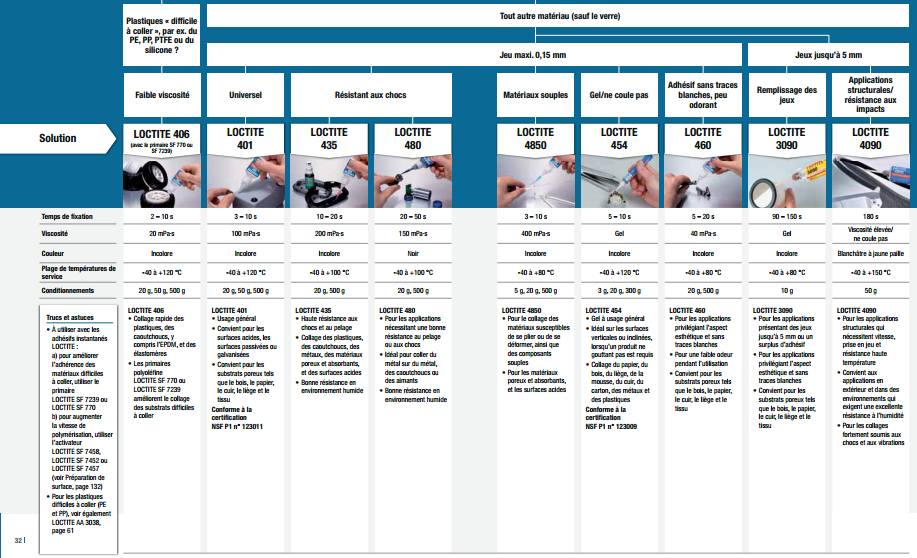

Bah,
Les colles c’est pas se qui manque : Colles.jpg on en trouve des rayons entiers dans les supermarchés.
Elles ont en commun un prix très élevé qui est justifié par leur spécificité.
Pour ne pas se ruiner il faut savoir se limiter : Cyanolite, Néoprène, Araldite…
Il y a aussi le ruban mousse adhésif qui va pas trop mal.
