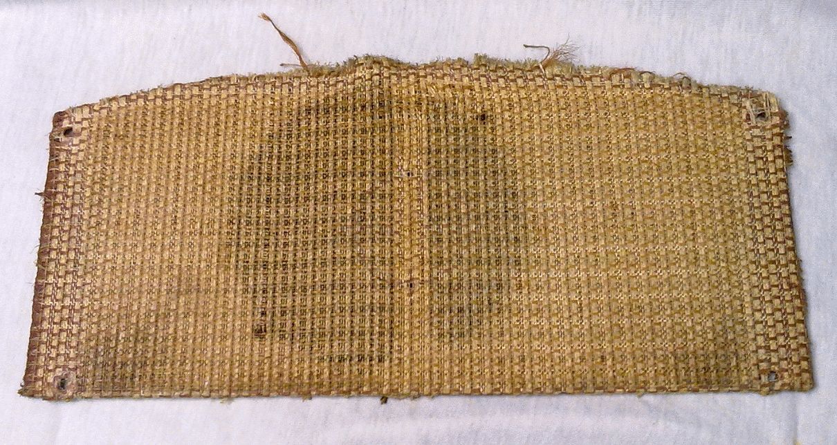

Avant

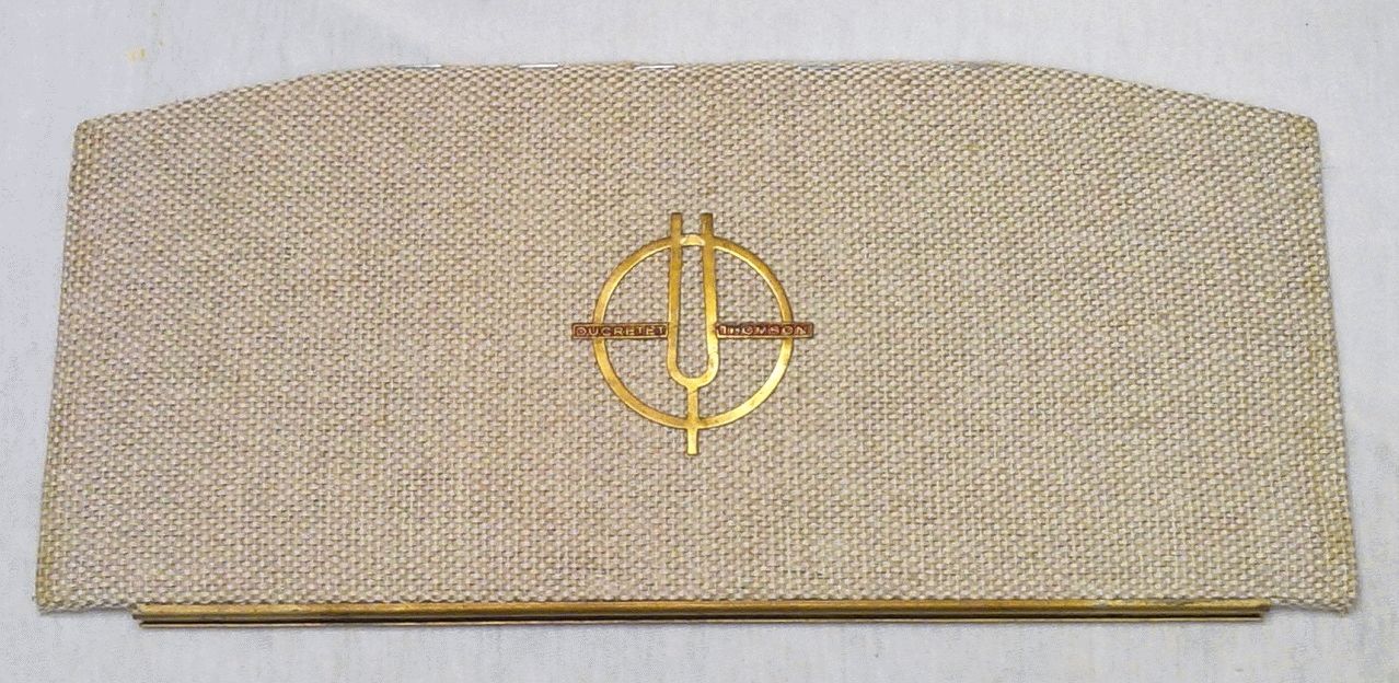

Après
  • Le tissus est collé sur toute la surface !

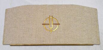

Merci a vous pour vos retours, je viens de retrouver chez moi une colle aérosol de marque BUSCH (article de modélisme ferroviaire) qui est compatible avec le bois et le tissus. Je vais faire un test et vous informerai du résultat.
Bonne journée à vous tous
pareil pour moi!!

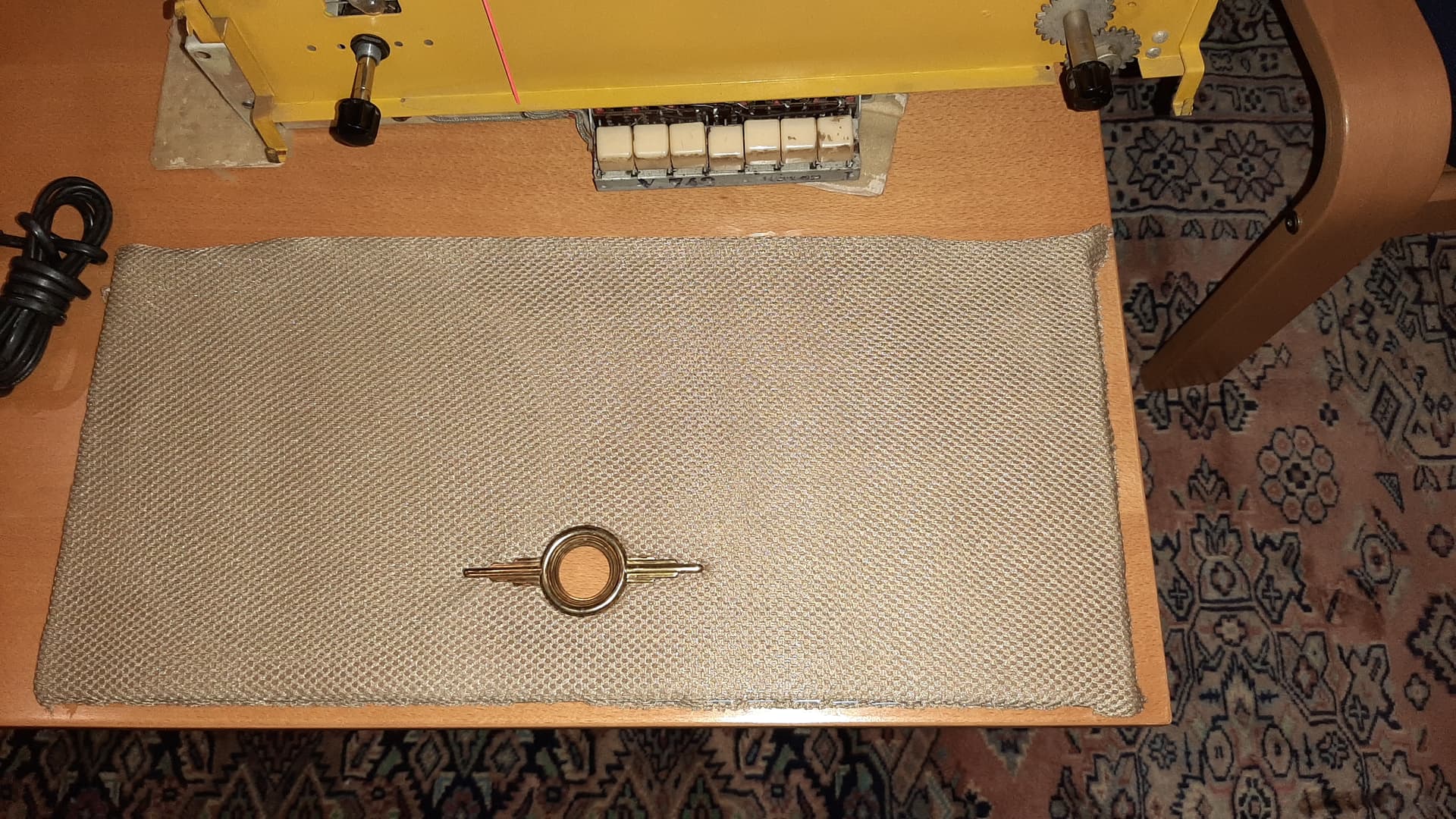

Bonsoir à tous, je vous présente le résultat obtenu. Je n’osais pas utiliser de colle blanche car mon tissus est synthétique.
Je reste à votre écoute pour toutes critiques ou subjections.
A+
Hé bé, c’ est nickel
:clap:
Merci :grinning:
