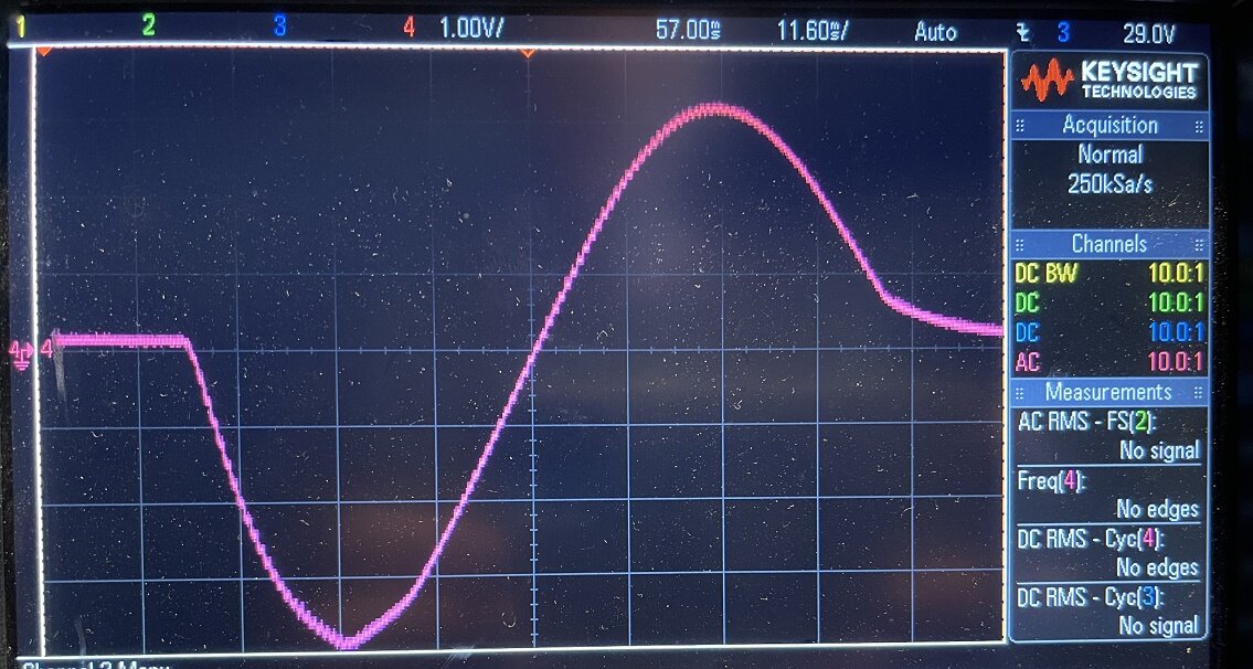

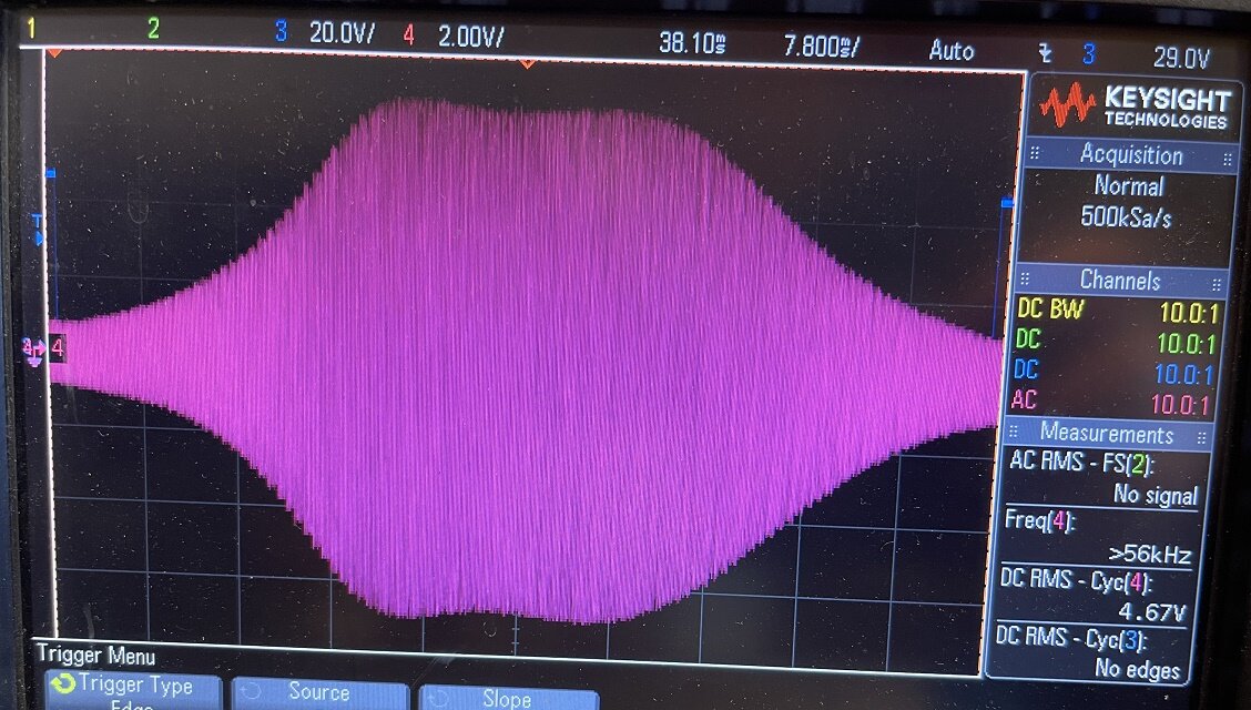

Cette fois j’injecte du 10.4 / 11.0MHz sur la grille de la 2nde triode (déconnectée du reste), celle dont la plaque est chargée par le premier transfo FI FM. La sonde est en sortie discri. J’obtiens:
Donc la FI telle que trouvée est centrée en 10.5MHz. Ce qui interpelle et que je trouve bizarre est que la droite de conversion n’est pas si mal…
Une FI 10.5 MHz est possible, ou je règle tout à 10.7?
L’ampli FI a été recentré sur 10.7MHz et les courbes sont maintenant:
Bon… le jour où la tête FM se déride, on doit pouvoir écouter de la zique…
J’ai quand même dû réparer un FI, le tube s’est décollé du support à force de tourner le noyau…

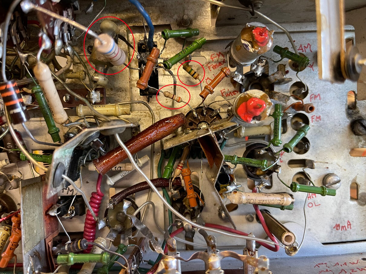

Bonjour HL,
Le B4X72A a le même schéma de tête FM que le BX543A, Les commutations sont plus faciles « à lire ». Amusant, l’njection du 10.7Mz sortant du bloc FM va sur la grille de la triode ECH81 en lieu des bobines OL AM… Comme je l’ai simulé pour régler la FI FM :laughing: Ça fait plaisir.
Finalement, pas eu besoin de sortir le schéma… La ECC85 a été remplacé par une ECC189 et les points de fonctionnement de chaque triode ont été vérifiés, pour l’ampli apériodique antenne (le schéma approchant de Henri Louis dit 9mA et j’ai 11mA), la partie oscillateur consomme 5mA… Dans les 2 cas on est loin des 1.5W de puissance maxi plaque.

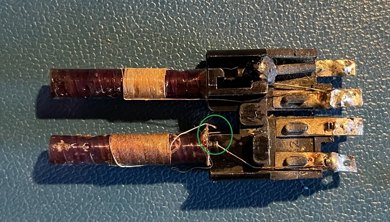

Ce qui m’a mis la puce à l’oreille est qu’il y avait plusieurs queues de composants coupés sur le support de l’OL FM… donc quelqu’un a trifouillé et cet OL de la FM refusait de démarrer. Impossible de savoir ce qu’il y avait d’origine pour une ECC85… Et impossible d’obtenir l’oscillation!
La résistance générale sur la HT est passée de 10k à 6k8, sur le schéma de HL il y a une résistance entre la bobine du FI et la plaque de la triode, inexistante sur le châssis, j’ai mis 390Omega (le critère de sélection a été qu’elle était de la bonne longueur :rofl:) Elle contribue à l’impédance complexe du FI pour renvoyer le signal dans la réaction. Comme la cathode est à la masse, la polarisation est avec la Rg, choisie à taton progressif, avec 10M la radio fonctionnait mais les extrêmes 88 et 106MHz étaient faibles, idem avec Rg 4,7M. En mettant 1M, la conso a bougé à peine, et les extrêmes sont bien reçues.
Le poste est réétalonné sur 88 - 108 MHz sans difficulté, les selfs et condos cloche le permettent. Du vernis à ongles les bloquent.
La conso totale en mode FM est 73mA, je trouve que c’est beaucoup. Le transfo chauffe, même s’il est « gros ». J’ai changé un condo papier qui pouvait contribuer, j’ai mis un coup de pince sur le condo du filtrage des aigus sur la plaque de la EL84, aucune incidence sur le son. J’ai fait quelques tests sur la Rcathode de la EL84, elle reste à 205Omega, une carbone qui a dérivé. Cela donne 7W plaque, donc rien à espérer ici… Par acquit de conscience, j’ai vérifié les condos HT qui sont OK.
Bilan, la réception FM en milieu de gamme est très bonne, les extrêmes moins, elle est peu sélective (normal avec le design), le son est agréable. En OC, elle reçoit une t’ipoté de stations, en GO on écoute Alger, en PO quelques trucs… Mission accomplie.

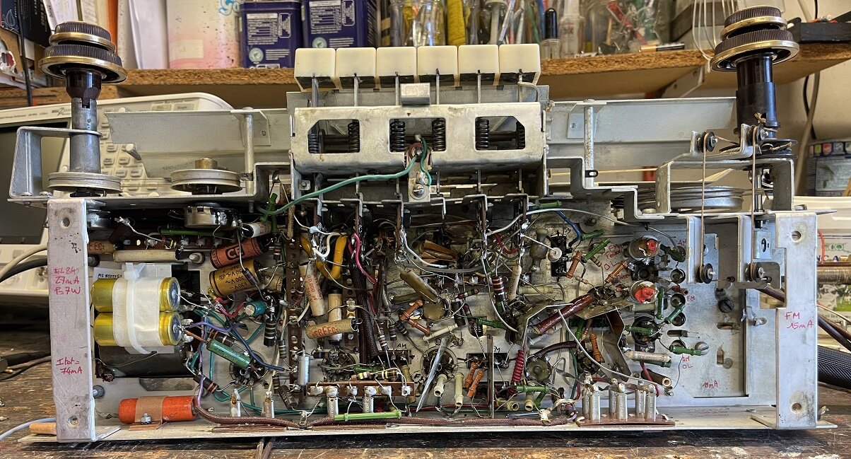

Emballé, c’est pesé.
C’est un bordel ce câblage…

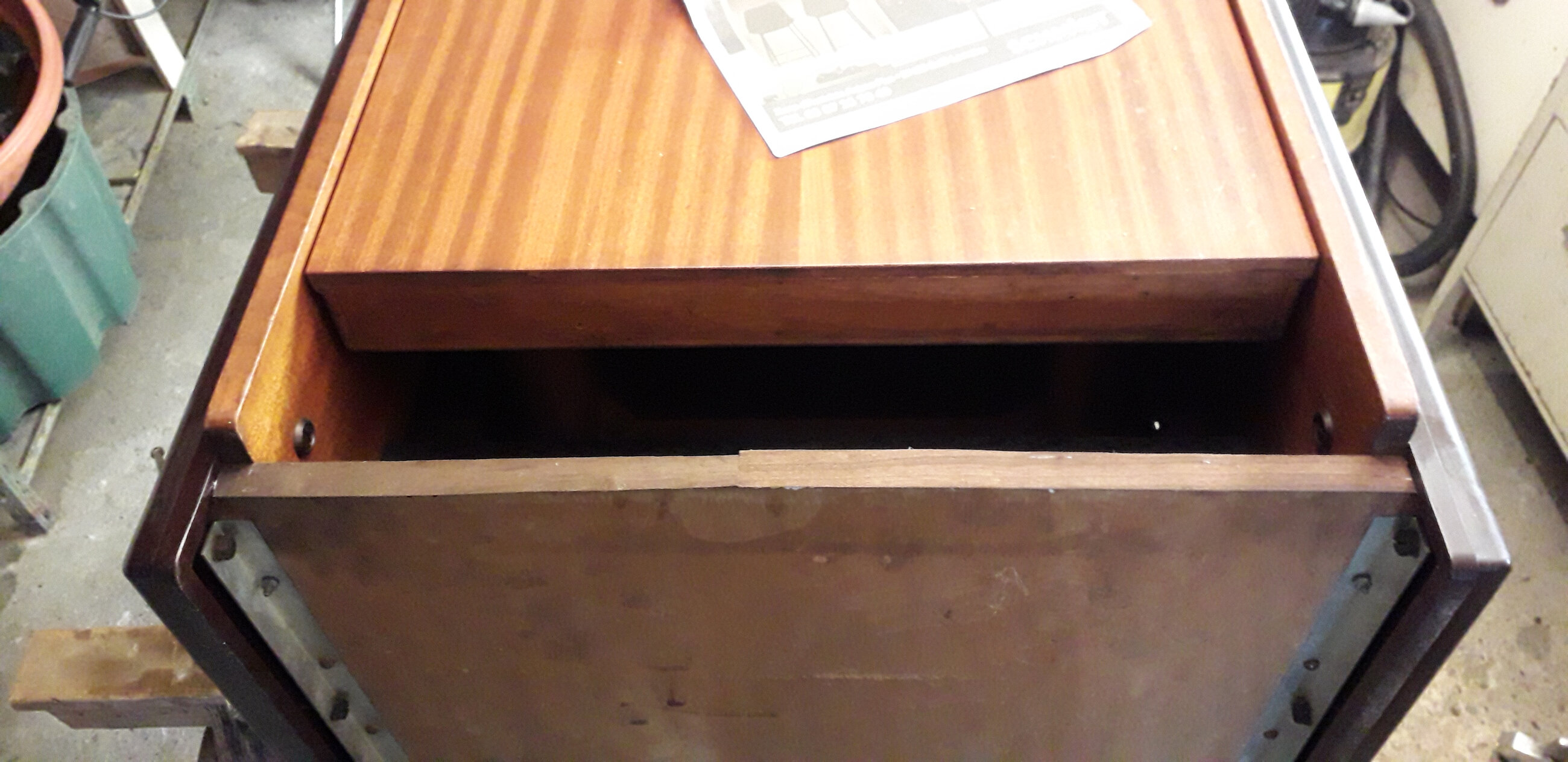

a moi maintenant de le remettre dans son meuble dès que celui-ci sera terminé et apte a le recevoir
le meuble s’embellit doucement mais surement

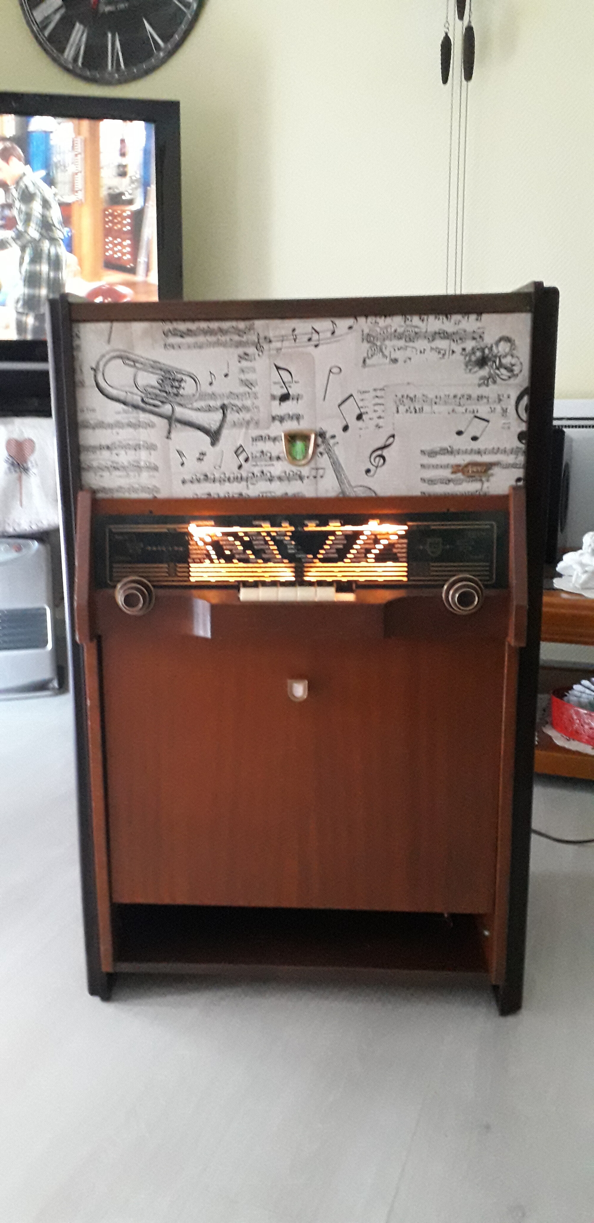

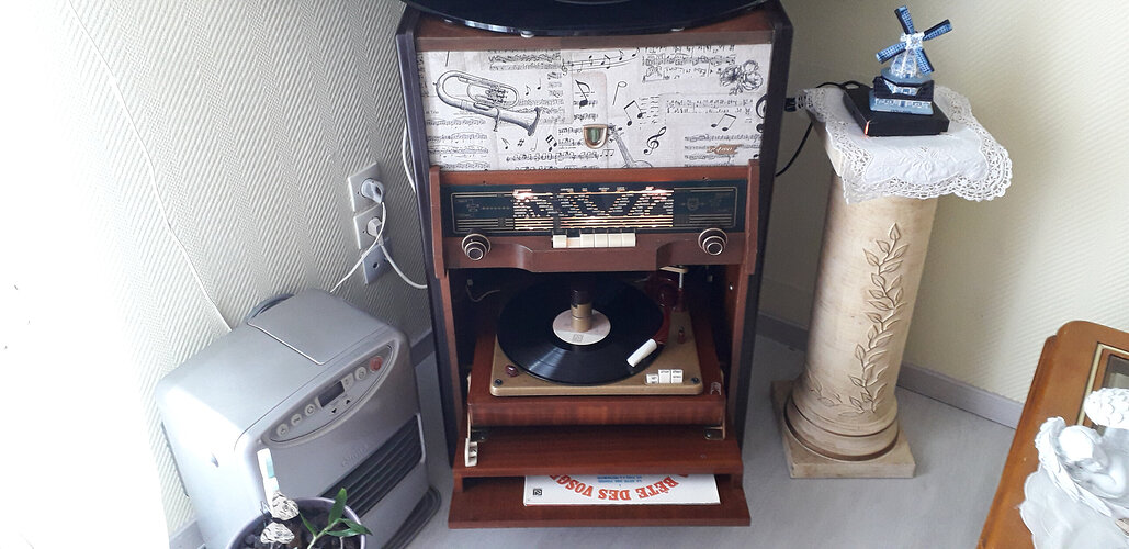

Et voila grace au coup de main de @thermoionic sans qui la FM n’aurait jamais fonctionnée le voila terminé

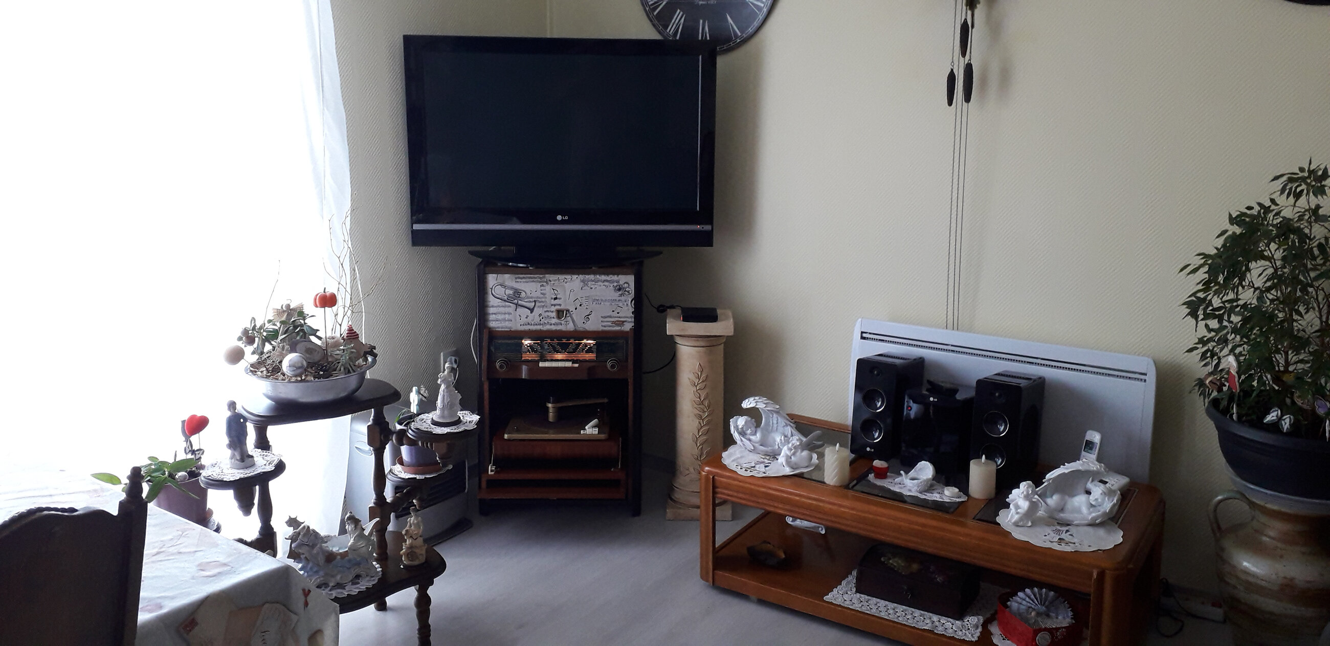

on aime ou on n’aime pas mais moi j’adore et en voila un de plus dans la collection et celui ci fonctionnera souvent je l’ai mis au salon la platine disque est fonctionnelle et je reçois la FM haut et fort donc tout va bien
A+

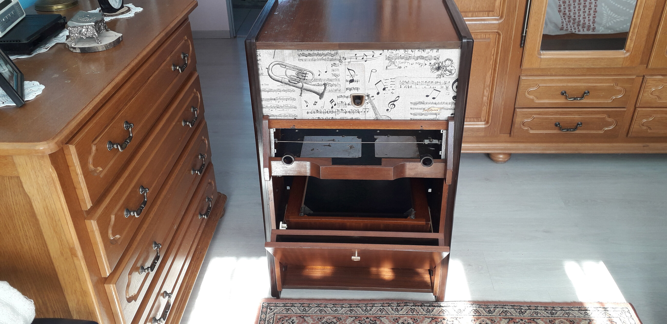

Bonjour Brida,
et voila un nouveau meuble TV trois en un (support, radio, disque).
Ce châssis n’a pas révélé son secret, comment le faire marcher avec une ECC85, mais une ECC189 en adaptant la HT et R cathode, il parle…
