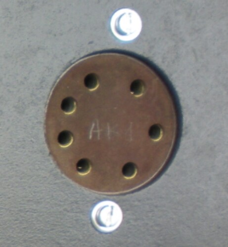

Combinaison métrix U61
Du coup, quelle est la bonne :
2 3 5 5 6 - 4 8 5 2 ou 2 2 8 5 4 - 6 3 5 5 ?
Tout dépend du câblage effectué sur le support octal.
Fais le câblage donné en dernier.
OK, je vais faire l’adaptateur.
Merci à vous 2.
Cette version de la E463 est très peu courante et ne nécessite aucun adaptateur, le socle à 5 douilles européen est normalement présent sur le Metrix 310.
A t-il existé un camembert avec ce support? (6broches) ou 7 broches.
Bonjour, pour le U61, je ne sais pas.
J’ai cherché si on pouvait trouver un support 7 broches femelle, pas trouvé, sauf une photo sur un montage fait maison.
