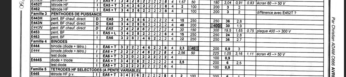

ESSAYEZ CECI
A4-FF Castilla pent. C7 8 9k 1 6 7 5 9f 9 9 9 9 9 9 9 I 4 1,35 22 250 3,2 250 36 2,7 E463
AK1 Philips octo. C7 8 9k 1 4 9 5 9 9 7* 9 9 9 9 9 I 4 0,65 1,5 100 2 70 250 NM046 1934 octo. AK1

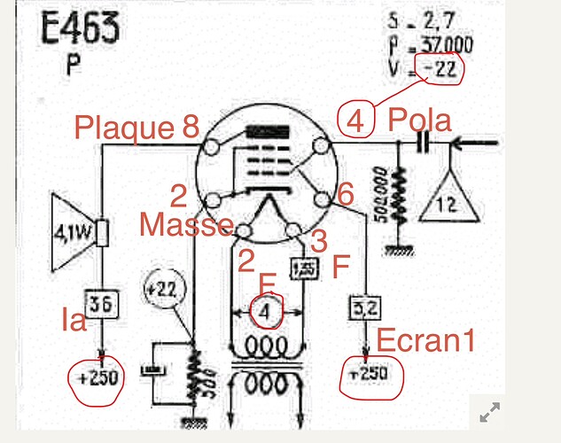

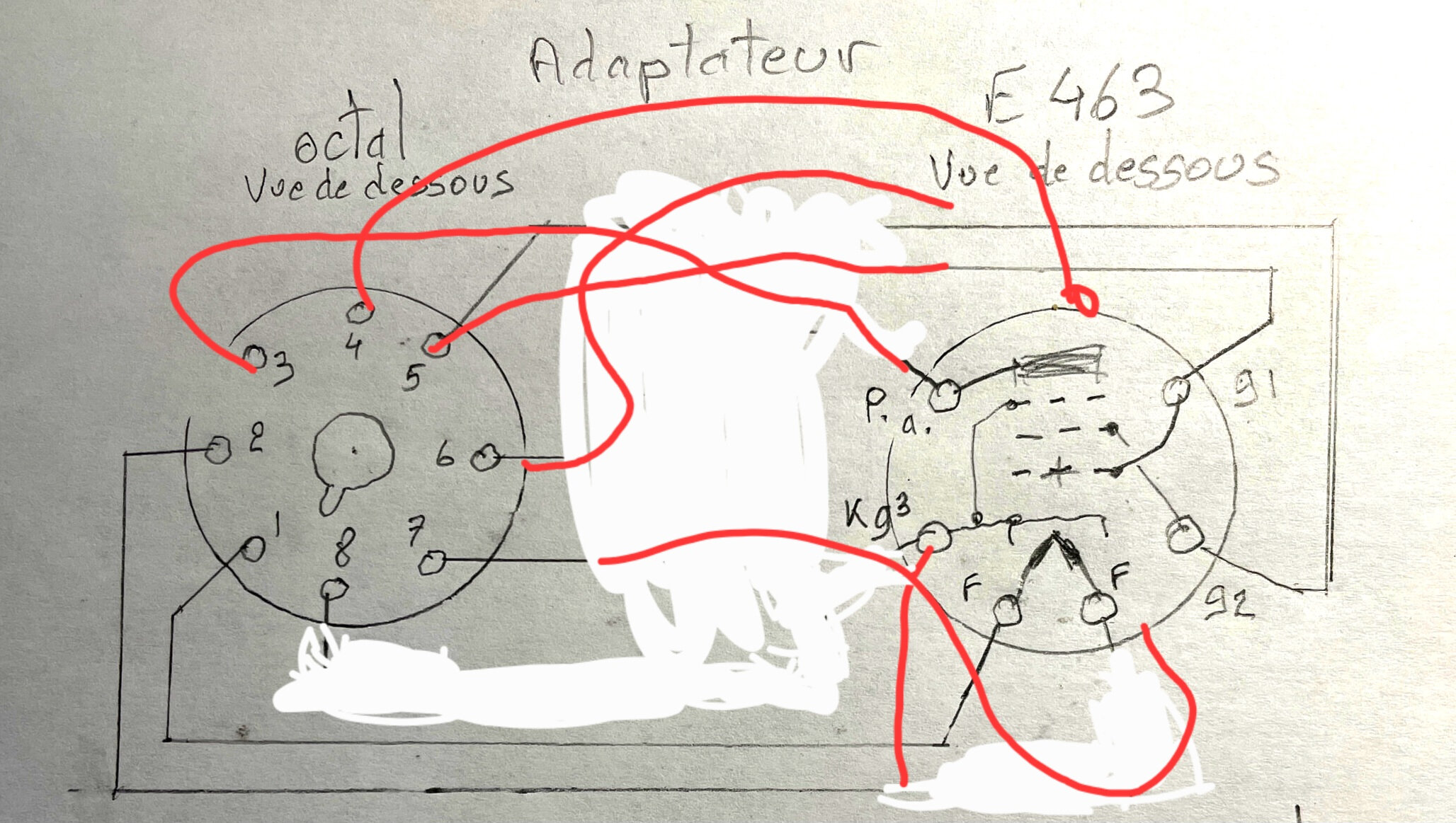

Je recherche la combinaison du tube Européen E463 pour ce lampemètre.
En vous remerciant par avance.

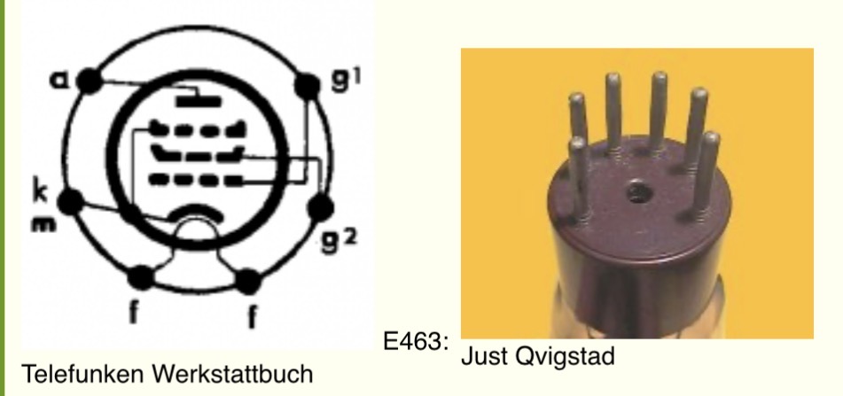

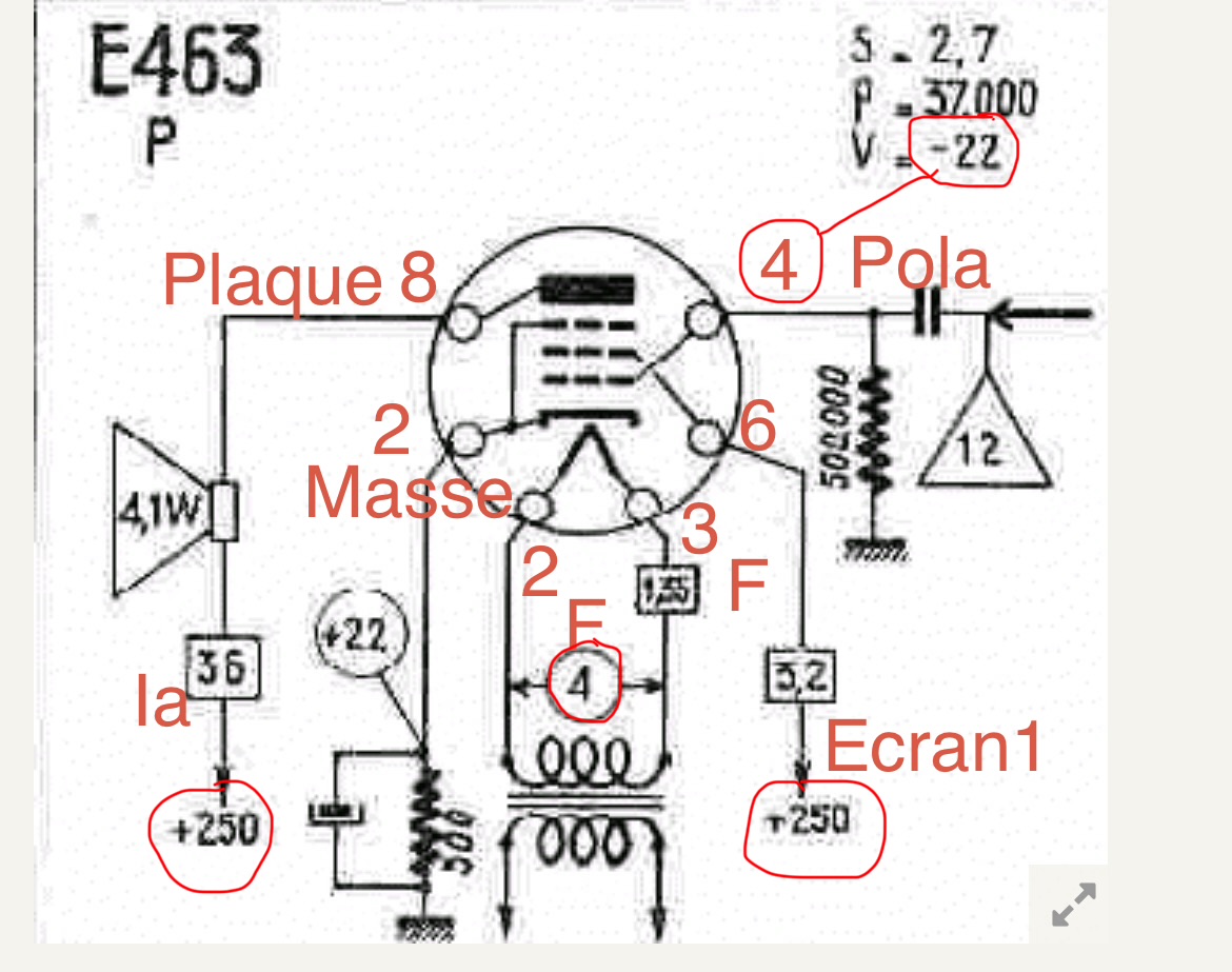

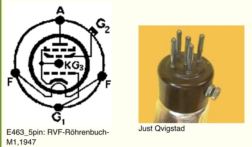

Il y a deux références avec des culots différents : C7 ou B7
C’est pour celui-là :
Bonjour, je ne sais pas quelle est la numérotation des supports du tube et quel support sera utilisé sur le Metrix.
Par contre, sauf erreur, voilà ce qu’il faut appliquer au broches du tube.
Les chiffres en rouge correspondent à la position des sélecteurs du Metrix, une fois connu la numérotation du support utilisé.
Le support utilisé sera OCTAL .
Adaptateur :
La broche 6 n’est pas utilisée pour ce tube

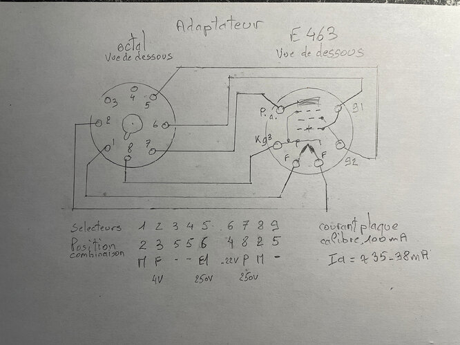

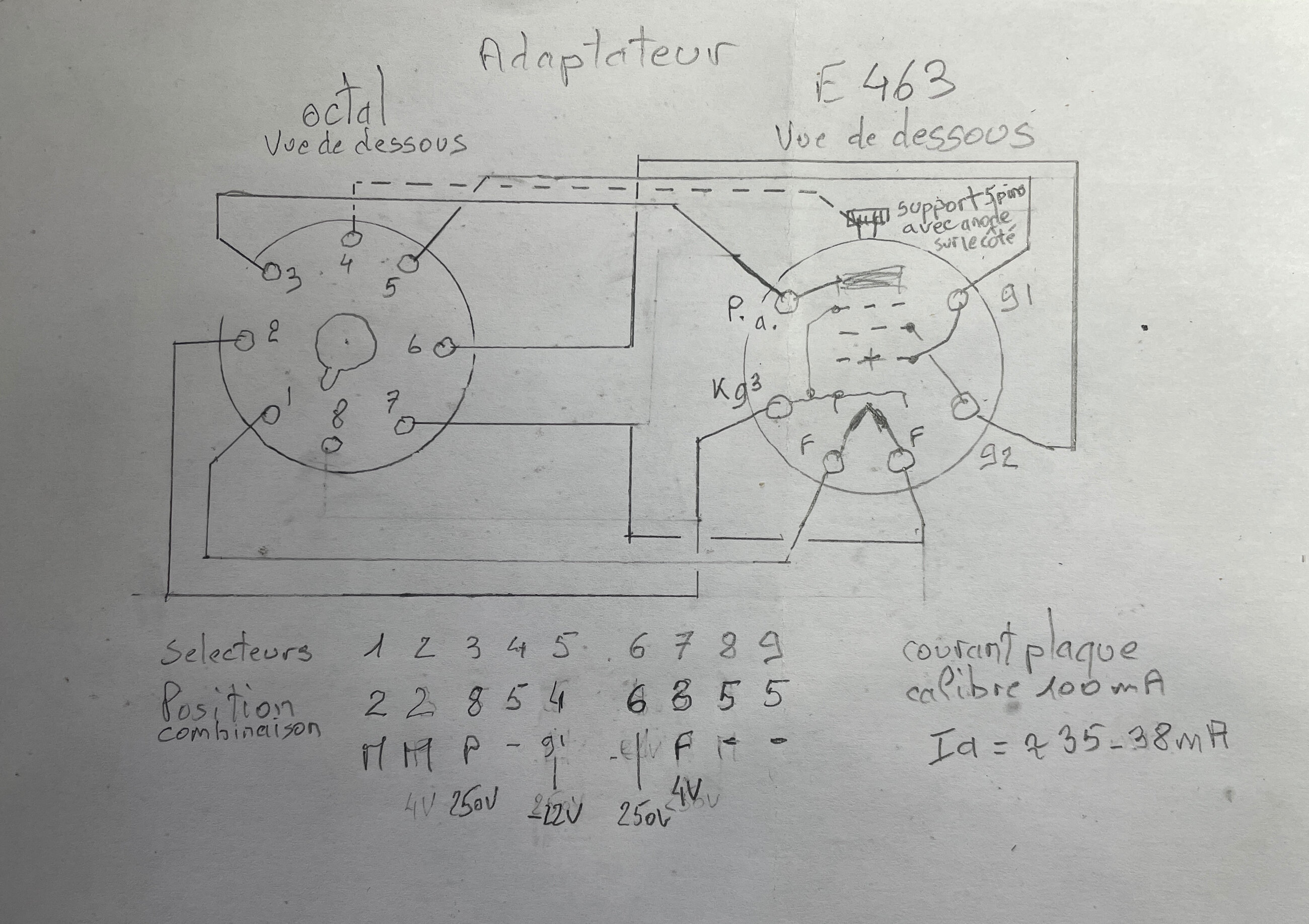

Ok pour tout ça, mais ça ne me donne pas la combinaison complète.
Ce tube est sorti avec 3 embases différentes.
C’est laquelle ?

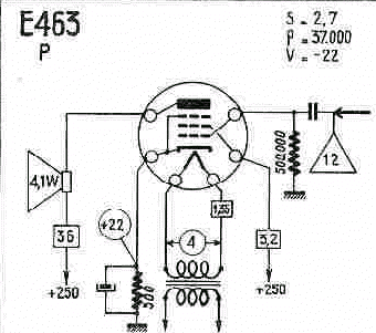

Est-ce que ça peut aider
pour la broche non utilisée connexion libre
Va 250V calibre Ia 100mA lecture 35mA
Vg2 250V
Vg1 22V
En faisant un adaptateur avec support octal et en suivant les connexions du dessin, utiliser la combinaison donnée.
Je pensais que tu utilisais un Metrix 310, pour le U61, il faut peut être adapter.
Oui, un 310.
Ok, donc tu peux faire l’adaptateur du dessin et utiliser la combinaison.

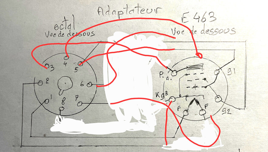

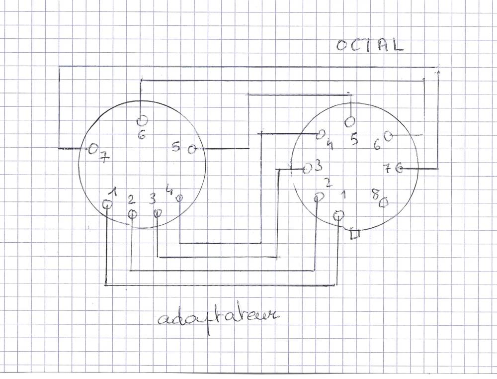

Oui, mais si on veut utiliser cet adaptateur également pour des lampes européennes à 7 broches comme la AK1 ou les E448 et E449, il est mieux de câbler les 7 contacts du support et pas uniquement les 6 nécessaires pour une E463
De plus il est préférable de les câbler les 7 contacts dans l’ordre et de laisser la broche 8 du culot octal libre, cela simplifie ensuite le raisonnement pour trouver les combinaisons.
Oui tout à fait.

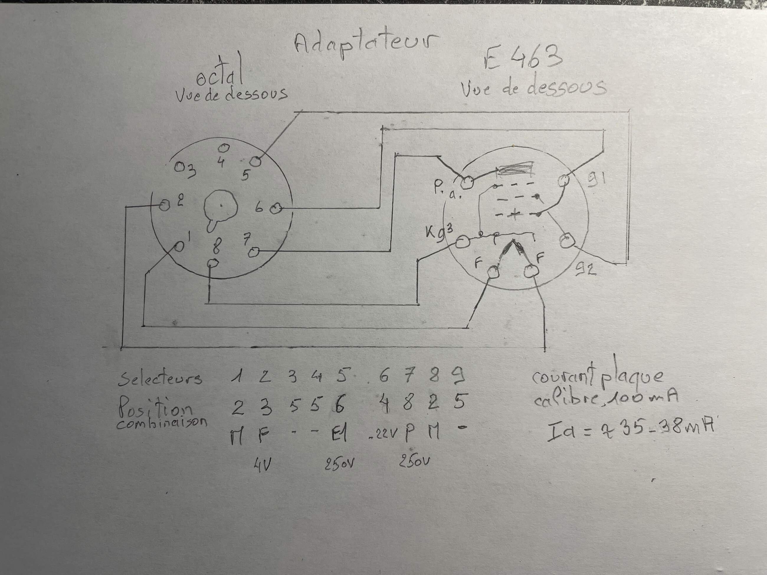

Avec le nouveau câblage voilà la combinaison.

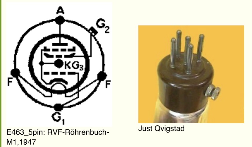

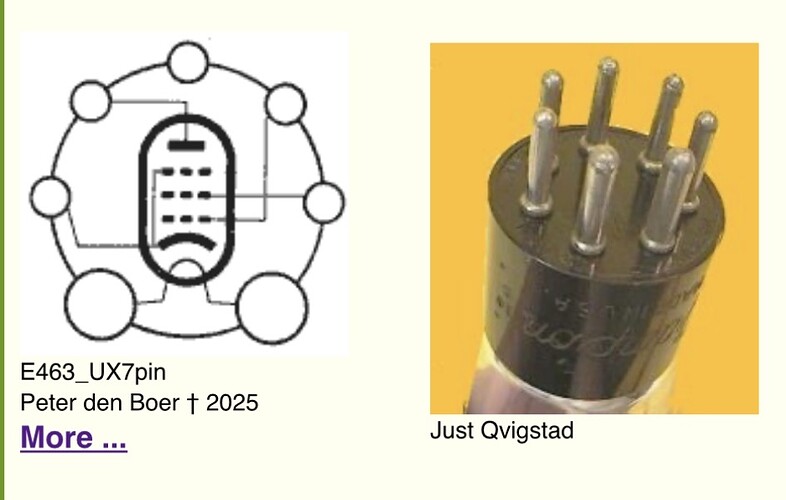

Non Christian, ce n’est pas une borne latérale, mais 7 broches, le support de AK1 comporte 7 douilles.
Il y en a également des supports à 6 douilles mais dans le cas présent c’est mieux et plus universel d’en prendre un à 7 pour construire un adaptateur
E463, E444 => 6 broches :
E448, E449, AK1 => 7 broches :
Je pensais que c’était pour les E463 avec 5 broches et connecteur sur le côté.
