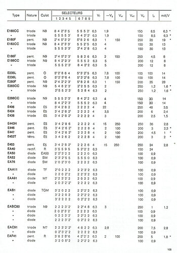

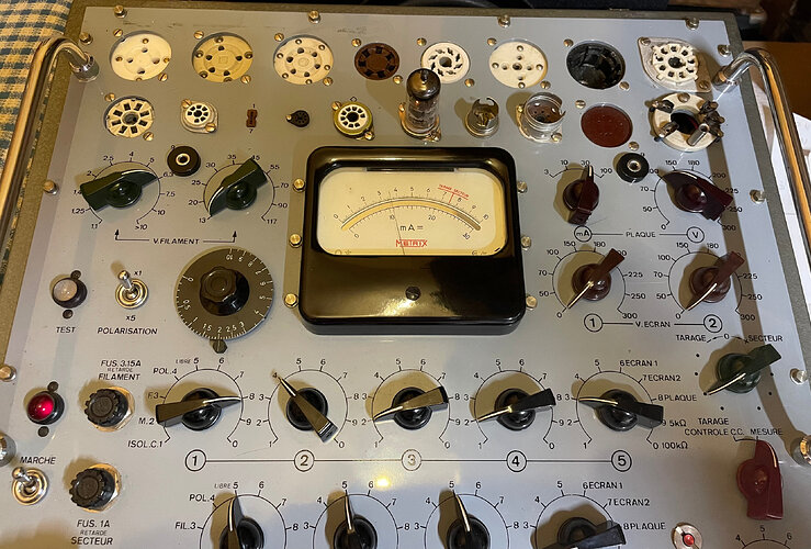

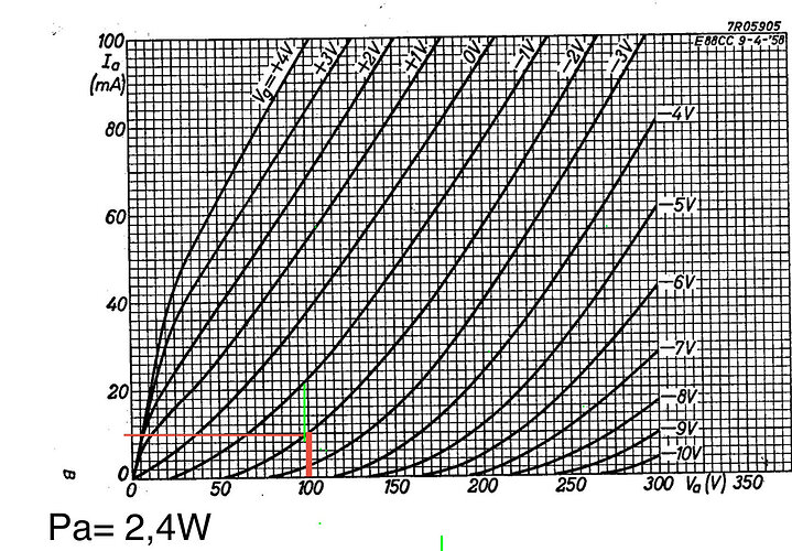

Bonsoir, je suis en train de tester des E188CC sur un Metrix 310, avec ce que Metrix et Combix proposent. Soit Va 200V et -Vg -5V, avec une valeur de 12mA pour Ia, les résultats sont cohérents mais je trouve les tubes bien chauds pour 1 à 2 mn de mesure.
Ce tube est donné pour une puissance anode maxi de 1,8W à 2W, hors avec Va 200V et Ia 12mA l’anode dissipe 2,4W.
Je comprends pourquoi il chauffe.
Je pense plutôt baisser Va à 100V et -Vg à -2V pour avoir d’après les courbes Ia autour de 10mA et Pa 1W.
Test fait et concluant, tube beaucoup moins chaud.
Donc avis à ceux et celles qui doivent mesurer des E188CC, risque de flinguer les tubes.

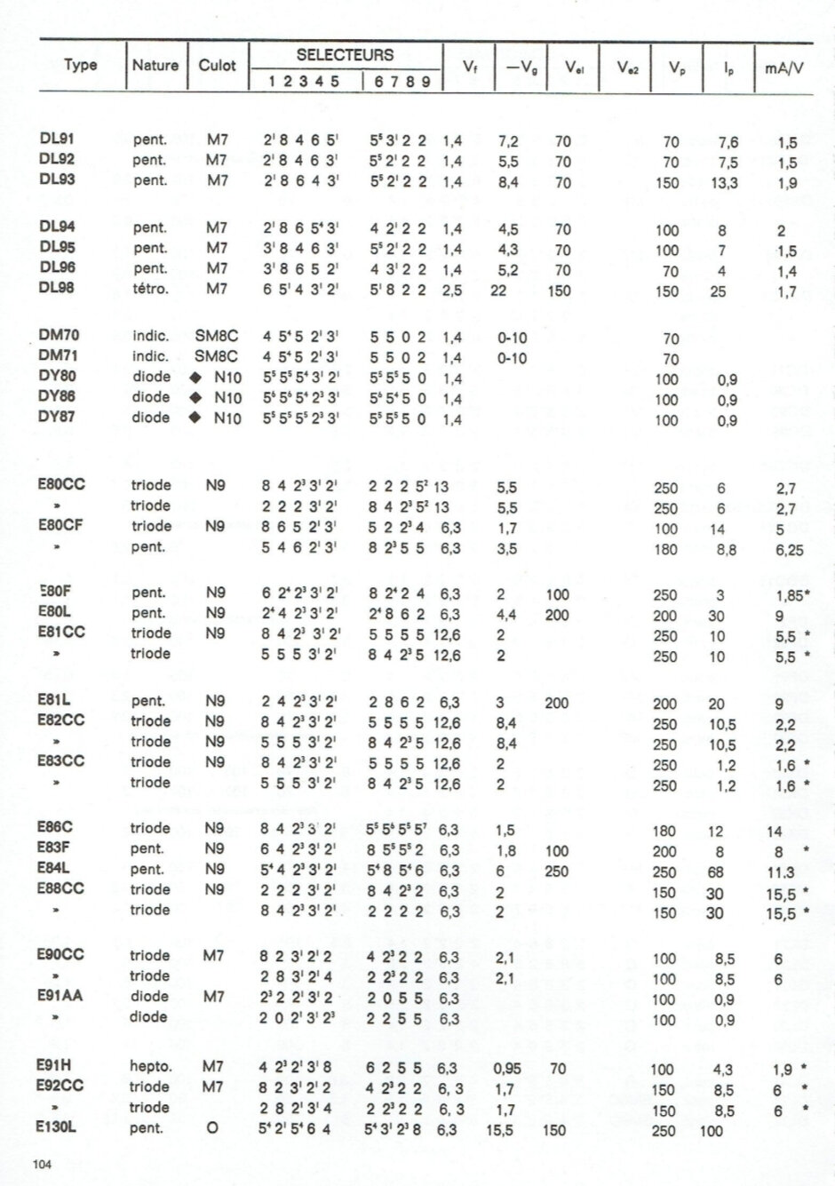

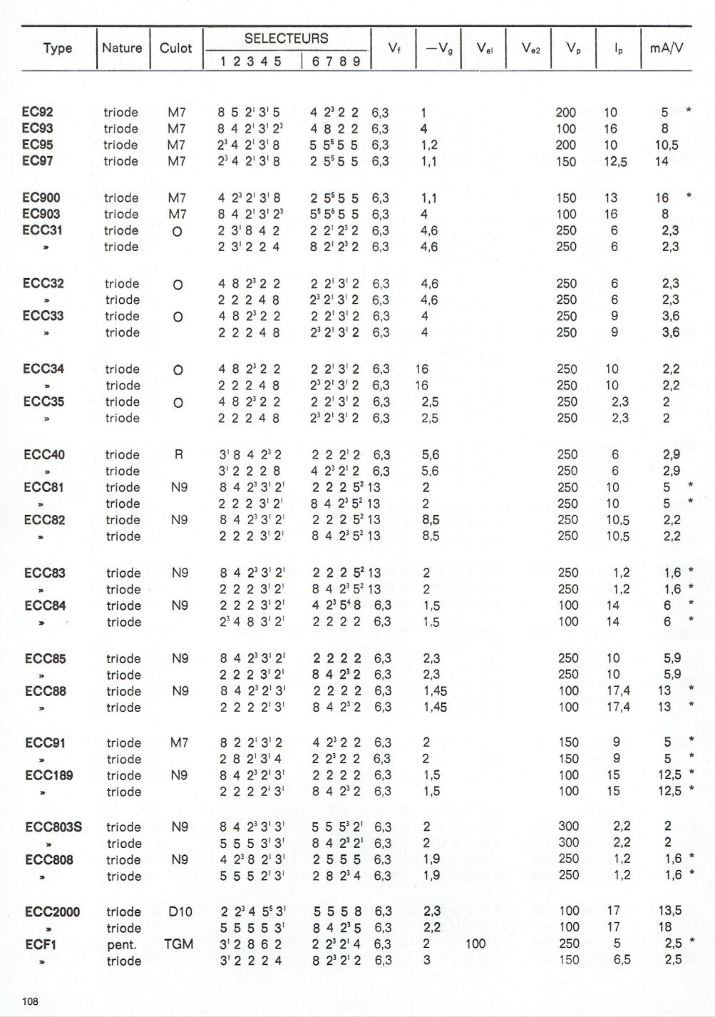

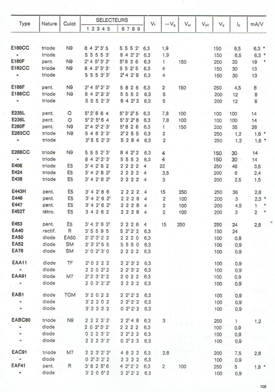

Elle est analogue aux ECC188, ECC88, comparer les valeurs données pour celles-ci.
Oui là les combinaisons ne font pas dépasser les 2W sauf pour la E88CC avec Va 150V et Ia 30mA ça fait 4,5W.
Il faudrait Va 100V max et Ia 15mA max.
Mais comme le dit Radiolo, peut être un moyen de tester la résistance à l’usure de l’anode.
