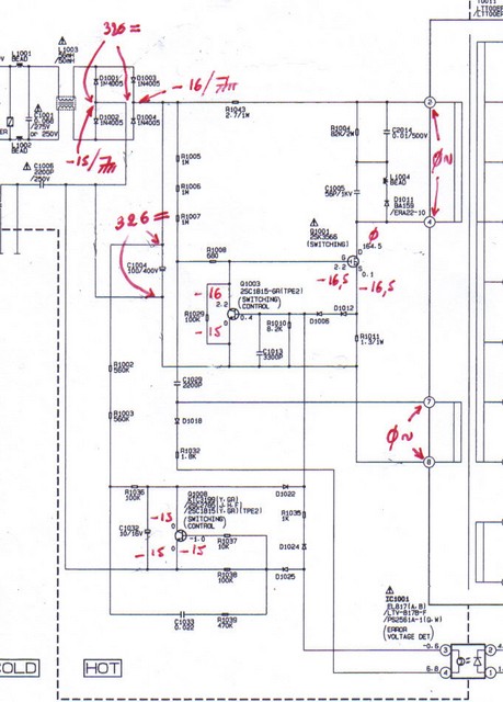

Combiné DVD/VHS PHILIPS DVP 620VR/02 HS.
Report des mesures sur schéma. J’ai bien peur que cela ne soit pas très lisible :unamused:

Bon dimanche à tous :wink:
J-F.
326 Volts , c’est bon
-15 Volts par rapport à la masse c’est normal ça ne sert à rien de faire des mesures par rapport à la masse , il n’y a qu’une capa entre la partie chaude et froide
0 volts sur le transfo en haut ça nous dit que le transistor de puissance n’est pas en court-circuit , mais c’est tout ( il peut être mort quand même )
De toute façon si l’alim fonctionne tu ne peut pas mesurer les tensions sur le transfo , c’est des fréquences de plusieurs Khz , pas du 50 Hz
Vérifie que le transistor du bas ( switching control ) ne soit pas en court-circuit , ça peut bloquer l’alim
Attention il est généralement déconseillé de mesurer sur le gate des MOSFET, d’une impédance très élevée par rapport à celle de l’appareil de mesure :wink: . On risque de tout cramer (et en tout cas ça va probablement bloquer l’alim, donc les mesures ne seront pas pertinentes)…
