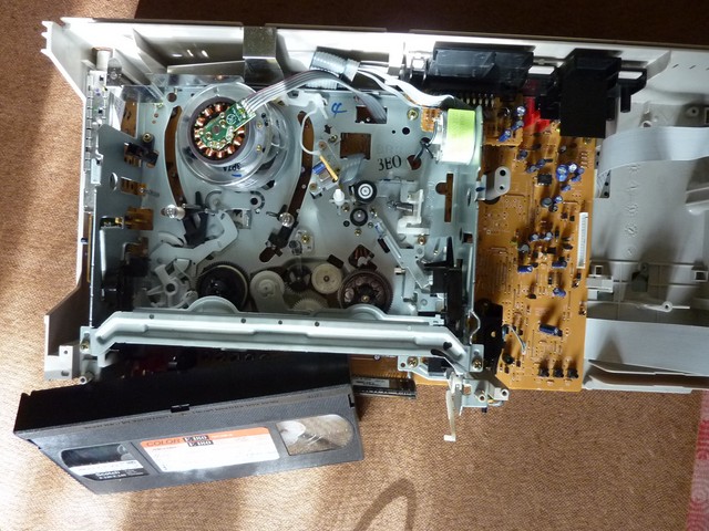

Aujourd’hui, pluie et vent. Alors, je m’y mets :mrgreen: .
Après démontage platines DVD et alimentation, j’ai une bonne vue sur le mécanisme d’entrainement du système VHS. En haut, à droite, le moteur (en jaune).

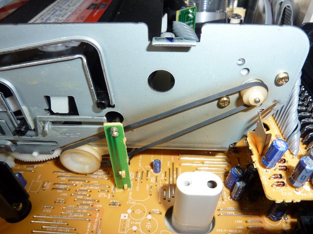

Sur le côté, ensemble poulies et courroie d’entrainement actionnées par le moteur:

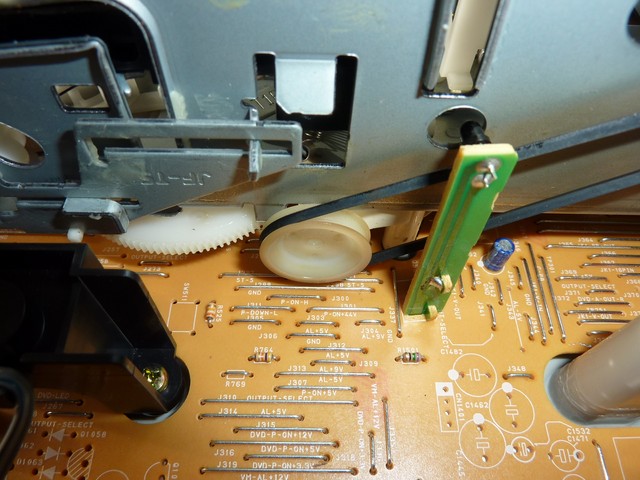

J’ai opté pour la « méthode Alain », la plus simple, c’est à dire faire tourner la poulie inférieure à la main.
Sur le coup, j’ai eu l’impression que rien ne bougeait, mais j’ai fini par remarquer la roue dentée qui pivotait lentement:
Il faut effectivement le temps; l’action manuelle est loin d’atteindre la vitesse du moteur.
Cela m’a permis d’observer au ralenti toute l’action du mécanisme. Très instructif.

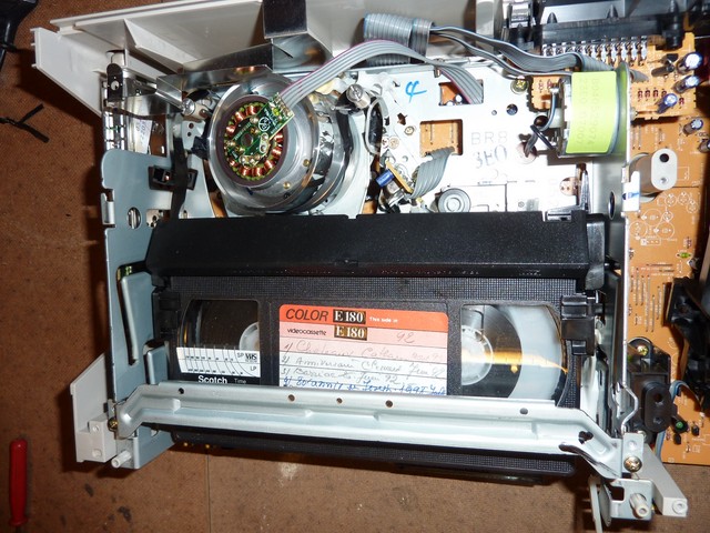

Et voici la cassette sauvée :smiley: :
Cassette sortie de son logement. (Copier).JPG.

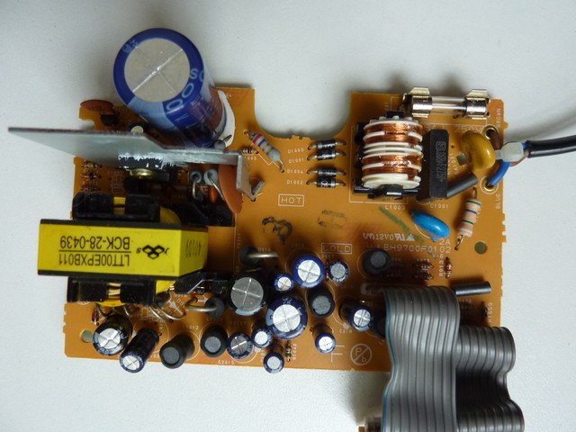

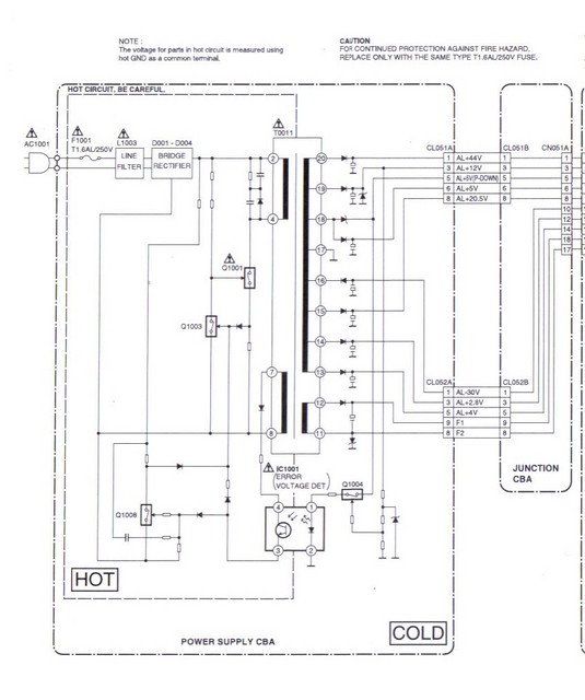

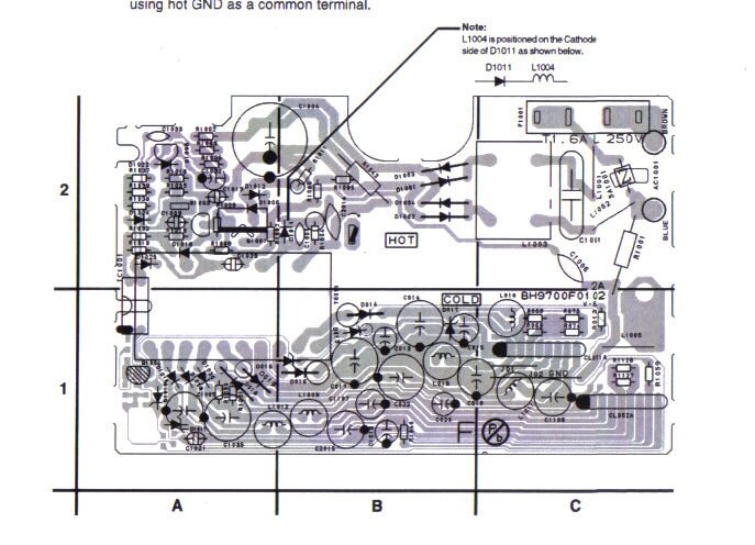

En attendant, voilà la photo et les schémas de l’alimentation:
J-F.
Ben voila
Souvent le plus simple c’est ce qui marche le mieux
Elle parait bien simple cette alim
Les transistors ce sont les trucs représenté comme des commutateurs ?
Tu a un fusible sur la carte
Commence par contrôler si tu a bien 380 volts ( à peu-prêt ) à la sortie du pont

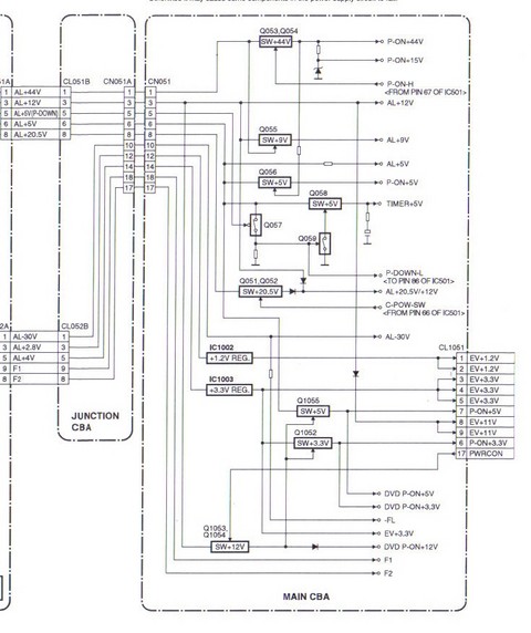

Il y a une seconde partie, reliée par limande, se trouvant sur le circuit imprimé général. En voici le schéma ci-dessous. Je pense que la panne se trouve plutôt en amont.
Effectivement,mais j’ai un second schéma:
A+ pour les contrôles de tensions.
J-F.
La tension à la sortie du pont est de 326V, ainsi qu’aux bornes de C1004 (100µ/400V).
Des problèmes annexes m’ont retardé dans mes vérifications, mais j’ai tout de même pris quelques tensions aux bornes des divers transistors.
Par rapport à la masse:
  • le FET 2SK3566 a 0 V sur son drain, au lieu de 164,5 V indiqués sur le schéma. Source et rille sont à -16,5 V.
  • Q1003 et Q1008 sont à -15V sur toutes leurs électrodes.
    Concernant le transfo. TOO11, je n’ai aucune tension alternative entre les points 2 et 4 ainsi que 7 et 8.
Voila ou j’en suis de mes premières investigations sur cette plaquette.
