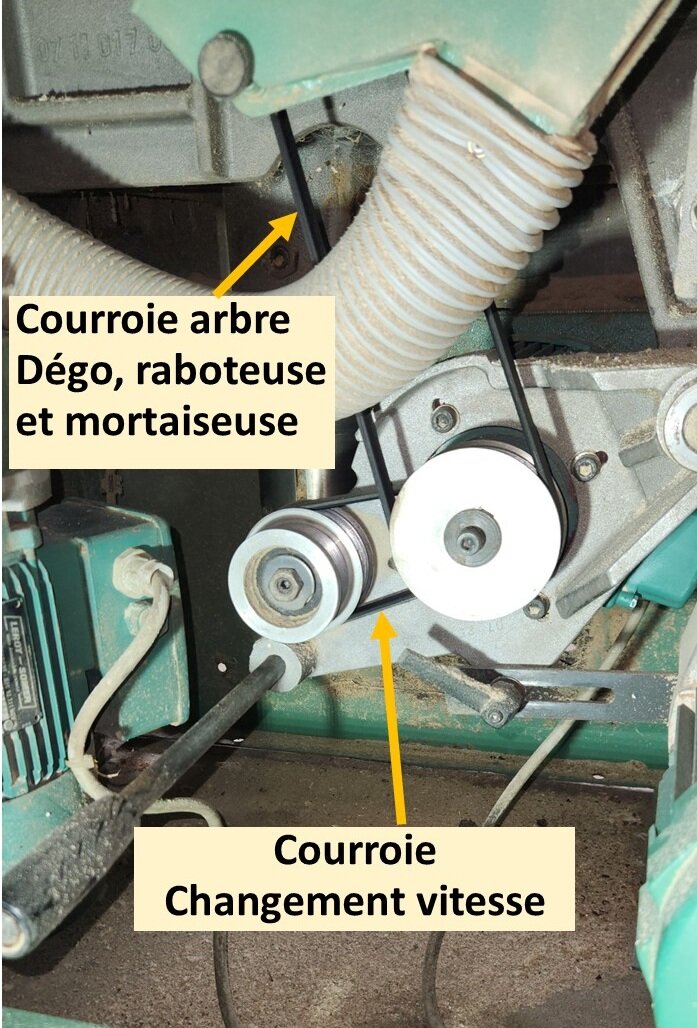

Après lecture de la notice que l’on lit quand il y a un problème :blush: explique que la poulie « auxiliaire » de plus petit ø est prévue pour la mortaiseuse à 3250 tours et l’autre sur l’arbre du moteur pour la dégau/mortaiseuse à 6500 tours.

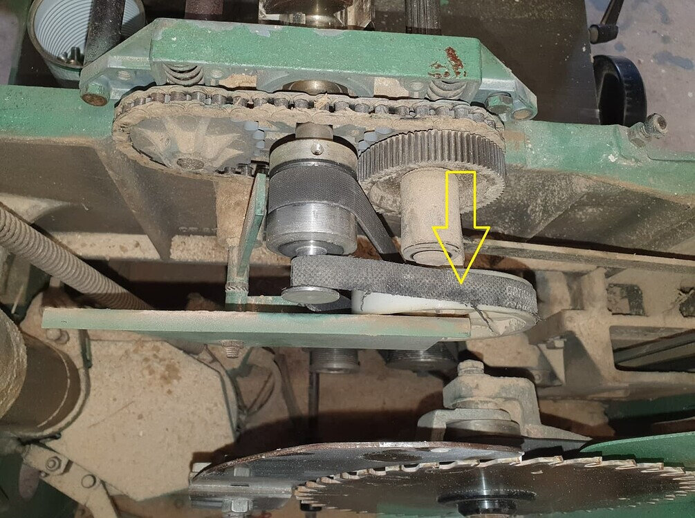

Faire du copeau presque mais avant de tout remonter j’attends la petite courroie plate complétement détendue qui entraine le rouleau d’avance du bois pour la raboteuse.
Oooh une photo de courroie. Help. J’ai acheté le meme combiné mais impossible de remettre les courroies. Je cherche quelqu’un qui pourrait m’envoyer une photo :smiling_face: svp

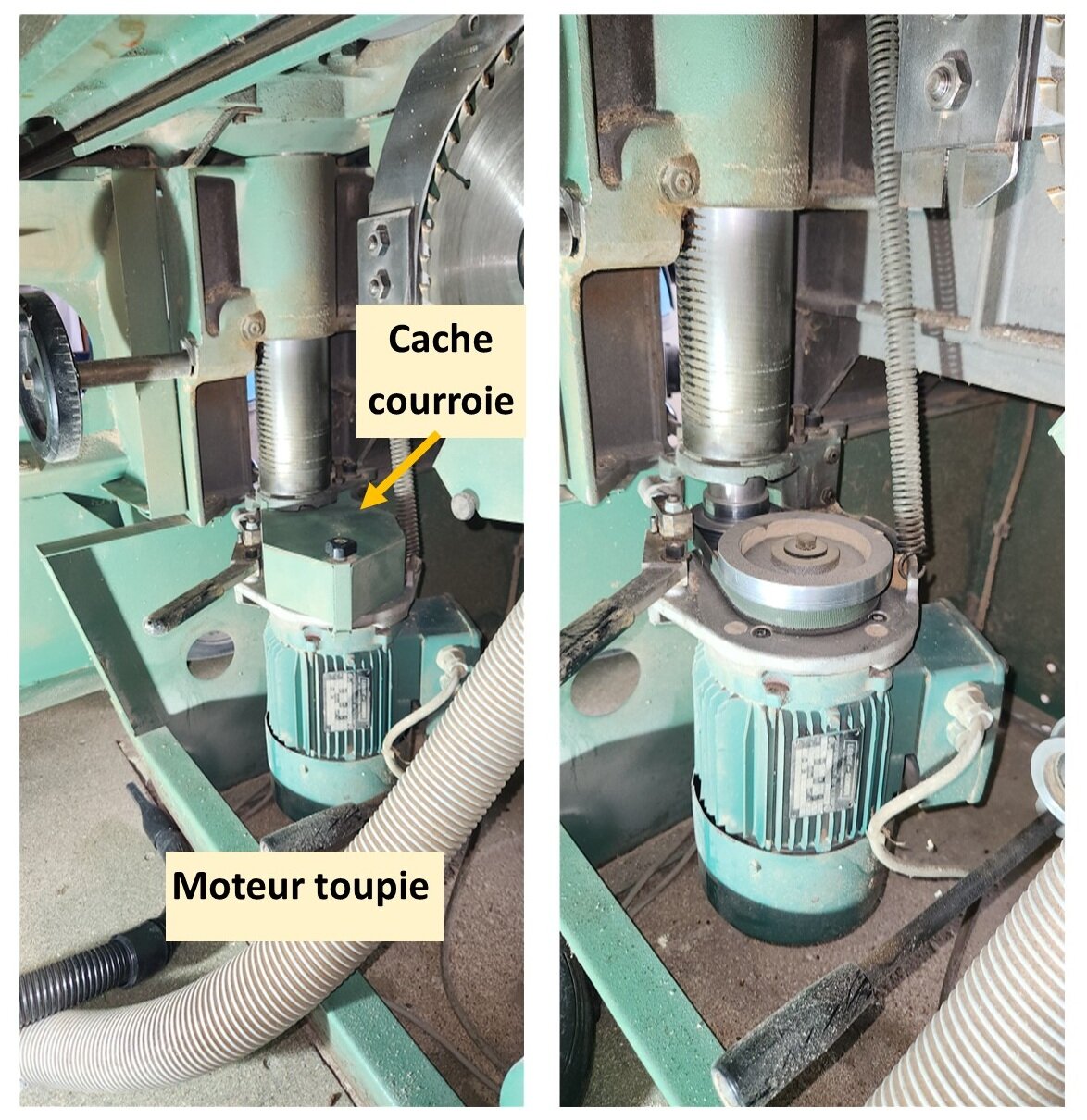

En me demandant où se trouvait la courroie de la toupie cela m’a permis de savoir où elle était car n’ayant jamais eu de problème avec.
Par contre le seul problème que j’ai rencontré c’est avec le roulement de la poulie (à gauche sur la photo) entrainée par une petite courroie qui permet de changer la vitesse de l’arbre de la dégo, raboteuse et mortaiseuse.

J’ai oublié 2 courroies, une bien visible pour la scie et l’autre une courroie plate de faible épaisseur (1 à 1.5mm) que tu as vu en venant sur le forum pour entrainer le rouleau cannelé d’avance du bois pour la raboteuse.

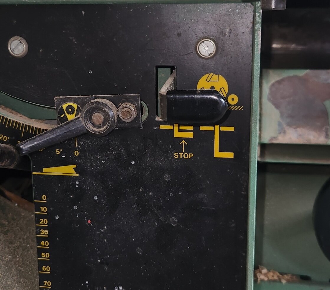

L’avance peut être débrayée par cette manette :
