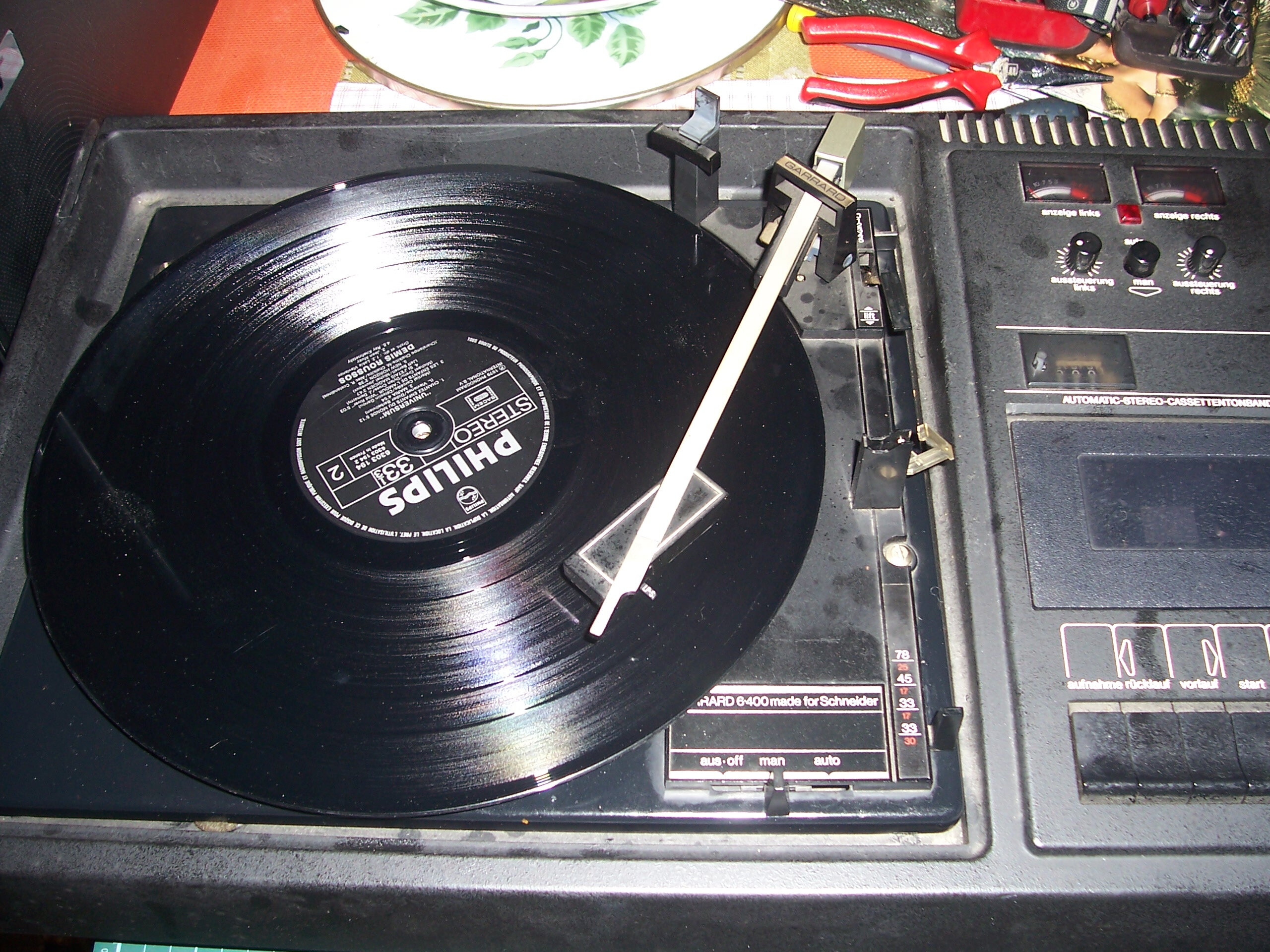

J’ai récupère cette chaine sans ses haut parleur et la marque que je connais pas ; j’ai pense a une construction BRAUN . peu être je me trompe bon gros chantier sur la platine Garrard qui étais complètement bloque a présent ça fonctionne . reste qu’elle est incomplète manque chargeur et centreur disque ; après il reste le cassette qui a les courroies en miettes

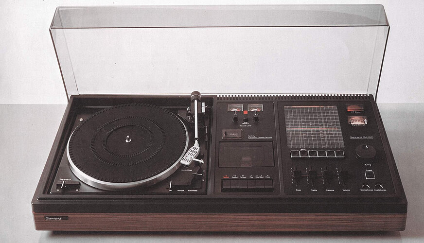

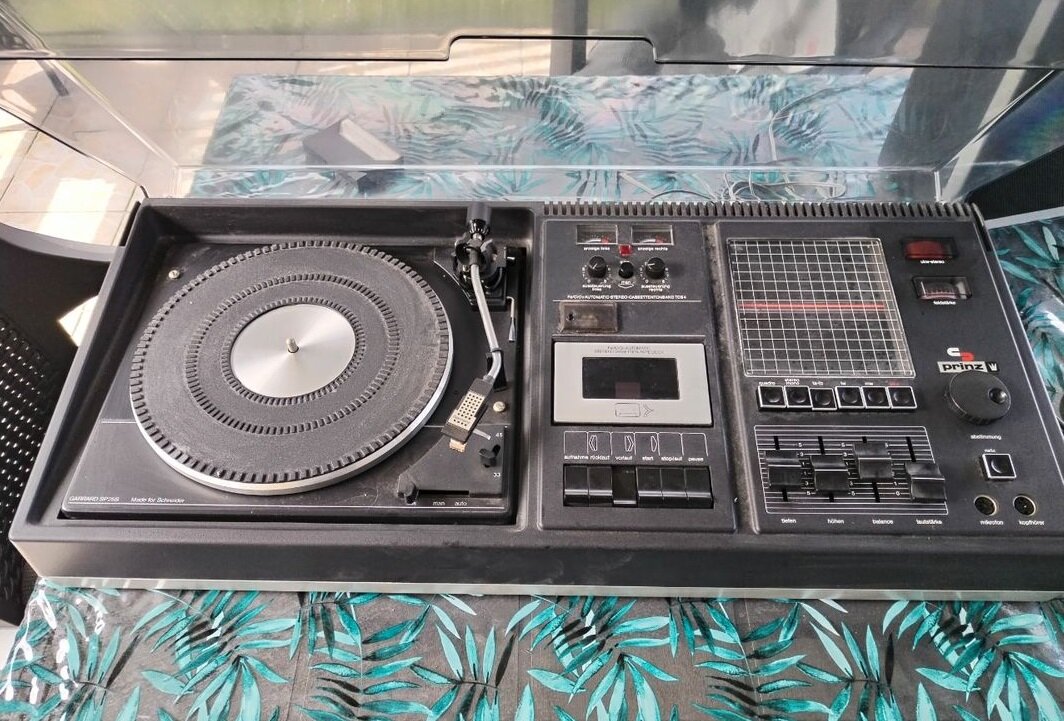

On le retrouve aussi sous Prinz
Garrard GA 150
Suivant les marques le modèle de la platine Garrard peut changer
Merci Jean Pierre ; par contre le centreur de disque est enfonce a fond je sais pas comment je vais le ressortir il va falloir tout démonter
Bon j’ai réussi a récupérer l’axe du plateau ; mais bcp de pb fonctionnement de celle ci ; le retour bras se fait bien fin disque mais le sélecteur ne revient pas sur l’arrêt ; il y a une doc de celle ci sur vinylengine mais je n’ai pas d’accès au site il faut des ancien abonnés

Merci pour la doc je pense pouvoir en finir avec cette platine ; bon je suis un peu nul en Anglais mais je vais me débrouiller ; c’est un peu une usine a gaz cette platine idem Dual

problème résolu pour la platine : un ressort pas mis comme il faut ; la vue baisse :frowning_with_open_mouth: ; après reste le cassette la courroie est hs je l’ai remplace mais je n’avais pas tout a fait la bonne longueur donc pb a la lecture du cote rembobinage le galet entrainement ne fait pas contact a cause de celle ci donc faut je trouve la bonne longueur
