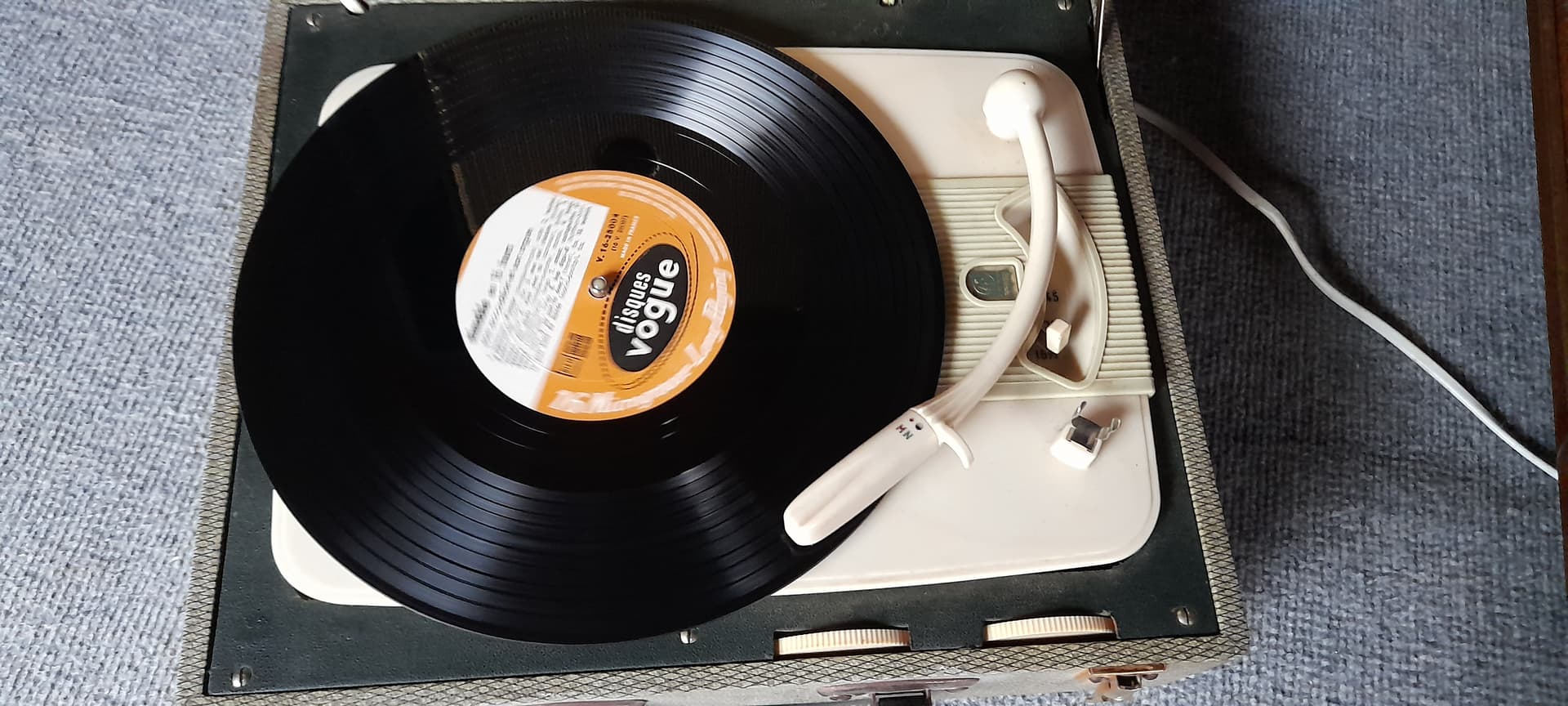

Quitte à monter une platine différente de l’originale (d’autant que cette DT est quasiment irréparable), je mettrais une piezo moins nocive, genre Dual 1010 ou PE Rex ou Piccolo ou encore 66, elles ont l’avantage d’être facilement réparables et les cellules sont beaucoup plus faciles à trouver ainsi que les aiguilles. Ces platines ne nécessitent pas l’ajout d’un pré"amplificateur pour cellule magnétique. Il y a bien d’autres modèles qui feraient l’affaire, je n’ai cité que deux parques car c’est du germanique, donc ça reste « en famille ».

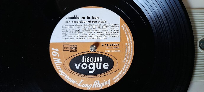

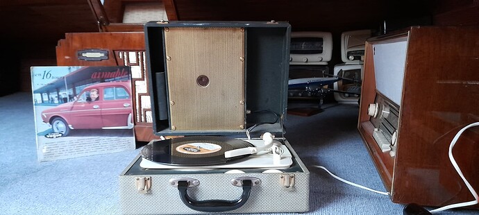

C’est bien trouvé pour la platine Thomson F 323 qui rejoint ainsi la famille des Ducretet T/23/43 et Supertone Duplex . Le poids d’appui de la cellule de lecture étant inversement proportionnel à celui d’Elvis entre la date d’enregistrement de son microsillon du « Rock du bagne » et celui de "Aloha from Awaï " il est effectivement peu recommandé de lire sur ces vieilles charrues des disques vinyles auxquels on tiens particulièrement . En ce qui concerne les disques d’ Aimable, j’en ai un trouvé un par hasard particulièrement intéressant car il a été enregistré en 16 tours / 25 cm , un format et une vitesse qui ont été très peu utilisés surtout musicalement. Cela m’a fait l’occasion de ressortir ce disque ainsi que de faire tourner un peu cet électrophone à lampes Radiola :
Sur la pochette de ce 16 tours, si l’on observe les jantes « étoiles » de la Dauphine Renault d’ Aimable , nous pouvons en déduire qu il s’agit d’un modèle 1956/57 donc je pense que la photo a été prise devant l’ancien aérogare provisoire d 'Orly Sud 1955/1960 qui était l’époque du début des dimanches à Orly sur les terrasses avant celles de la chanson de Gilbert Bécaud au nouvel aérogare Sud de 1961.
J’ai un peu à nouveau ralenti ce sujet mais c’est cette fois en vitesse lente de 16 tours.

Je reviendrais sur cette platine Ducretet-Thomson que nous avons réussi à identifier (T 23 V ou T 43 V) et qui est un peu plus ancienne que le combiné Telefunken Super-Festival TS présenté ici.
Au passage, petite précision, le modèle Ducretet F 323 que j’avais donné en exemple est un électrophone vraisemblablement à 3 tubes, et non pas une simple platine tourne disque.
Nous avons aussi remarqué que cette platine était très proche de la platine Supertone Duplex qui date de 1954.
Pour ma part, je pense que la Ducretet-Thomson T 23 V date de la même année 1954 et que la T 43 V en est une évolution (commercialisée à partir de 1957 d’après la fiche du GL).
N’oublions pas que dans les années 50 jusqu’au début des années 60, Supertone était une marque haut de gamme qui concevait des électroniques audio sous licence Charlin.
Or si Supertone a équipé à partir de 1954 nombre de ses appareils avec cette platine (légèrement mieux équipée avec son variateur de vitesse), c’est que la conception d’origine n’était pas si mauvaise que cela, que se soit au niveau de son entraînement et surtout de son bras de lecture décrit à l’époque comme ultra léger. Le fait qu’elle ne soit pas équipée de la vitesse de 16 tr/mn confirme aussi un bon niveau de performance, puisque cette vitesse trop lente n’offrait pas une réponse en fréquence suffisante pour une bonne qualité audio.
Certes, pour en revenir au combiné Telefunken, pourquoi avoir remplacé la platine d’origine allemande par une Ducretet française ? Certainement parce que la platine d’origine était en panne et que que le propriétaire de l’appareil (ou son réparateur) avait sous la main cette platine Ducretet !
Reste à savoir si dans son état actuel, elle est réparable ou si ça vaut le coup de la réparer plutôt que de la remplacer par une autre ?
La valeur du combiné Telefunken (autre que la valeur sentimentale, n’insistons pas) n’étant pas bien élevée, peut importe que la platine ne soit pas celle d’origine. Toutefois, je rejoindrais Jeff28 en tachant de rééquiper le combiné par une platine d’origine allemande, ma préférence irait pour une Dual 1009 de 1963 qui était très moderne pour l’époque et sur laquelle on peut adapter de nombreuses cellules légères à la norme de fixation 1/2 pouce.
