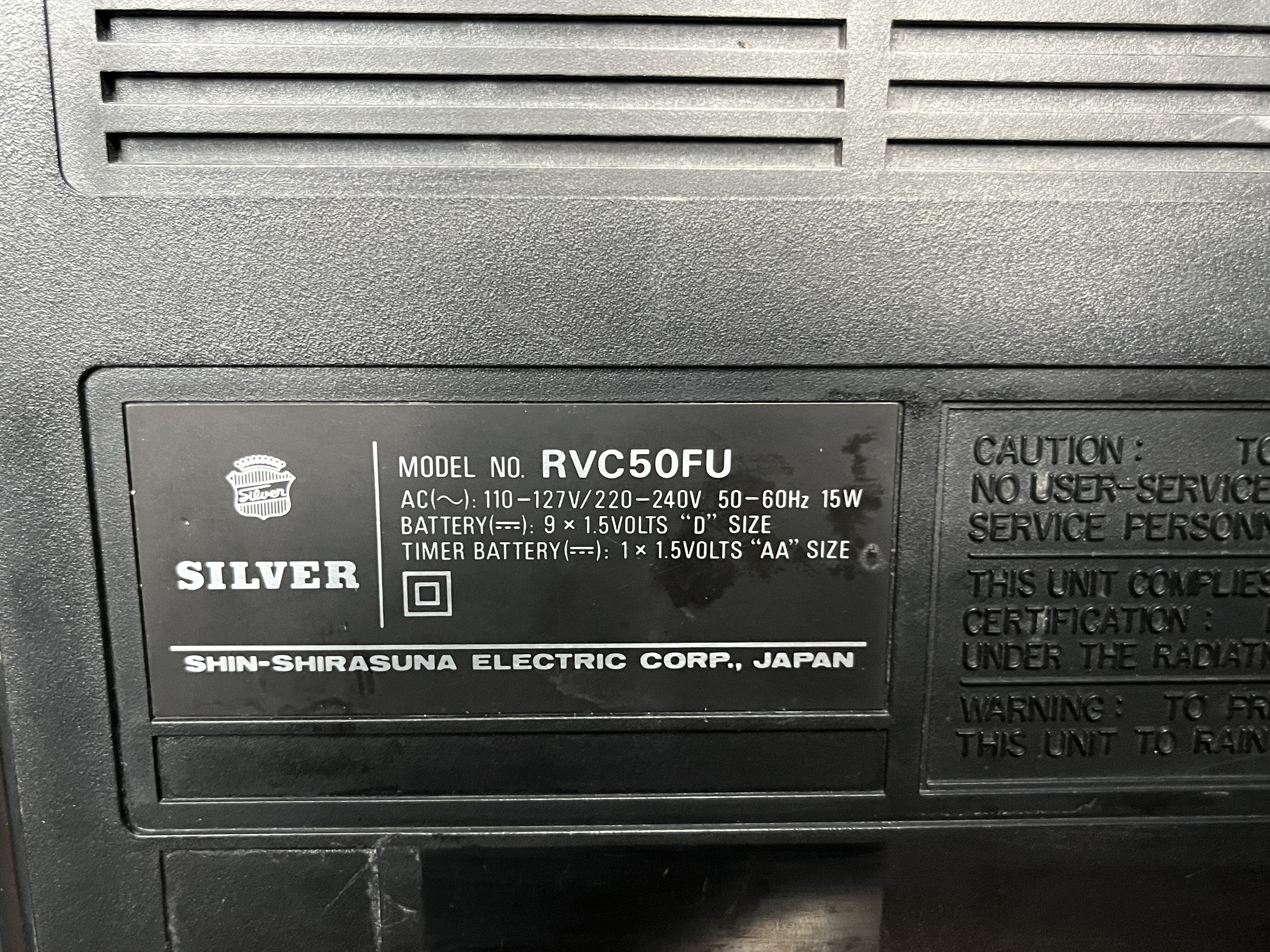

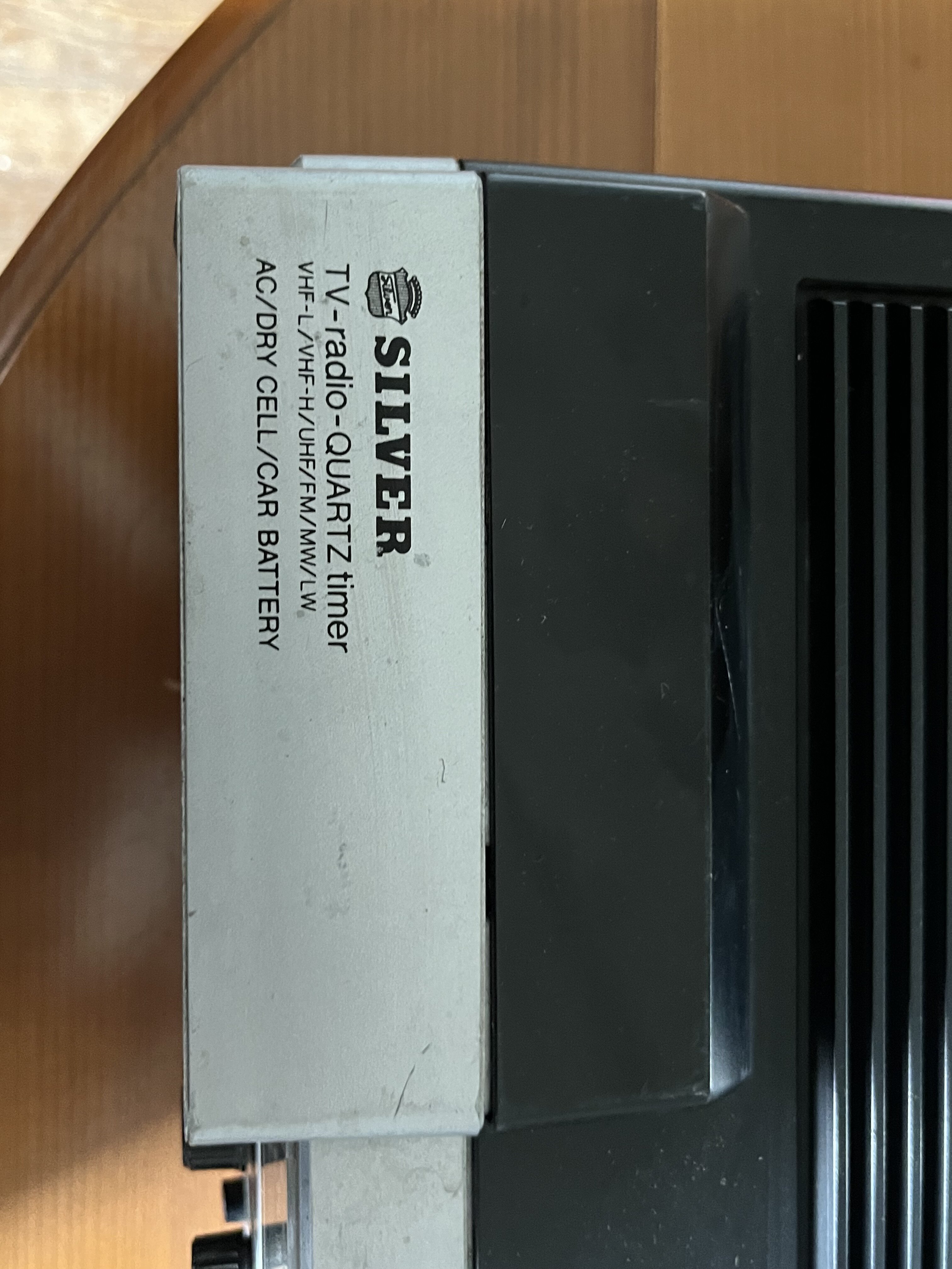

Trouvé hier en brocante ce combiné radio/tv.
Marque Silver réf rcv50fu. Il est au GL mais sans schéma. Il ne répond pas, sauf l’horloge…
Si quelqu’un a une piste pour le schéma et/ou de la documentation ce serait bien.

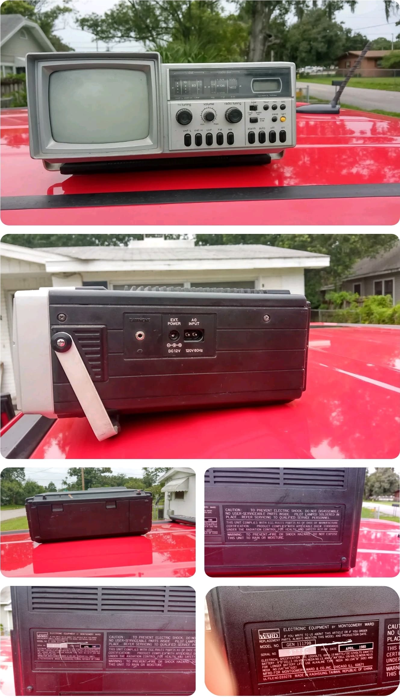

Par contre un appareil de présentation identique a été commercialisé en Amérique, sous la marque Montgomery Ward type GEN11179B, au standard américain et sans les GO, mais aucune documentation trouvée sur le web également.
Bonne nouvelle,
avec des piles le combiné fonctionne. Juste le pot de volume qui crache.
Je vais voir ce qui coince sur l’alimentation secteur.
Evidemmnent sur les canaux tv rien du tout. Et c’est N&B.
Mais il y a de la neige sur toutes les gammes.
Je vais tacher de trouver un modulateur dans mon bazar.
