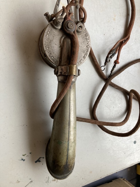

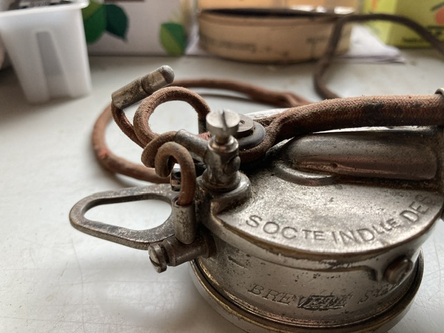

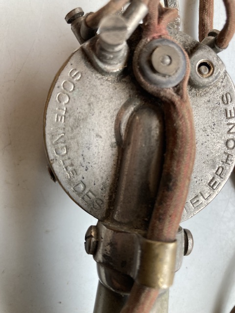

:wave:, j’essaye de restaurer un combiné téléphonique de la « société industrielle des téléphones » (SIT).
Pour l’écouteur, relié à deux fils, c’est classique mais comment fonctionne le micro (deux fils, aussi) ?
En plus, je cherche une borne qui manque pour relier un des deux fils du micro.

Une photo du combiné et sa date ?
ça sera plus simple (il y a sans doute un des fils commun au deux) le micro est à charbon ?
Le vieux Tryphon,
Pour les photos, c’est fait dans le message initial !
Pas de date mais Série M numéro 41291.
Les quatre fils : 2 vont aux bobinages de l’écouteur et les deux autres dans le compartiment micro, à l’arrière de l’écouteur.
Demain, je posterai des photos de l’intérieur du compartiment micro.

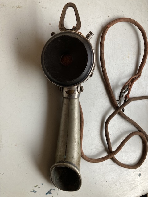

Je recherche la cosse manquante dont on aperçoit la vis qui est à l’intérieur du boîtier (3e photo).

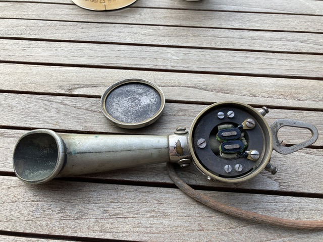

:wave:, la photo du compartiment micro :
IMG_5899
La photo du compartiment écouteur :
IMG_5900
Si l’un d’entre-vous pouvait poster des photos intérieures de ce type de combiné, merci d’avance.

J’ai le même , mais pas à mon domicile , il faudrait essayer de démonter ou de retirer la partie jaune qui n’est pas d’origine , j’ai bien peur que le micro ait été supprimé
C’est donc le véritable inventeur du télétravail :grinning:
Merci pour votre réponse, F6CER.
Je craignais, aussi que le moteur du micro ait été enlevé.
J’ai regardé de près mais rien ne me semble démontable dans la cavité « micro » et le revêtement jaune m’intrigue.
Sur un téléphone « bougie », le micro du combiné, est dans le compartiment de l’écouteur mais pas pour celui-ci.
A l’occasion, une photo intérieure du vôtre, pourrait répondre à l’interrogation.
