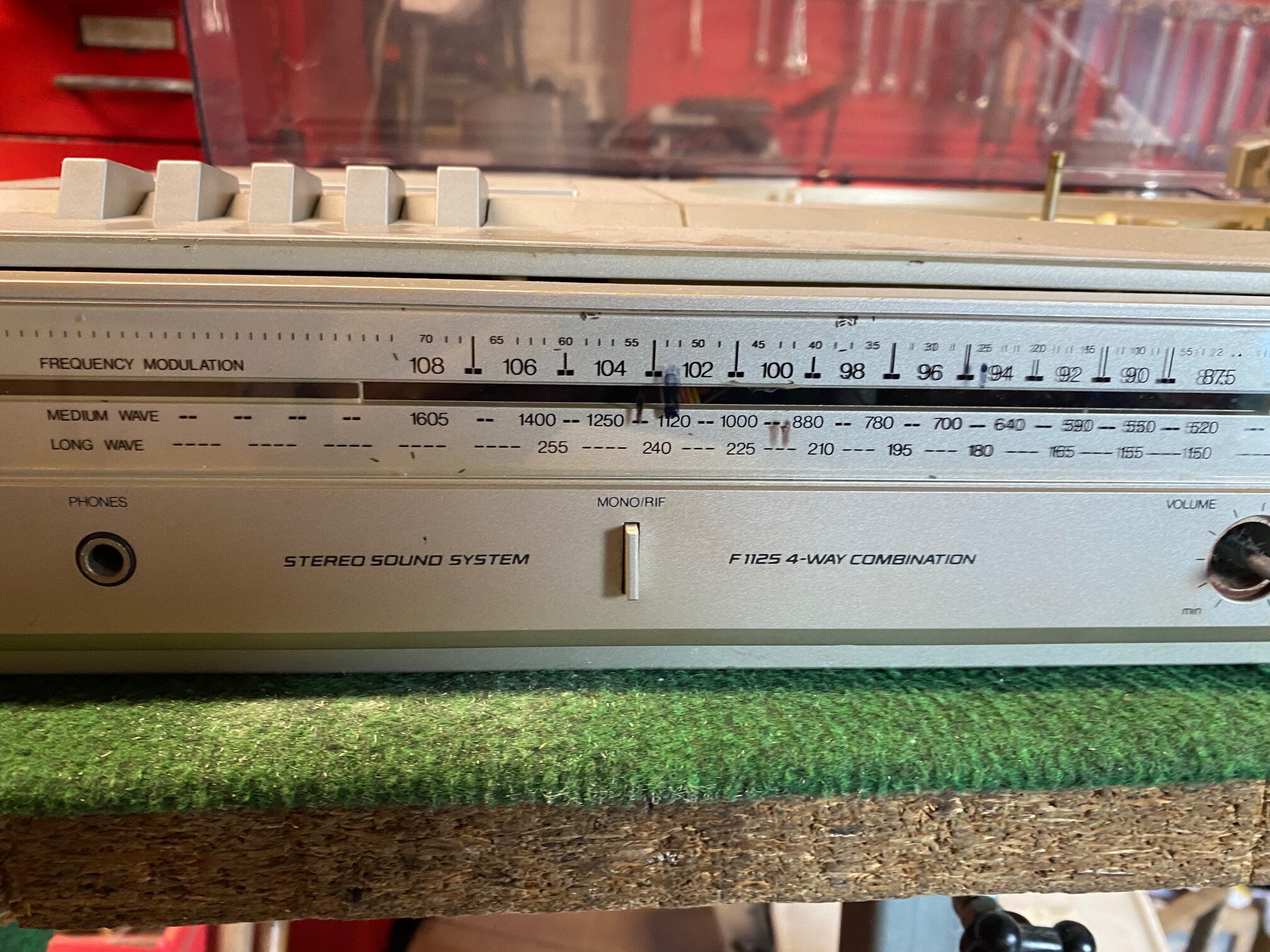

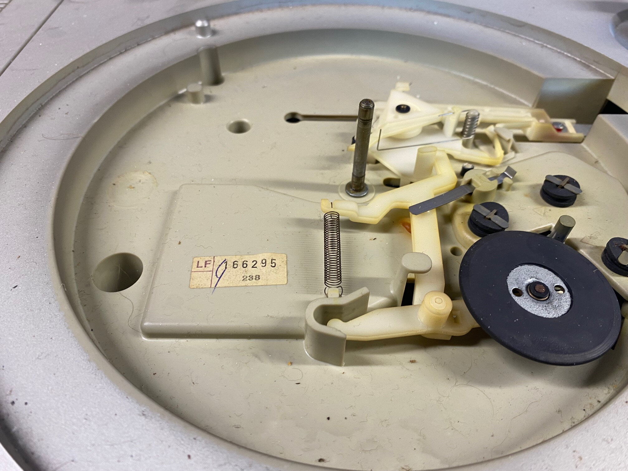

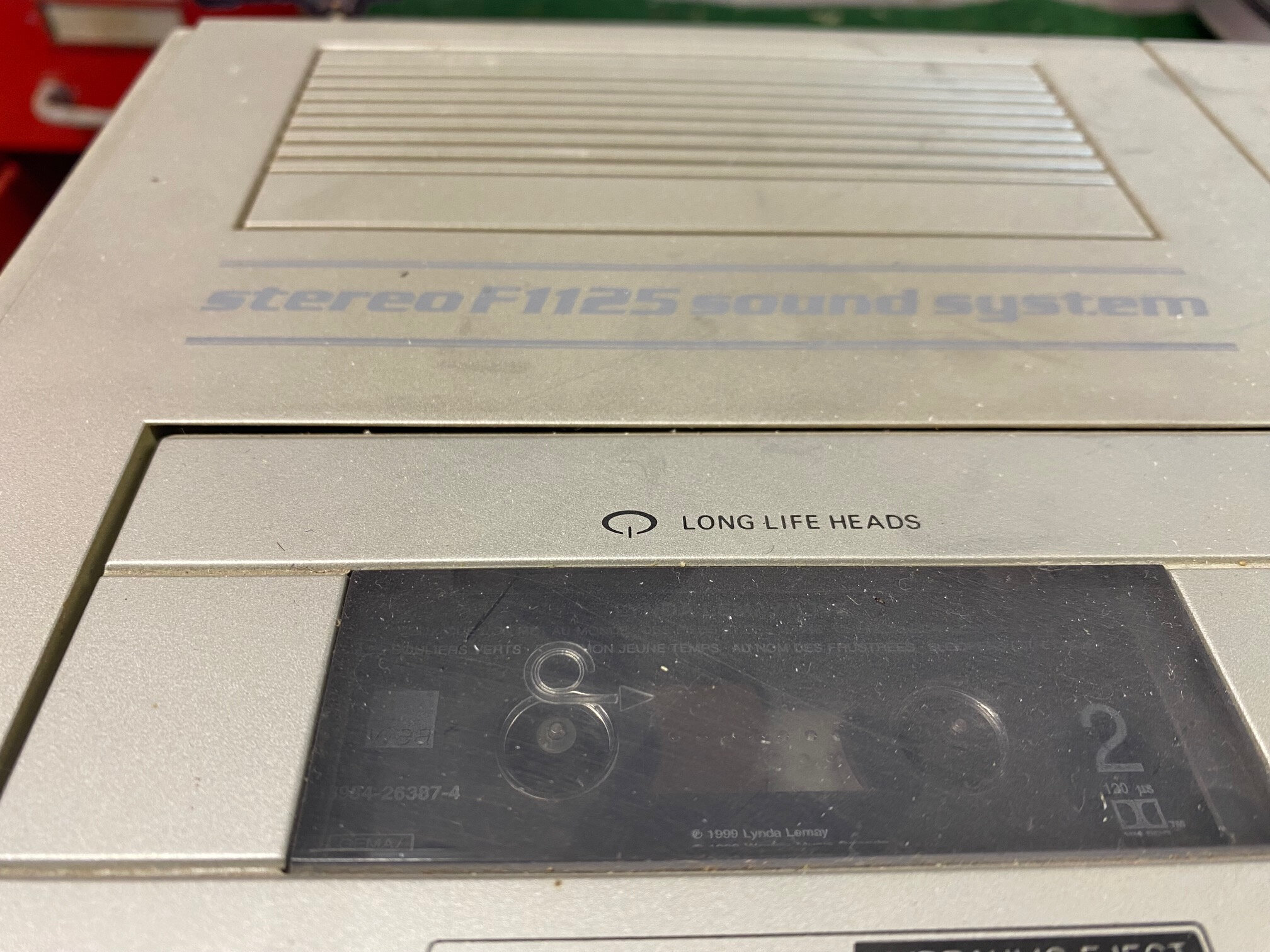

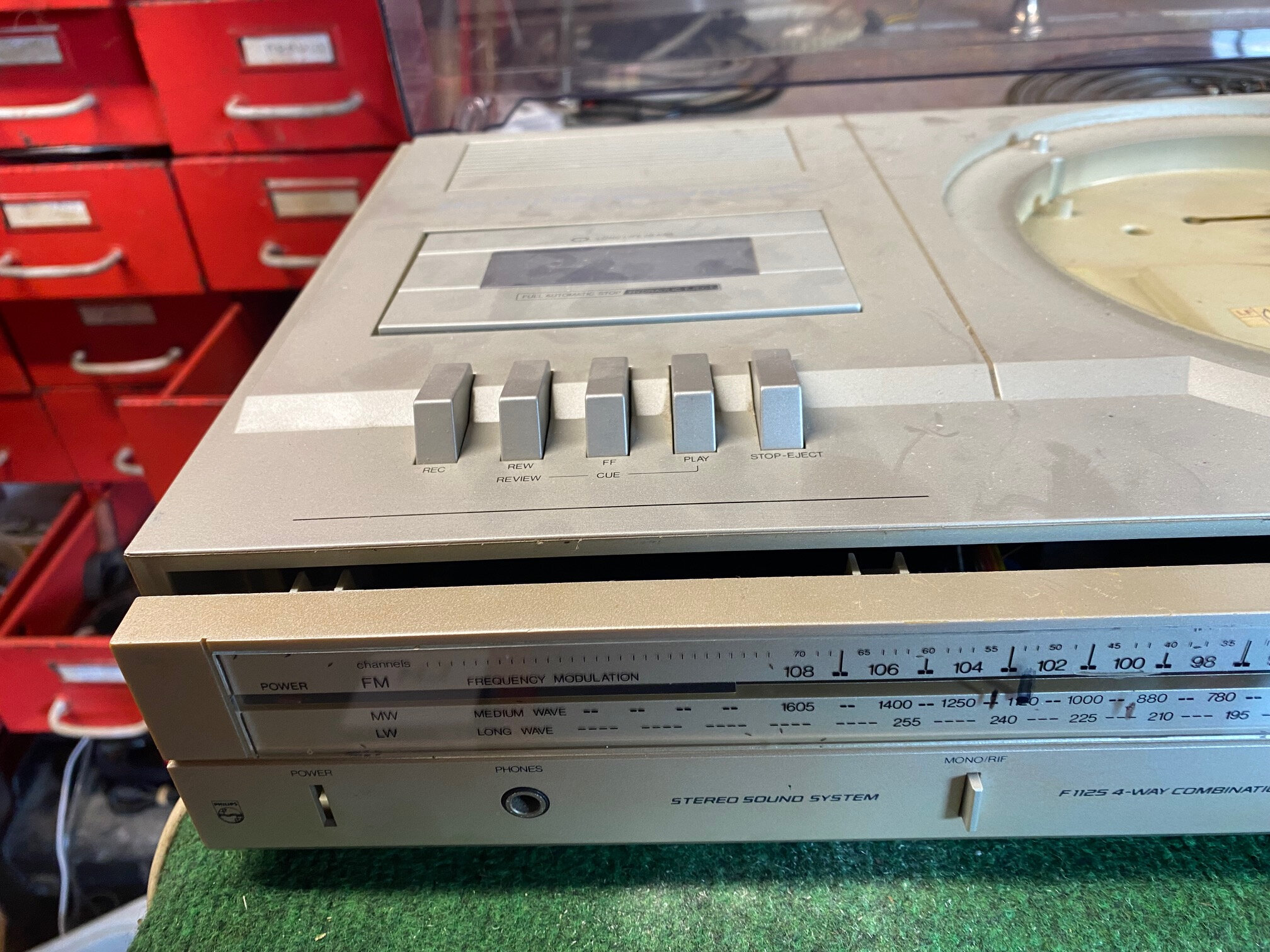

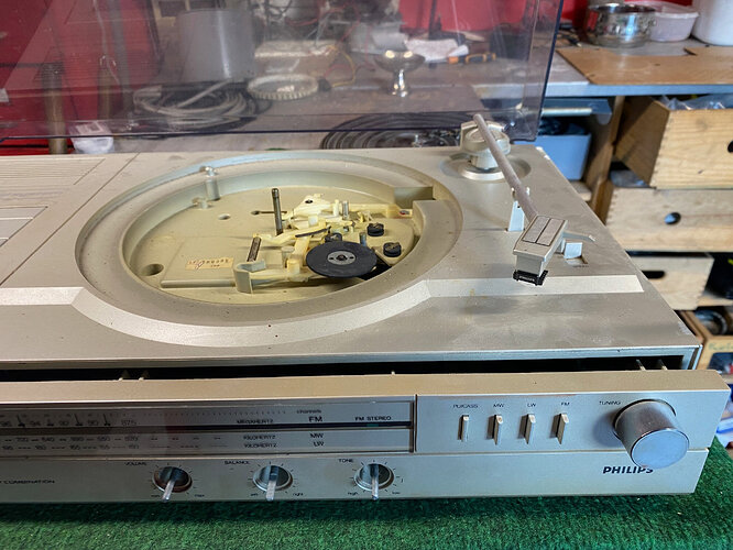

Je joins quelques photos (un peu tard, je l’avoue) .

en effet, j’ai récupérer cette vieille dame et je constate, comme l’espagnol de la vidéo, que j’ai le même problème que lui, en tout en ce qui concerne la partie K7…les pignons partent quasiment en morceau comme du parmesan rapé…évidemment, mais je pose quand même la question, impossible de trouver ces pignons ou alors sur une donneuse que l’on pourrait « cannibaliser »…

je passe à la section PU qui déraille aussi (le son)…
les reversion des matières plastiques sont tres difficiles a prevoir
et il est a craindre que tous les pignons soient dans le meme etat
il me semble que certains les ont refait en impression 3D
oui, il y a déjà quelques années j’ai vu ça, avec l’apparition des imprimantes, très pratique au demeurant, mais là, je ne crois pas que le travaille en vaille la chandelle…
tous les engrenages ne sont pas HS, seuls ceux qui sont, je dirais crèmes, partent en lambeaux, les autres (blancs) sont nickels…
