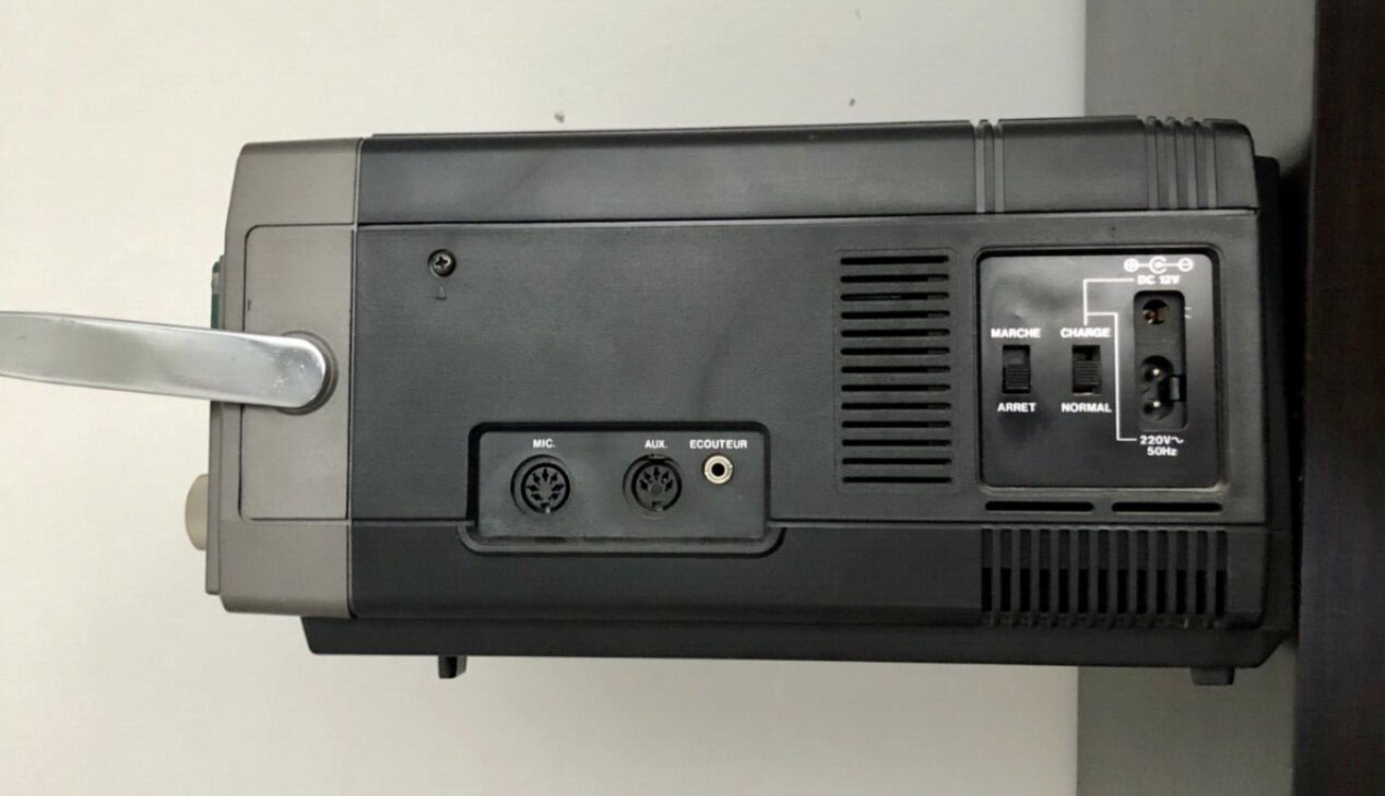

trouvé hier ce combiné, dans un état de saleté impressionnant, le voici après nettoyage:
Branché sur un variac, pas de problème…
Enfin si: j’ai de la neige en position TV, une vague réception en PO, très faible, rien en FM, à part du souffle.
Le plus beau reste la K7: que ce soit en lecture, avance ou recul rapide, un sifflement dans le HP…
A savoir que je ne suis pas trop à l’aise avec les transistors…
Cherché la doc, ou un schéma, rien trouvé…
Auriez-vous une piste?

partie K7 nettoyer le commutateur a glissière enregistrement/lecture avec un peu de KF et souvent il faut refaire les soudures!
Bien vu, le KF dans l’inverseur E/L, ça marche!!!

Bonjour @F9VL ,
Votre combiné TVC/Radio/Cassette est apparemment produit par Toshiba. Modèles suivants TTS2001 & TTS2002 avec Péritel.
Curieux que la firme n’ait pas signée sa fabrication.
Pas trouvé de docs sur RadioMuseum ni ElektroTanya.
Un « air de famille » avec le combiné TVC/Radio/Cassette Orion 7725?

Orion 7725 Combo:
C’est effectivement le même!!!
Parfois il y avait un (petit) schéma collé dans la trappe a piles…
S’il a existé, il n’est malheureusement plus présent…
Il a été aussi commercialisé sous Orion 8000, Orion 7725, Hokutone 7725, Telefunken 7725, OTAKE CCIRT-3627 Nombreuses vidéos sur Youtube :hugs: :wink:
Merci!!! vais essayer de trouver une doc…
Il a été vendu également sous la marque ISP (qui semble en avoir été l’importateur en Europe) et aussi par SBR en Belgique sous la ref « color 8000 ». On le trouve aussi sous les marques « Orion » et « Ultrasound »…
Extrait du catalogue 1980-81 de SBR
Un lien vers la doc technique du ISP/SBR (certainement très similaire à votre appareil) sur mon site - fichier pdf : Color 8000

Cela dit, le TTS-2000 de notre membre est le modèle France et le schéma du site de Thierry M. est celui du modèle CCIR/PAL.
Se poser la question: est-ce un modèle CCIR/PAL modifié pour SECAM France L?
En général: commutation inversion Diode détection Vidéo + « bricolage » CAG pour fonctionner +/- (mal) en norme L positive + démodulateur Audio AM (en général 1x CI + bobinage accordé) sur un PCB « volant » inséré comme possible.
D’expérience (plusieurs JVC CX-500FC-ME-GB) la qualité de fabrication est de haut niveau. Les contacteurs TV/Radio/Cassettes sont les suspects principaux.
Nettoyer d’abord à l’alcool isopropylique (coton-tige) + désoxydant performant (genre CAIG DeOxit) toujours des gouttes sur coton-tige.
NE PAS noyer le(s) contacteurs, risque de courts-circuits et de rendre la bakélite conductrice.
